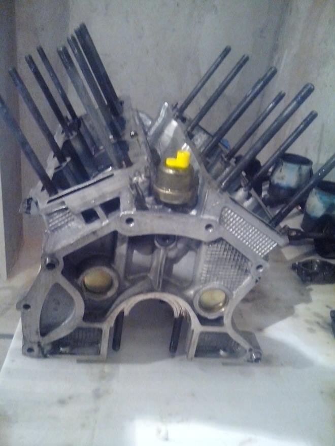

Taky něco k věci - dnes dořešena konverze na mechanický napínák rozvodů a když se už nic neposere, tak zítra půjde polomotor do auta....

Něco málo dalšího. Budu tam* postupně přidávat další..
EDIT: Nová galerie, kde je komplet příběh motoru: http://sdrv.ms/19fyrnZ
Původní odkaz nelze zpětně editovat a přidávat foto...

Příspěvek od Dallen » 12.9.2013, čtv 16:38
Ty vlozky uz maji nove honovani nebo to je puvodni?
Příspěvek od Ladin 164V6 » 12.9.2013, čtv 19:20
Vsadim se, ze puvodni... :wink:
Příspěvek od Dallen » 12.9.2013, čtv 19:22
To ja tez. Ale vim, ze hampi psal, ze se bude delat nove takze to bych rozhodne nedelal
Příspěvky: 9208
Příspěvek od Hampice » 13.9.2013, pát 09:39
Ty co jsou na fotkách už vyčištěné, tak mají honování obnovené. Nebyl jsem u toho, ale Martin to dělal nějak lehce jen v ruce. Na těch špinavých je ještě původní, ale asi to není moc vidět.

Příspěvek od Hampice » 17.9.2013, úte 21:41
Tak dnes přeleštěná klika, znovu nahonovaný válce (tentokrát pořádně) a klika usazená do vyčištěnýho bloku. Zítra čietění pístů, výměna kroužků, nasazení pístů a vyčištění a seskládání spodku. Ve čtvrtek snad konečně montáž do auta a do konce týdne to snad zavrčí nebo definitvně zemře

Příspěvek od Petan » 18.9.2013, stř 15:26
..už si to nepamatuju, jaký je postup usazování vložek do bloku?

Příspěvek od Hampice » 18.9.2013, stř 20:01
:smt102 Osobní zkušenost nemám, ale podle toho jak mi Martin vykresloval plán na dnešek, tak nejdřív nové kroužky na písty, šály na ojnice, vsunout do vložky, celé pak naklepat do bloku a usadit do kliky.
Až zítra přijedu k motoru, toto by mělo být už hotové. Ale je možné, že se na to dnes opět vysral a zítra to uvidím live....

Příspěvek od Hampice » 19.9.2013, čtv 09:57
Nevysral :wink:
V galerii nové foto z implementace pístů...

Příspěvek od Petan » 19.9.2013, čtv 19:38
...můžeš trochu vysvětlit záslepku toho zpětného kanálu... dík, jinak pěkná galerka.

Příspěvek od Hampice » 19.9.2013, čtv 20:21
Další fotky přidány. Motor je v podstatě komplet připravenej k montáži do auta.... Bohužel :smt021 :smt021 :smt021 to dnes neklaplo...
To speedy: Když už je motor venku, tak tohle je jediná možnost co dál (pokud motor nemá 30tis km). Sám bych se do toho taky nikdy nepustil, ale tak jak jsem u toho, tak vidím, že pokud má člověk slušný vybavení a trochu zklušeností, tak to zas tak hrozný není.

Příspěvek od Hampice » 19.9.2013, čtv 20:26
To Petan: Více asi v příslušném vlákně (http://www.alfisti.cz/forum/viewtopic.php?f=40&t=14107), ale jinak na tom neni moc co vysvětlovat :)
Příspěvek od Dallen » 19.9.2013, čtv 20:59
Pěkně sis nechal udělat ty lišty atd.
To honování se povedlo lépe než u mě. Protočíš rukou za řemenici klikou s pístama?
