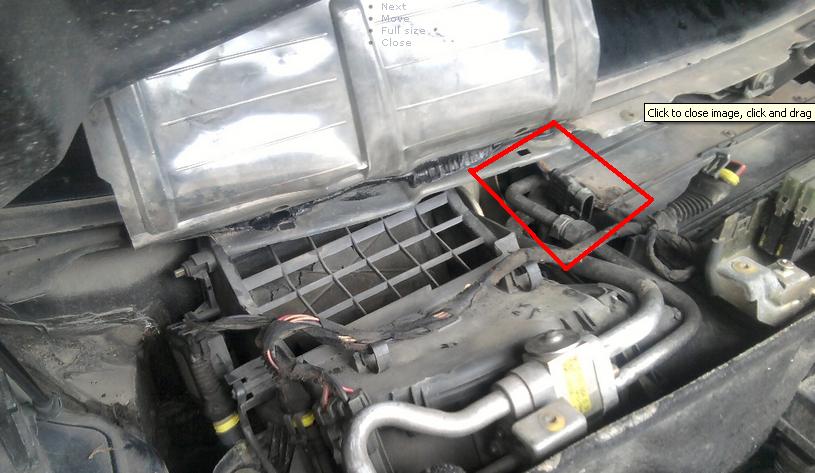

Po vytažení ventilátoru by jsi se k němu měl dostat.Na fotce je to cca v tom zakroužkovaném místě za/pod trubkama od výparníku. Ten odpojený konektor je k té klapce.Pro začátek bych ho jen zkusil prostříkat kontaktolem.Ta zásuvka je na raně co se týče vody. Jen bych byl rád kdyby někdo potvrdil že je to opravdu ta klapka na ovládání tepla.Já to jen vydedukoval když jsem to měl rozhozené ale na 100% to říct nemůžu.

jo dík za foto jinak pro změnu dnes zase alfa topila

Jo je to klapka na přepínání vzduchu okno/nohy, mam to celý rozebraný, už se mi k problémům s ventilátorem přidaly i problémy s klapkama....Zip166JTD píše:Po vytažení ventilátoru by jsi se k němu měl dostat.Na fotce je to cca v tom zakroužkovaném místě za/pod trubkama od výparníku. Ten odpojený konektor je k té klapce.Pro začátek bych ho jen zkusil prostříkat kontaktolem.Ta zásuvka je na raně co se týče vody. Jen bych byl rád kdyby někdo potvrdil že je to opravdu ta klapka na ovládání tepla.Já to jen vydedukoval když jsem to měl rozhozené ale na 100% to říct nemůžu.
