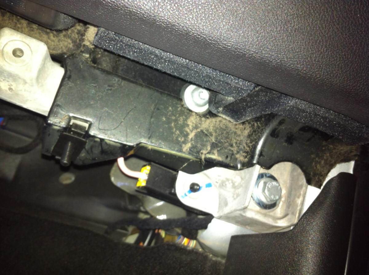

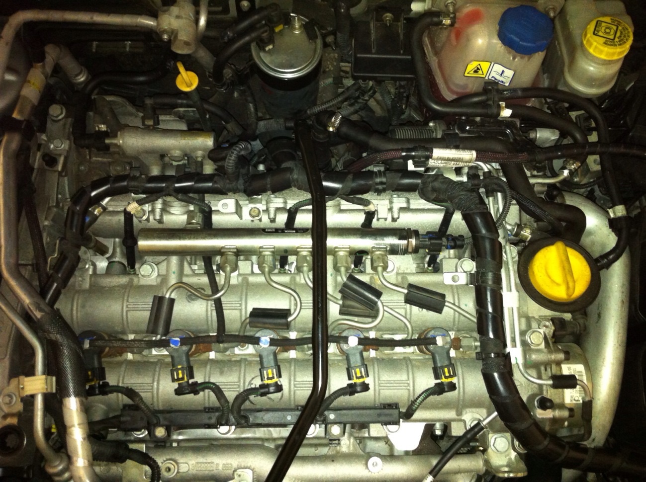

Re: PEDRO M - AR159 SW Q4 2.4JTDM

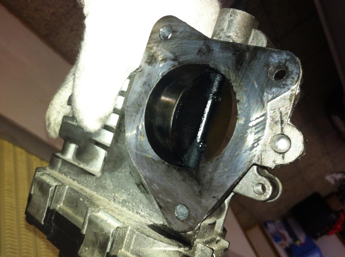

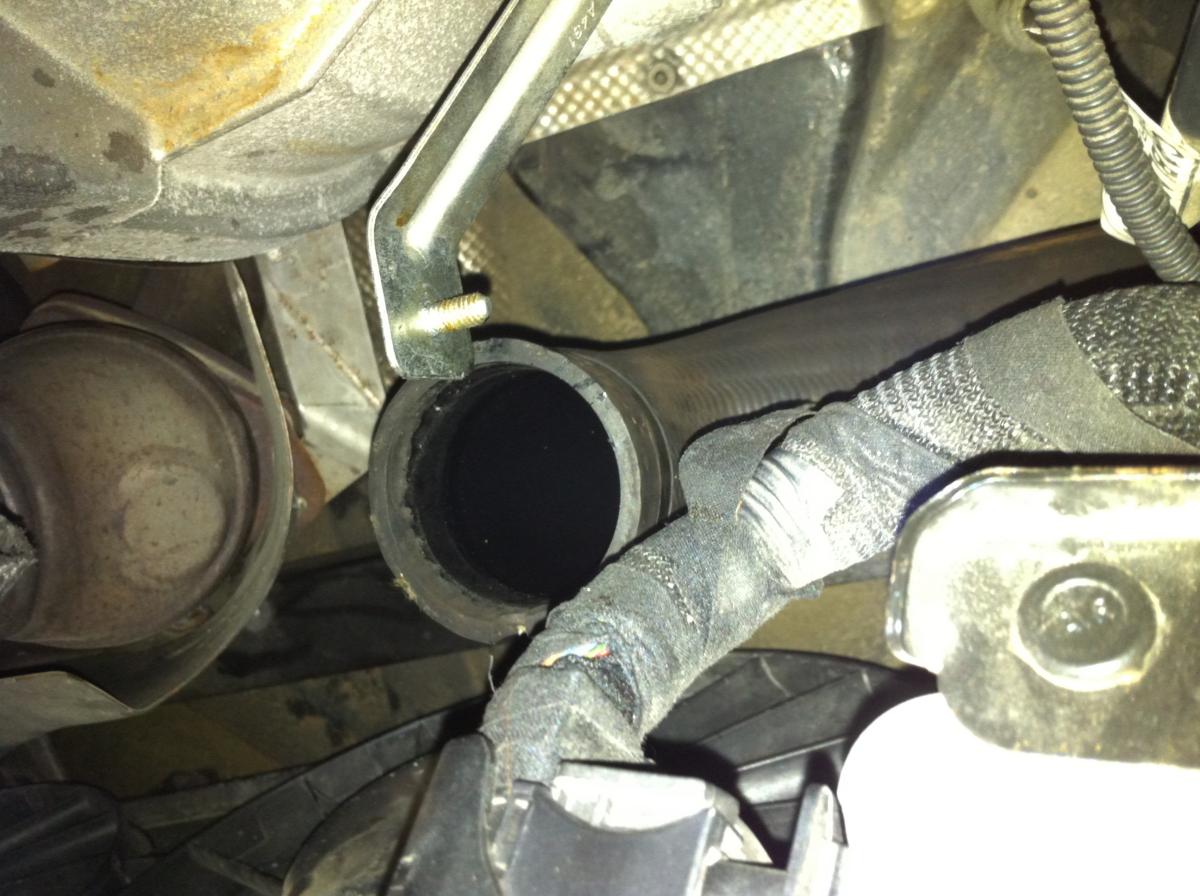

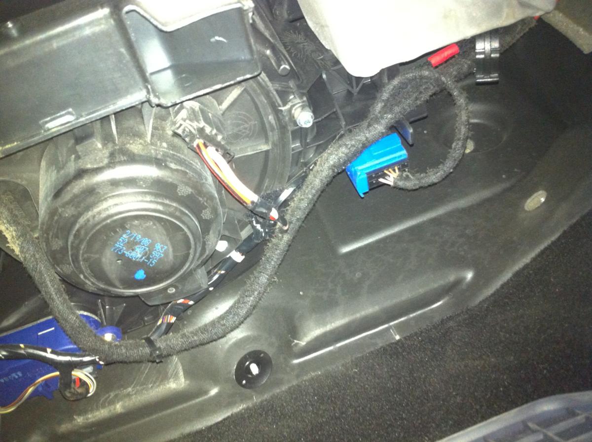

Vcera opetovne cisteni klapky, jukanec na sani (chci v budoucnu delat), hlavne ale teda odstaveni klapek - vycvaknutim tahla servo motorku.
Jeste jsem pak cistil okoli ventilatoru topeni bo tam byl videt bordel a prach.
Co vam budu vykladat, vsude bordelu fest a to mam DPF pryc a egr zavrene, holt se to samo nevycisti a navic sani zasrane olejem, nejraci bych podtlakovy vycuc z klikove skrine odpojil jinak tam sucho a cisto NIKDY NEBUDE, pravdepodobne to navic komplikuje to ze mam oleje po risku MAX, coz tomu asi taky dost pomaha, oleje dam min a tu ventilaci z klikove skrine - mno - cekam na vase navrhy bo takto jak to je sa mi to nelibi, chcije to olej primo na saci cas turba tak jak ma potom to sani vypadat

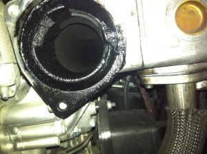

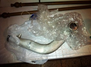

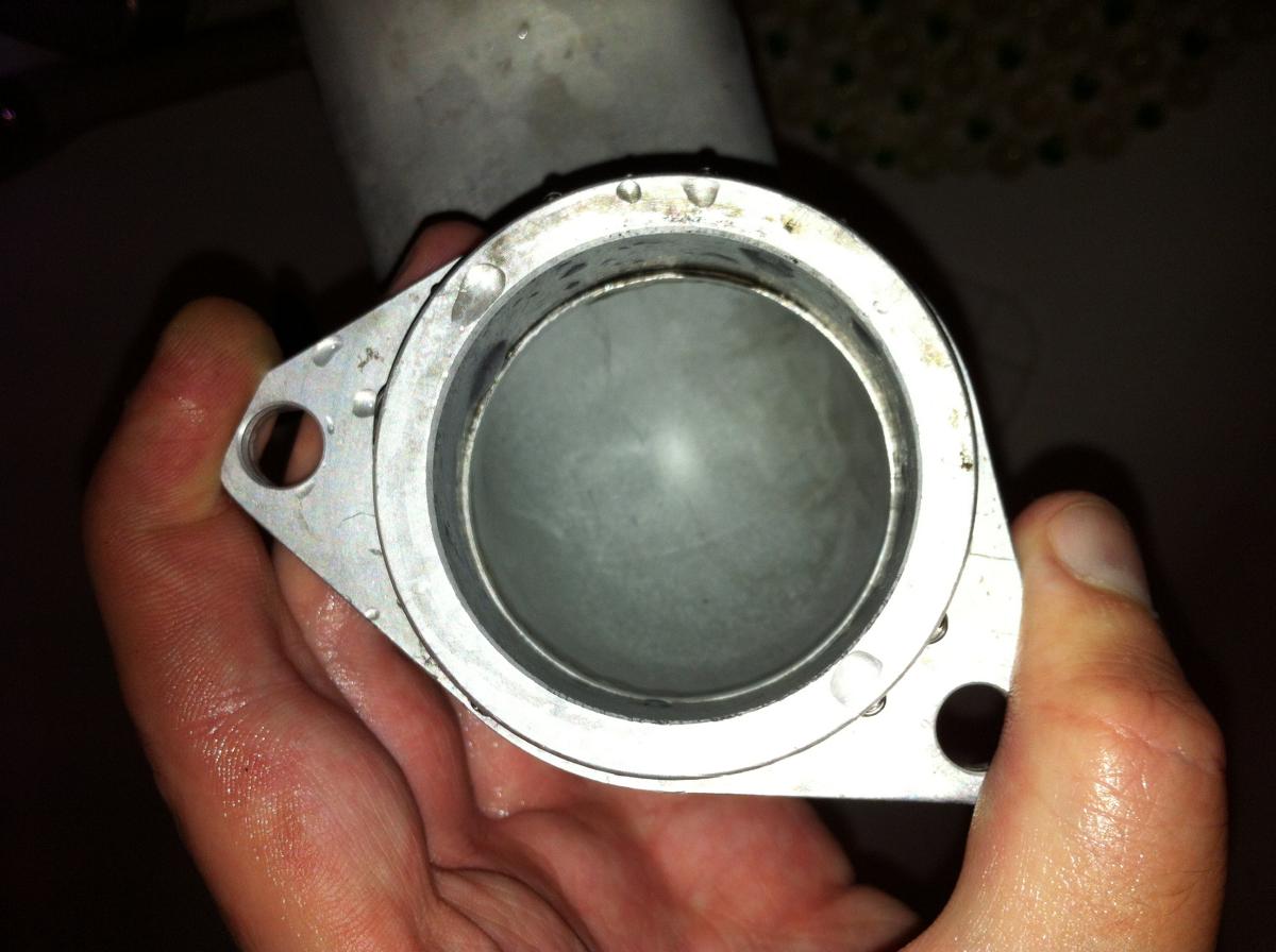

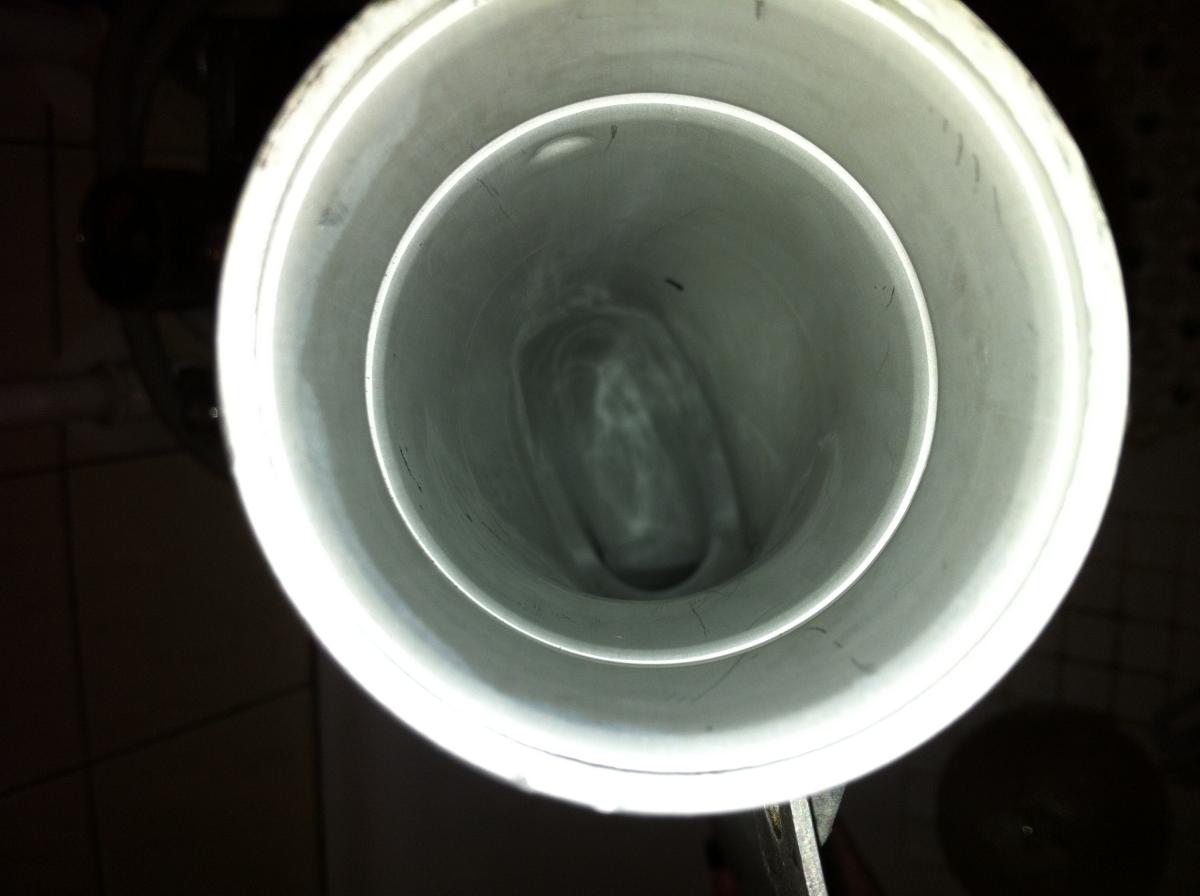

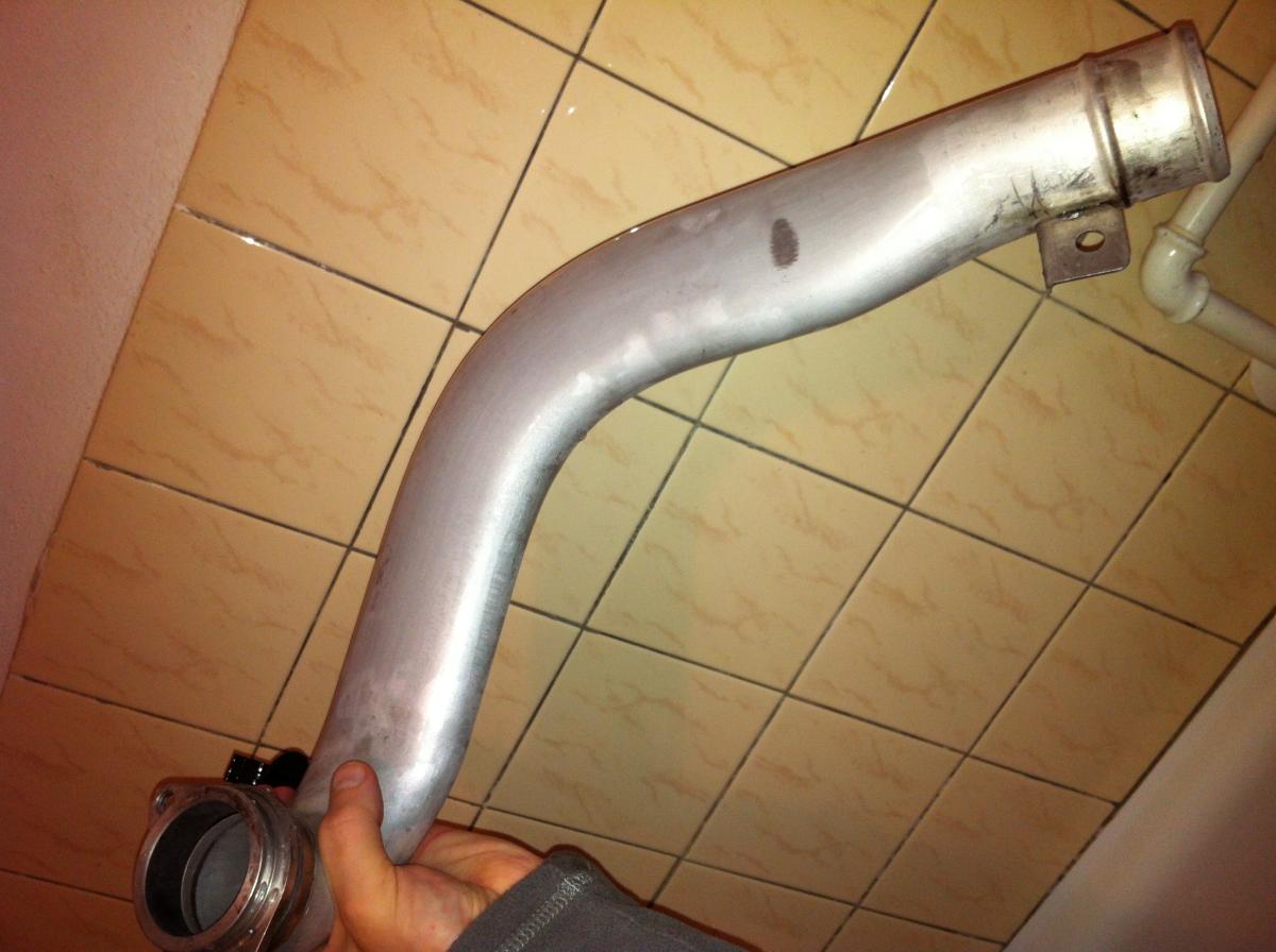

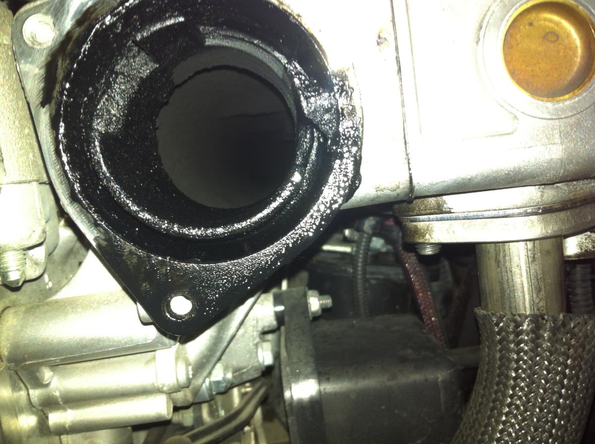

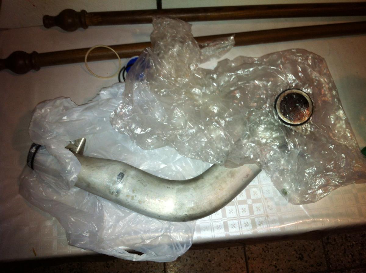

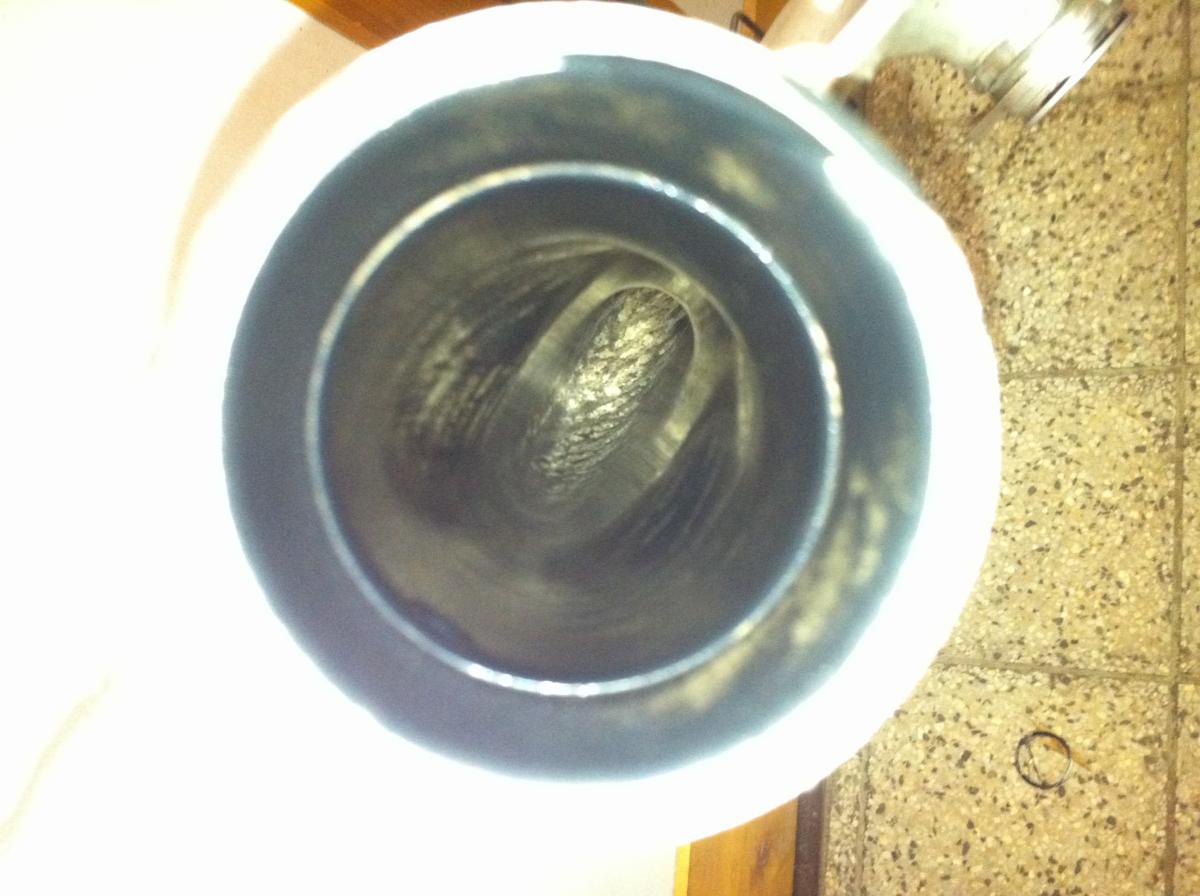

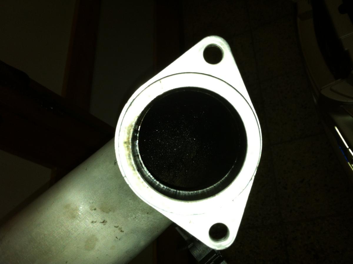

Jelikoz se minule podarilo znicit gumovy o-krouzek pred klapkou (na trubce), musel jsem tam dat docasne jiny a teflonovou pasku.
Dneska jsem to predelaval, gumovy okrouzek ma vnitrni prumer 55, ja sehnal 53 (natahne se fpoho), prumer gumicky je 3.5mm, ja sehnal 4.
Takze resume je : slo to, ale potrebna sila natlaceni trubky do priruby klapky stoupla, musel sem fakt zabrat a mit gumicku dobre namastenou aby se zase nestrihla. Davejte si na to vseci pozor a na sucho to nedelejte
Zase to tedko ale "lip" tesni.
Kdyz uz jsem byl tak pekne v tom, vycistil jsem sani od IC po klapku.
Na Hlinikovou trubku jsem pouzil nejdriv benzin, pak specialni roztok co mam od znameho na cisteni hliniku, jinak by to absolutne neslo.
Fotky niz.
Fotky niz.
