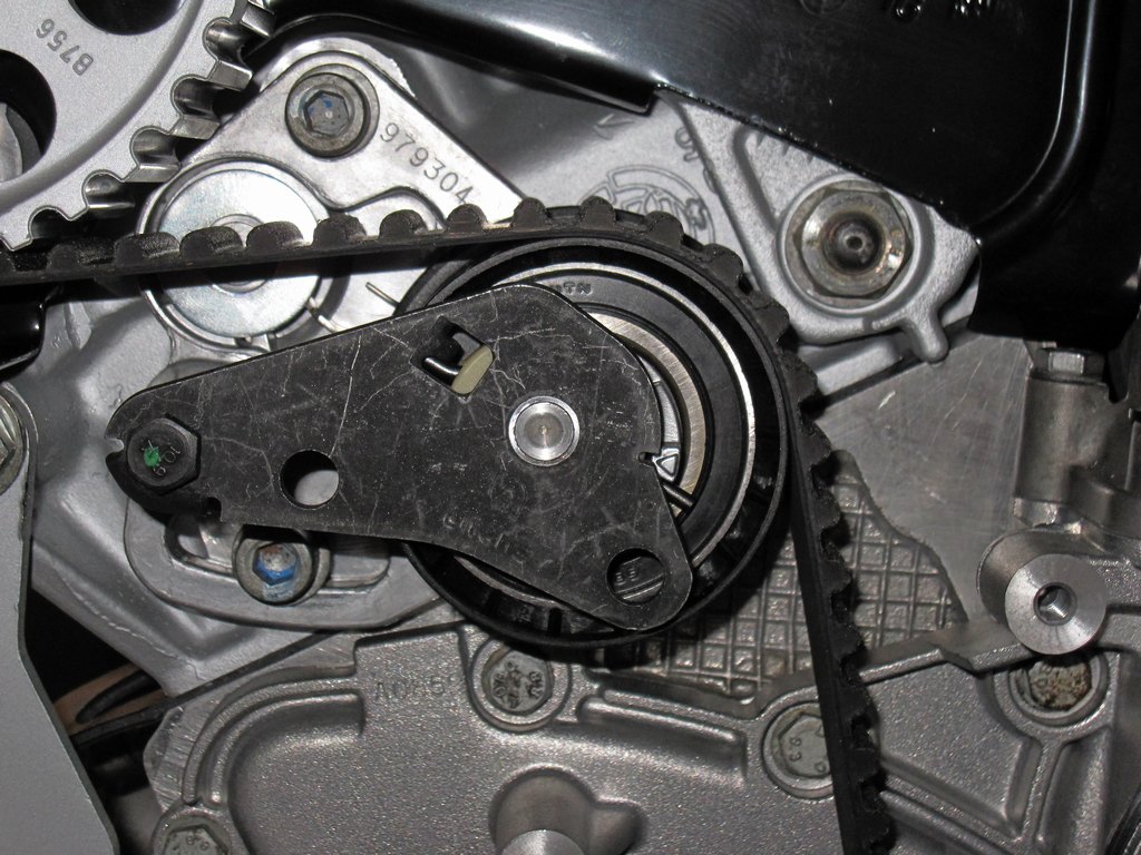

Napínákem šponuješ až se ti protne šipka do značky viz foto.
Re: Rozvody
Tak tý šipky jsem si vůbec nevšiml, alfu mám už doma, bohužel přijela na platě, snad to tenhle víken už dodělám, jinak jsem kontroloval aretaci podle fotek zde a mám to podle všeho dobře. Hele napadlo mě, jak se pozná špatně otočená klika, myslím o 180 stup. Ale to by se mi to neopíralo.
