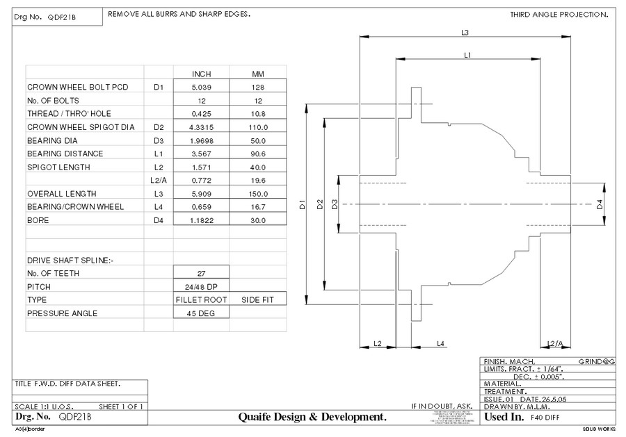

Originál stránky výrobce i včetně výkresové dokumentace jsou zde:
http://quaife.co.uk/

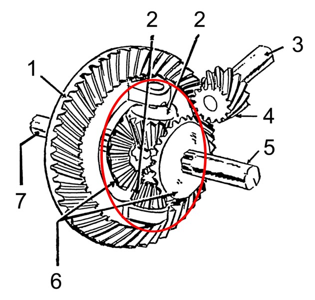

Jasně, montáž je snadná- vycvaknou se poloosy a vyšroubují matice držící kužel. ložiska. Pak jde diferák dolů spodem. Známý chtěl původně čtyřkolku, ale také jsem ho navrtal do Quaife. Bude to dávat na Focuse, nebo Mondeo 2.0 benzín. Zajímá mně hlavně jestli bude bezprobl. ta transakce a zaslání do ČR.
Schéma, jak to funguje v zatáčce:

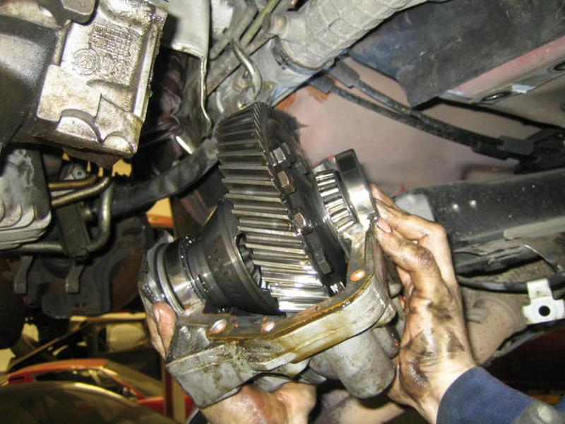

Zběžně jsem se koukal na tu převodovku a vůbec mě nepřijde, že by šel snadno vyměnit jenom diferák. Podle mě musí vždycky dolů celá převodovka a nápravnice, takže nic jednoduchýhomcernoch píše:Jo ještě jedna věc.
Já jsem měnil i dvouhmotu, spojku, spojkový ložisko a přítlačák, takže musela jít převodovka ven.
Pokud by se ale dělal jenom diferák, tak by to šlo vytáhnout jenom ze spodu.
A ta fotka, co jsi sem dal je předpokládám 156ka
