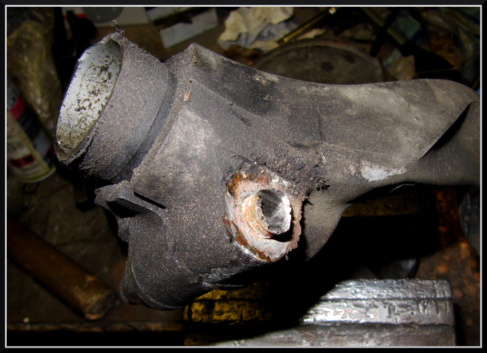

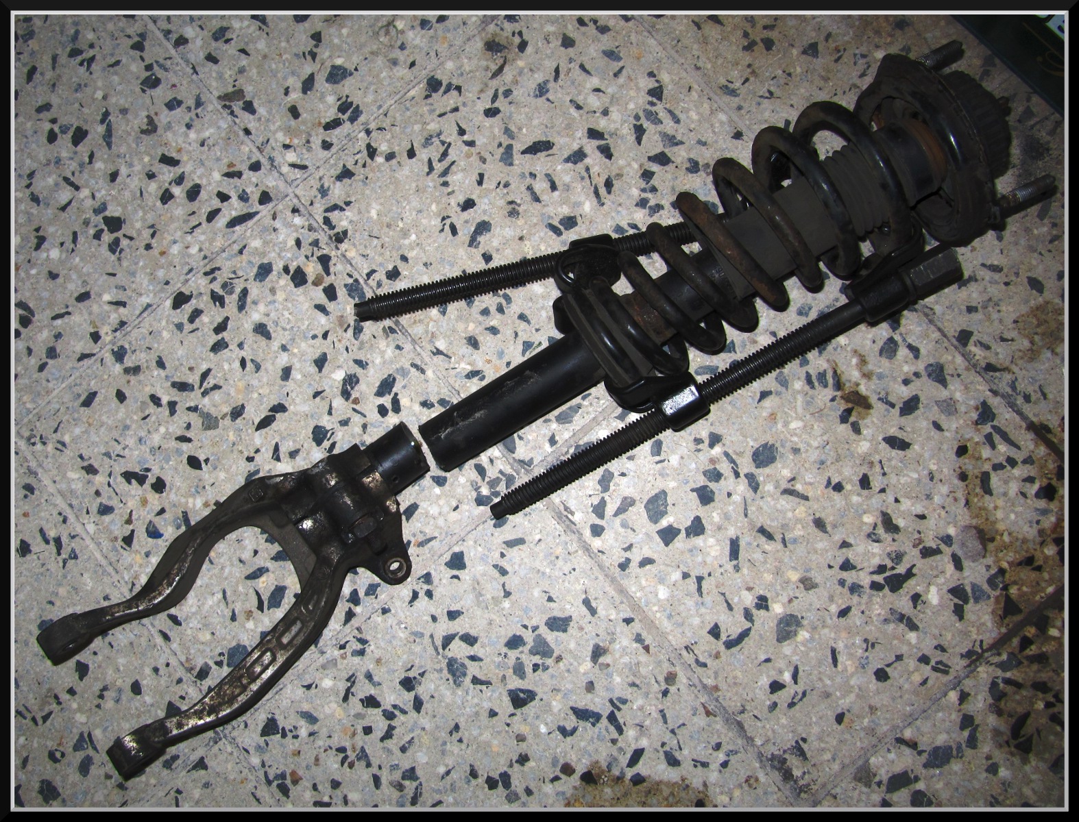

V neděli jsem se pustil do předních tlumičů.Že sem se na to nevy.. :-D Jestli to vzadu šlo špatně,tak nemám slova jak to bylo vepředu.Totálně zakejslej šroub v těhlici co drží tlumič.Imbus strhlej,po navaření jsem urval celou hlavu.Tak jak stim ven?Jinak než násilim to nešlo :-D Fiknul jsem tlumič vejpůl.Další sranda bylo naštelovat horní uložení tak jak má bejt.Nakonec se povedlo,ale zjistil jsem ruplou manžetu na kloubu,takže čistý ruce dlouho mi dlouho nevydržej alfaromeo1

kdyz ten sroub je riznej?
A samozrejmne, je potreba nejdrive povolit matku ktera by ti povolit sla, potom sroub mlatit a zaroven jej kroutit.
Ted ten sroub povol ven pres kontra matku, pokud to nepude tak nahrej tehlici a na druhe strane nedelej stejnou blbost.
To bys musel mit sakra kvalitni imbusove klice, aby si urval hlavu sroubu.

Dik,ale už je hotovo. :-D Matkou točit nejde,je čtvercová a drži v těhlici.Hlavu šroubu jsem navařil na pásovinu a následně celou urval,tak jsem to zabrousil aby to šlo pěkně vytlouct.

Ctvercova matka? Mas nejakou fotku, uz jsem to mel rozebrane a vice autech a vsude byla klasicka.
Jestli drzi v tehlici tak jak si pak dostal ven sroub.

Fotku konkrétně tý matky nemám,mohla by bejt trošku vidět na první fotce.Jak je na tý těhlici taková ta ploška(na druhý fotce směrem nahoru)tak tam přesně pasuje ta matka,tudíž sní nejde točit.Ten zbytek šroubu jsem vymlátil ven tyčkou a palicí. :-)

tiez som nedavno menil predne tlmice a mal som presne ten isty problem s tou srubou vydrbanou(ano je tam stvorcova matka)... na jednej strane to poklepkavanim a vyvyjanim tlaku na imbus povolilo no na druhej uz bol otvor pre imbus KO a ani ked som odflexoval hlavu neslo to vymlatit ani za svet proste ten hlinik je maximalne nevhodny bo zoxiduje a potom to tam drzi jak privarene... tak som tiez myslel ze rozpilim tlmic ale nakonec som to rozpilil v tej polke kde sa tam zasuva ten vybezok z tlmica

Taky jsem měl ty imbusy strhaný.Nedokážu si představit jak bych to vyndaval na autě.Fiknul jsem to,vyndal a na kovadlině to vymlátil.Teď mě ještě čekaj zadní ramena(ty delší) a manžeta poloosy.A jestli ten předek trochu nesedne,tak tam asi vrátim ty sportpaketový pružiny.Pěkně jsem to všechno promazal,tak by to nemuselo už zakejsnout.

Tak ja mam na autě normalni matku. A co sem delal 156 (2000) a 147 (05) tak tam to bylo stejně.

Jinak jde to dostat ven i stou vidlicí, ale je třeba shodit celé kolo a je to jak ježek v kleci.

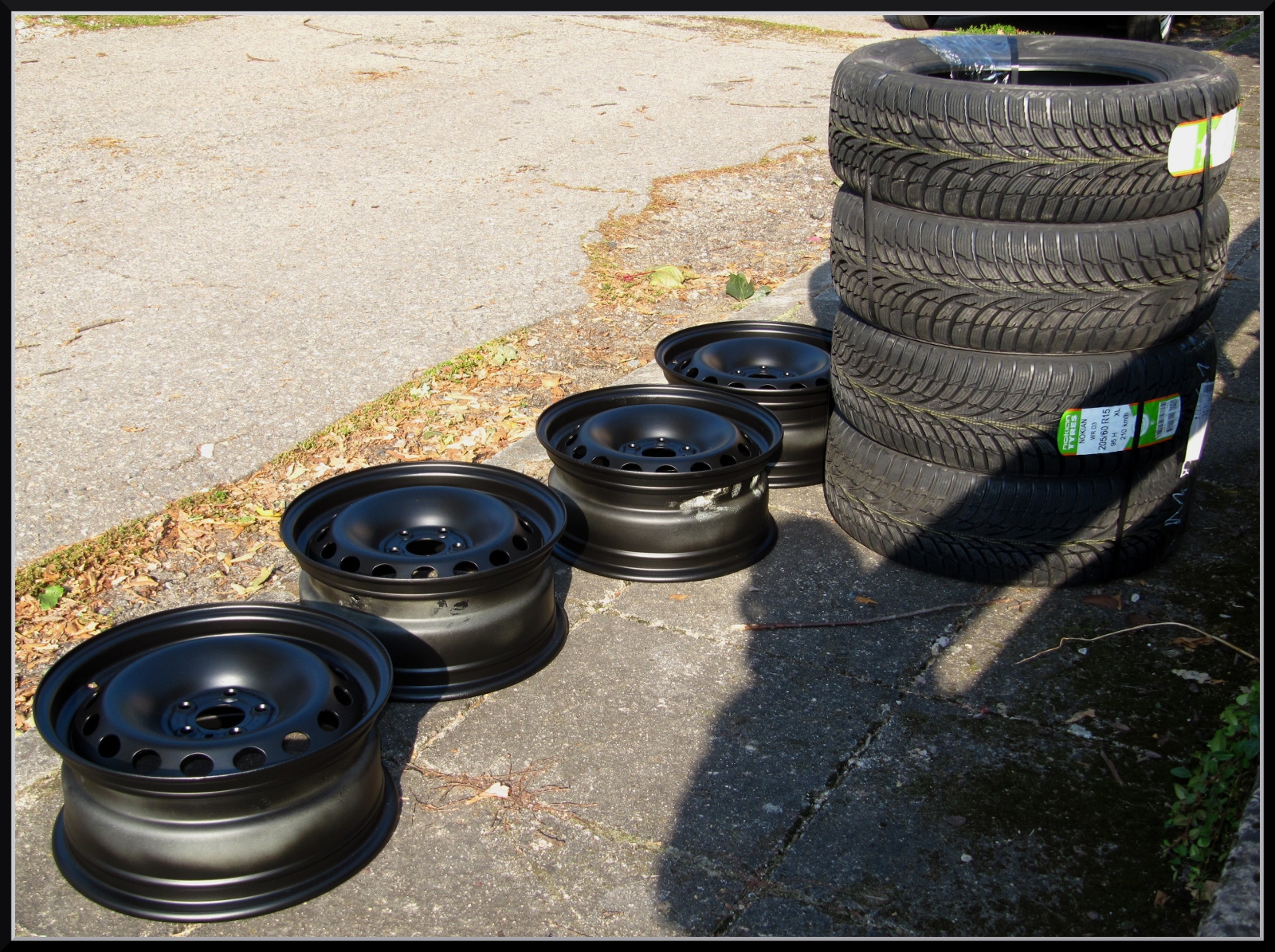

Příprava na zimu :D
