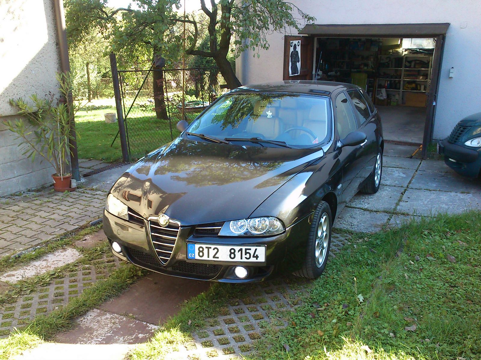

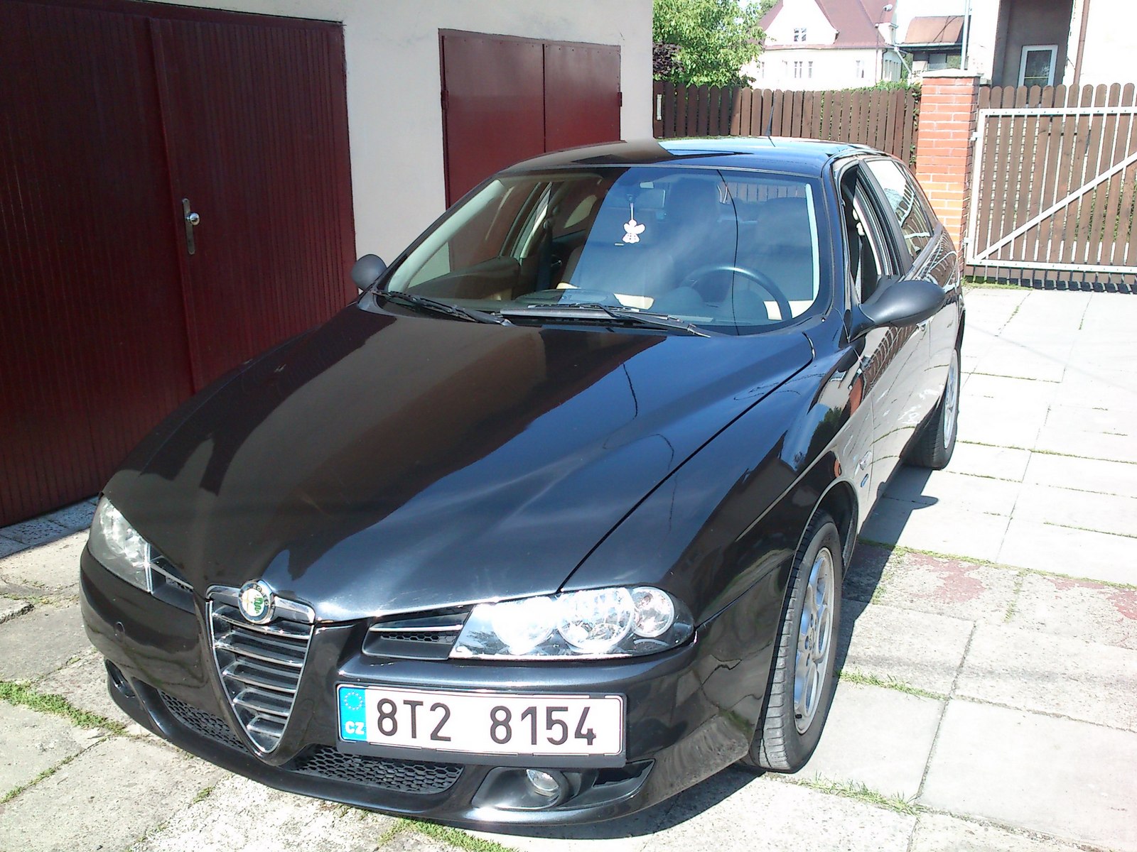

Jak sem poprvé viděl alfu romeo, auto se značkou naboku, věděl jsem, že budu jednu mít. Před nedávnem se mi to splnilo.
Alfu jsem hledal od Vánoc a nakonec koupil 10.5. od soukromníka v Jablonci n.N. Po tom, co jsem za ten půlrok viděl (a že jsem viděl věci!), tato alfa byla pro mě top jak stavem, výbavou a i cenou, navíc velké plus byl i slušný prodávající. Jel jsem pro něj sice přes celou republiku, ale oplatilo se.
Největší dilema pro mě byl výběr diesel/benzín. Zpočátku jsem chtěl jenom benzín (1.8ts), protože nenajedu za rok moc (max 20tkm) a líbí se mi projev auta a poměr obsah(pojistka)/výkon/váha. Je tu ale věc se jménem Spolehlivost TwinSparků, která mě nedala spát. Po tom, co jsem viděl v bazarech jsem si řekl, že na tohle nemám žaludek a raději dám na lepší pověst JTD))
Alfa je v černé metalíze (která po pár dnech od umytí vypadá jako šedá) a komplet faceliftu od Giugiara o objemu 1.9 jtd 85kw. Původně jezdila v Belgii, odkud byla na podzim 2012 dovezena a kupoval jsem ji s najetými (a nejspíše poctivými) 165 045 km. Při prohlídce vozidla jsem nezjistil vážnější problémy, klasicky ko termostat, měněný světlomet a komplet všechny skla. Hned po koupi jsem s ní absolvoval necelých 400km, které proběhly bez problému. Výbavou je podle VIN Progression, každopádně má krémové béžové kožené sedadla, tempomat, multifunkční volant, mlhovky, 16'' kola Baroko. Podle dobových ceníků jsem si spočítal že jako nový mohla stát okolo 875 000))
Na autě plánuju v budoucnu určitě pár úprav. Chtěl bych ochipovat na 103kw, snížit tak o 5cm, sehnat BOSE hudbu, otónovat skla a dát pořádné 17'' GTA kola (jinak pak Forgiato)))
Zatím jsem na autě řešil jenom výměnu všech filtrů a oleje, které jsem místo 1 odpoledne dělal nakonec celý víkend)) Největší problém pro mě byla výměna oleje, kdy jsem nejdřív udělal z imbusu šroub a nakonec na zvedáku v servise se na metrovou páku musel opřít metrákový chlap)) Druhá komplikace byl vzduchový filtr, kdy jsem musel najít nejlepší způsob na to jak se k němu vůbec dostat a následně překvapení, kdy na mě vybafl uzavřený filtr a já měl průchozí. To se nakonec po cestě do Autokelly v Třinci jako nepodstatné (díky p. prodavačovi - alfistovi).

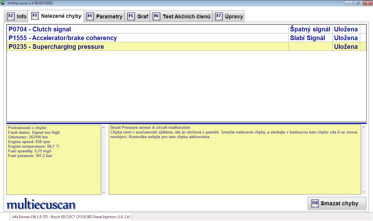

Jel jsem asi 110 na tempomat (Rudná směr Havířov) a jelikož do pravého se řadilo auto z připojovacího pruhu a v levém jelo auto, zrychlil jsem nejdřív tak, že sem držel a přidával + na tempomatu, ale bylo to málo, tak sem šlápl na plyn a předjel. Ve chvíli, kdy sem se chtěl zařadit zpět do pravého šly najednou vyskočily otáčky do omezovače a i po ubrání a vypnutí tempomatu se nic nedělo a pořád to točilo 5000 a auto zrychlovalo. Zkusil jsem vyřadit, ale otáčky pořád byly ve fullu. Nakonec jsem úplně zastavil a otáčky na chvíli spadly, pak se ale znova chytly. Pomohlo až vypnutí motoru a nastartování u krajnice. Měl jsem celkem štěstí, protože za zatáčkou za vjezdem do města zrovna měřili)) Problém se zatím neopakoval, ale je pravda, že jsem raději moc nejezdil. Bylo zde podezření na olej v sání, ale to by prý auto nechcíplo na klíček, jedině na rychlost. Problém pravděpodobně byl v tom, že se nepohodla elektronika (přidávání na tempomatu×přidávání plynu). Na diagnostice to napsalo chybu polohy pedálů, které se objevily jako neopodstatněné.
Auto se mi nepříjemně rozklepe při pouštění spojky a často i při řazení za 2 si klepne, ale to méně. Dělá to hlavně při rozjezdech z 1. stupně. Šlapáním na spojku při volnoběhu se nemění zvuky, pořád to zní stejně.
Napadlo mě, že ty to mohla být dvouhmota nebo silentbloky na motoru. V servise mi potvrdili dvouhmotu a přidali k tomu celou spojkovou sadu. Problém zatím nebudu řešit, je to víceméně jen o dobrém pocitu při rozjezdech))

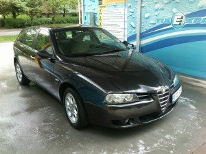

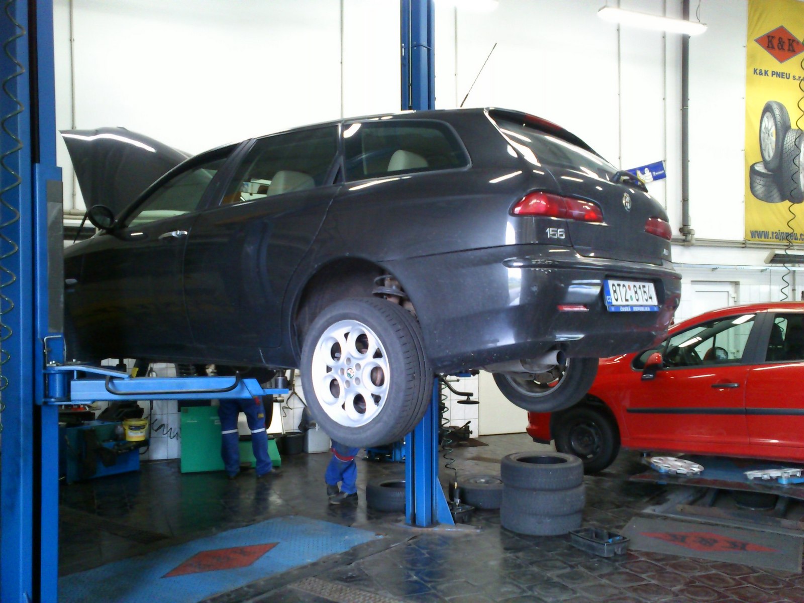

první fotka auta jak je posazený na servisním zvedáku je fakt cool
Re: konychiwa/alfaromeo156sportwagon/1.9jtd8v/2004
no na tom neni nic zvlastniho..takle alfy travi hodne casu , tak proc si je pri tom nevyfotit
- Příspěvky: 4907
uplne to presny jsem chtel take napsat, ale jinak cajkspeedy píše:první fotka auta jak je posazený na servisním zvedáku je fakt cool

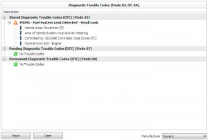

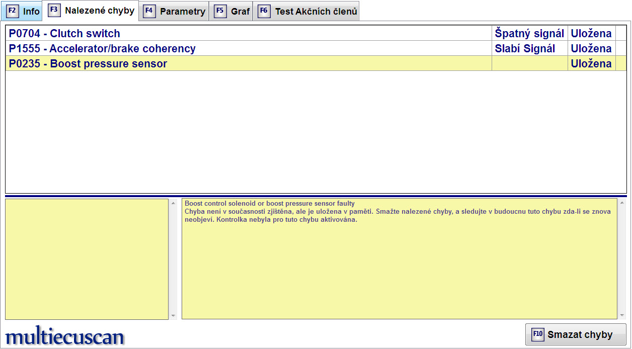

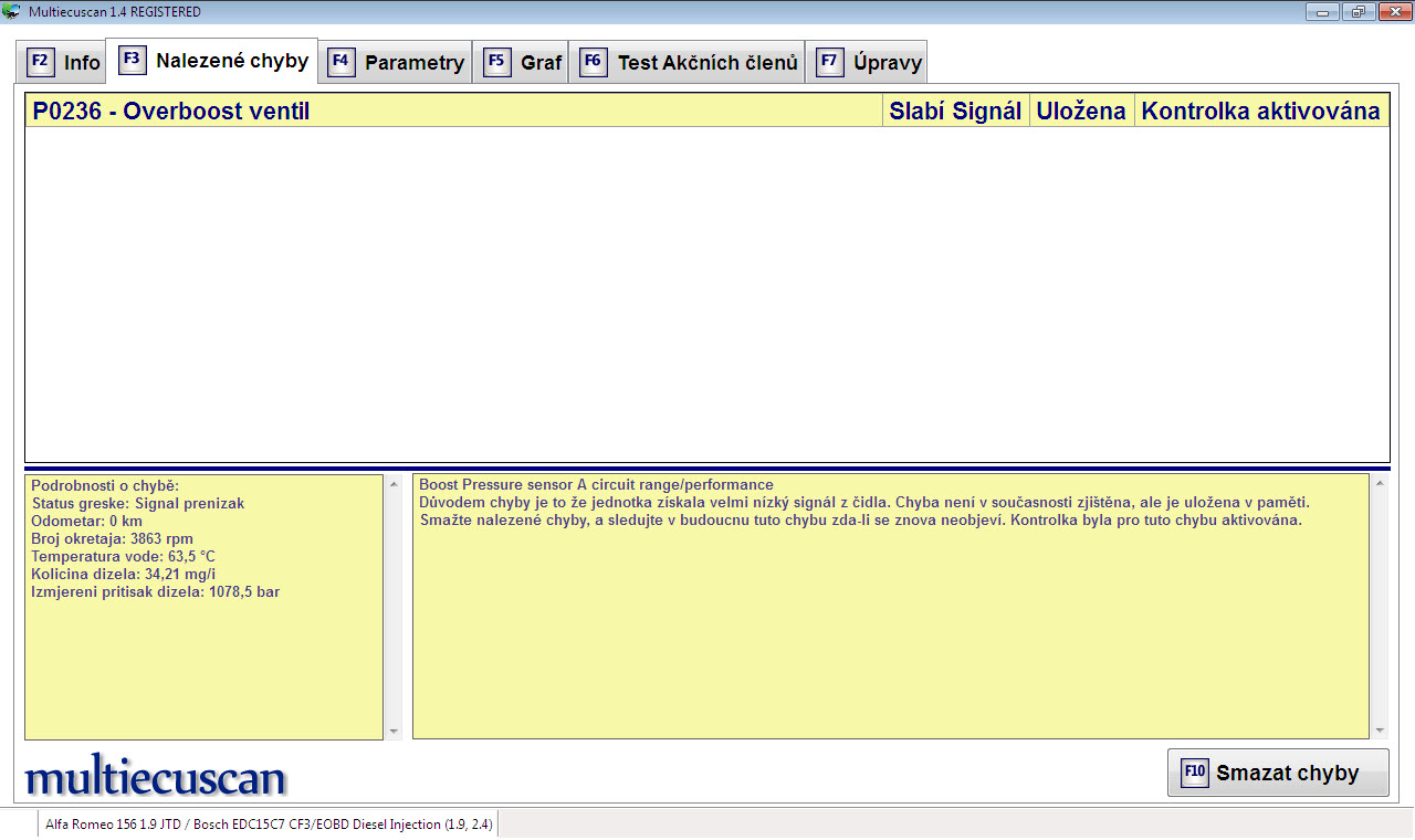

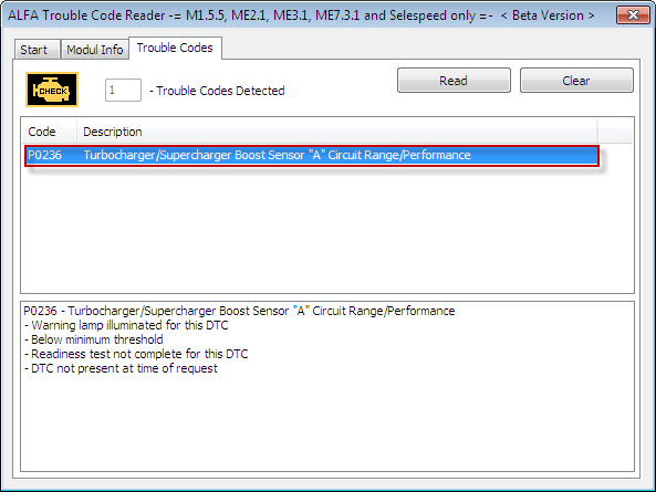

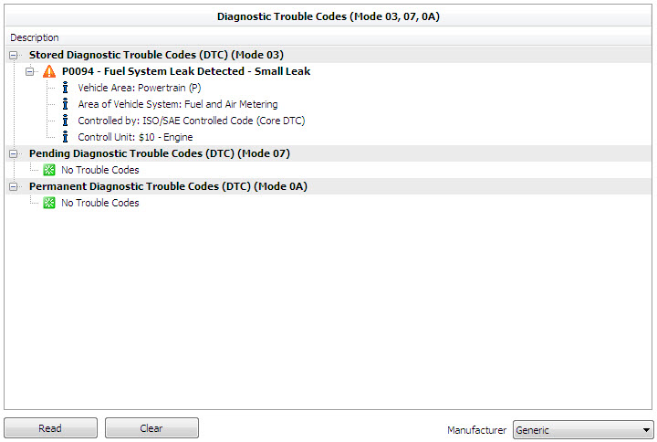

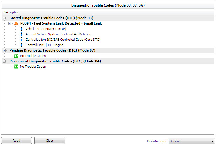

Tak mám tady větší problém. Po skoro 14 dnech, co auto stálo jsem se byl několikrát projet a při poslední projížďce před odjezdem pryč mi připadalo, že auto nějak nejede (nereaguje na plyn, neto o čemž mě za chvíli přesvědčila chyba Motor control system failure. Zkusil jsem odpojit baterku na několik minut, ale chyba pořád přetrvává. Dnes mi kamarád připojil auto na diagnostiku a poslal mi přiložené printscreeny, chyby smazal a při system check se nic neprojevilo. Máte někdo zkušenosti s podobnými chybami popř. řešením?
156 SW 1.9 JTD 85kw 2004 Nero metallico
www.spotreby.cz/alfa-romeo-156-sw-1-9-jtd-85-kw-115-hp-a46278/
Tak problém s Motor Control System Failure vyřešen. Po smazání chyb nahoře auto najelo asi 1500Km bez problému až nakonec se chyba opakovala, zajel jsem do servisu Autoscan.cz, kde mi diagnostikovali špatný Overboost ventil. Ten byl následně vyměněn za jiný (ze 159 - stejný typ), který ale vyhodil tu stejnou chybu asi po 250Km. Chyba byla vymazána a auto ujelo dalších 1500Km bez chyby. Poté byl vyčištěn EGR ventil a při tom zjištěny propálené podtlakové hadičky pod EGR. Ventil jsem vyčistil a hadičky vyměnil za nové Festo. Po chybě ani stopa a turbodmychadlo si zase hvízdá. Při měnění termostatu se musel demontovat EGR, tak jsem ho zkontroloval a byl opět od sazí, tak jsem se rozhodl pro zaslepení. Teď si auto zakouří po nastartování a několika prvních metrech a pak už je to v pohodě. Rozdíl ve výkonu nula, v ohřátí motoru asi plus 2-3km.

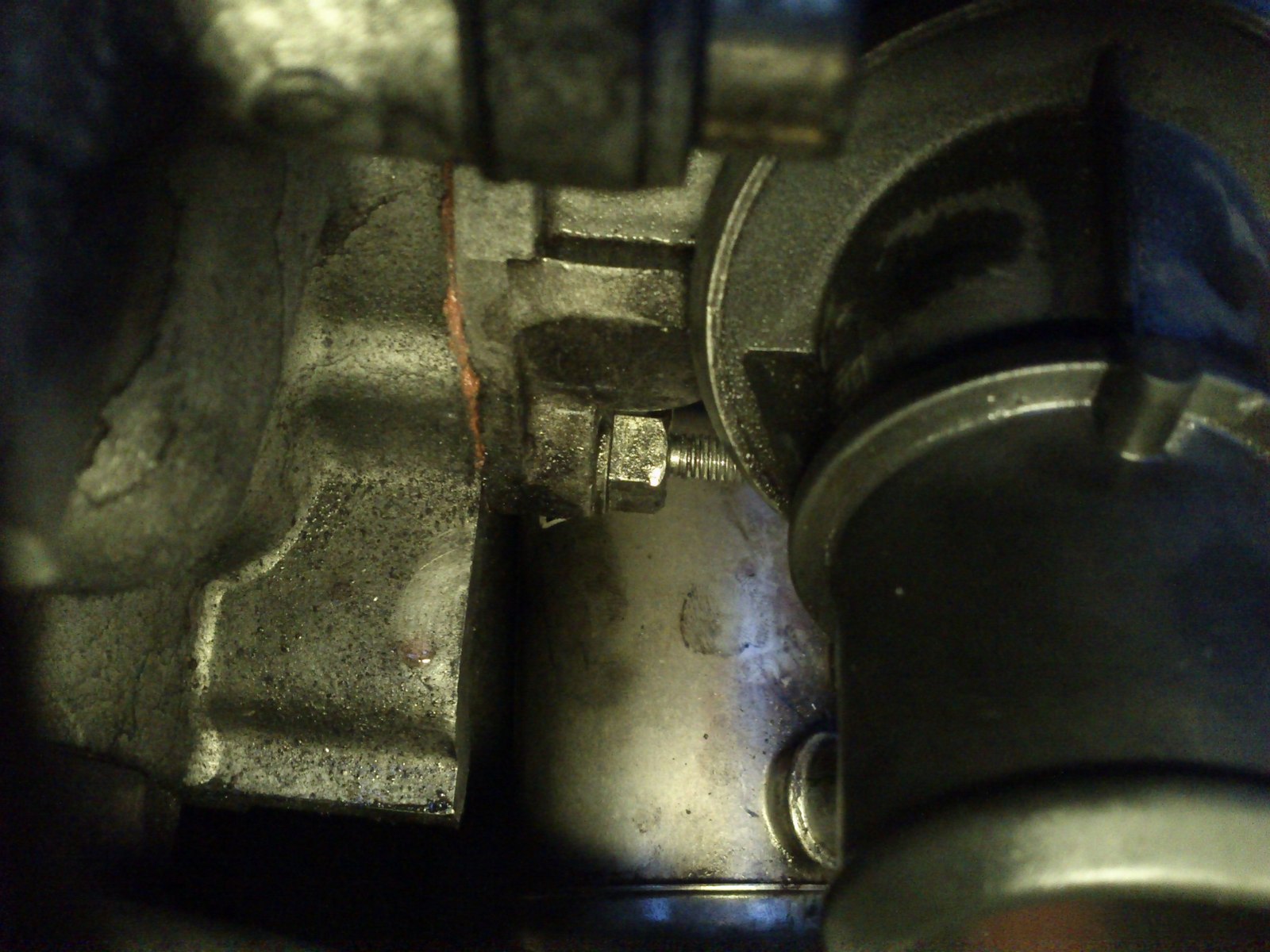

Druhá věc co se dělala na autě byl termostat. Řeknu vám, tohle byl oříšek. Už bych si to asi nikdy nedělal sám, musela se vyndat baterka, sání, Egr s ochlazovačem výfukových plynů a o utáhnutých šroubcích po majiteli z Německa ani mluvit nebudu)))) Práce na 5 hodin.

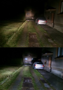

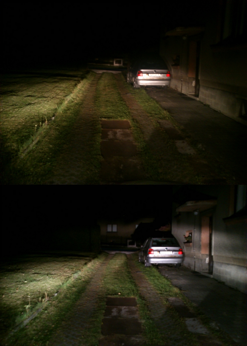

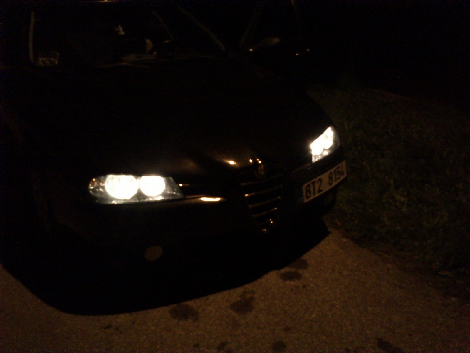

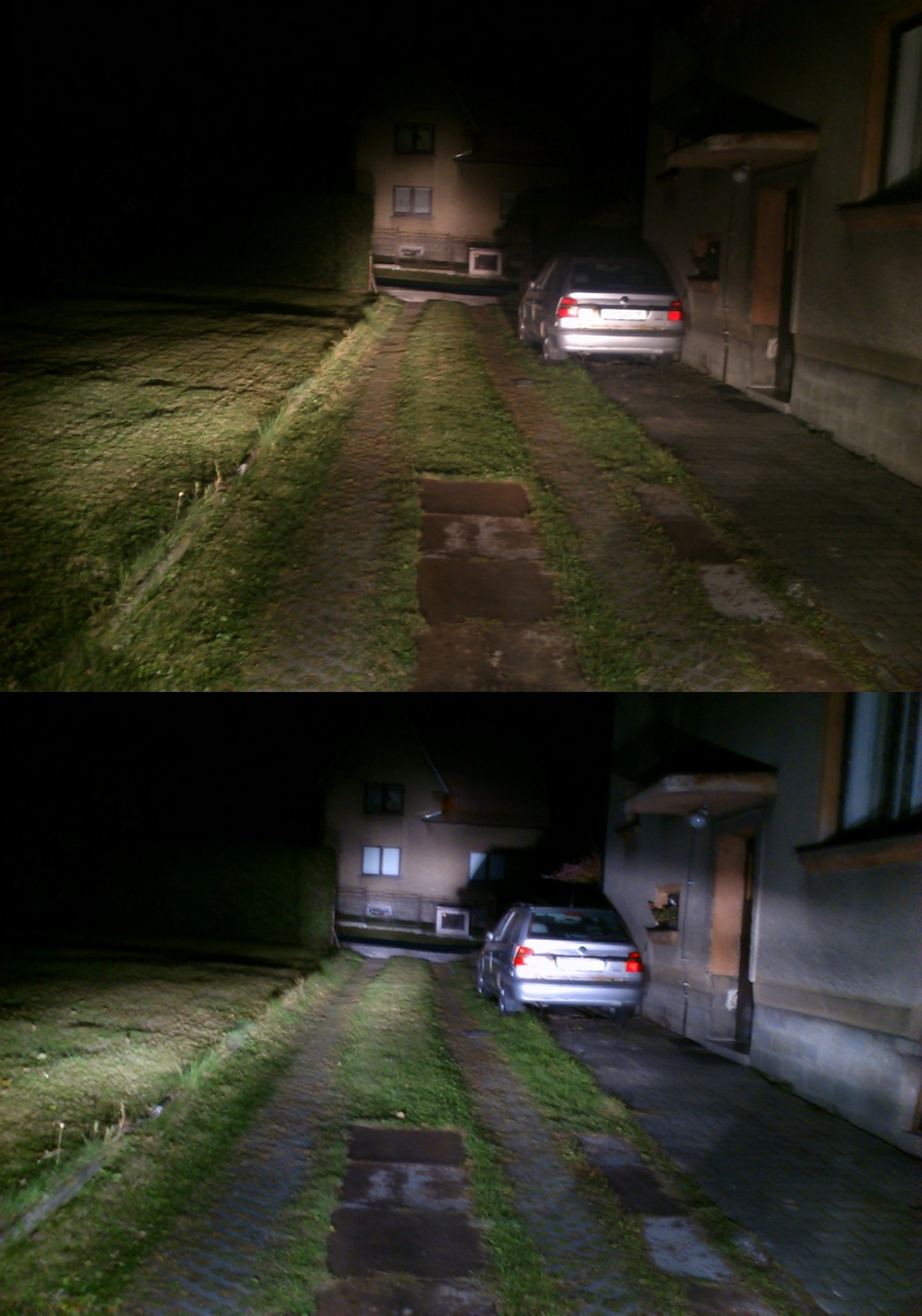

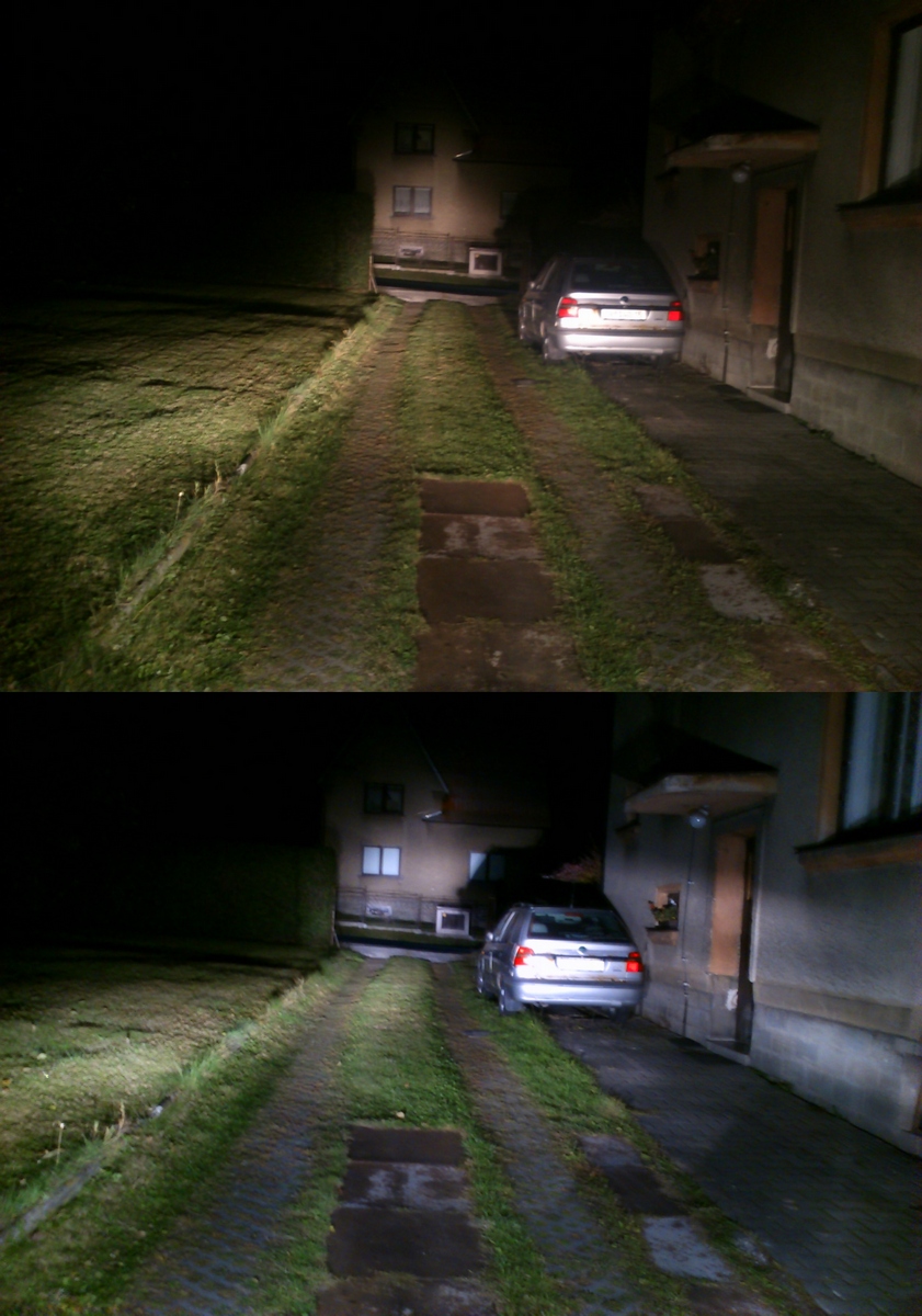

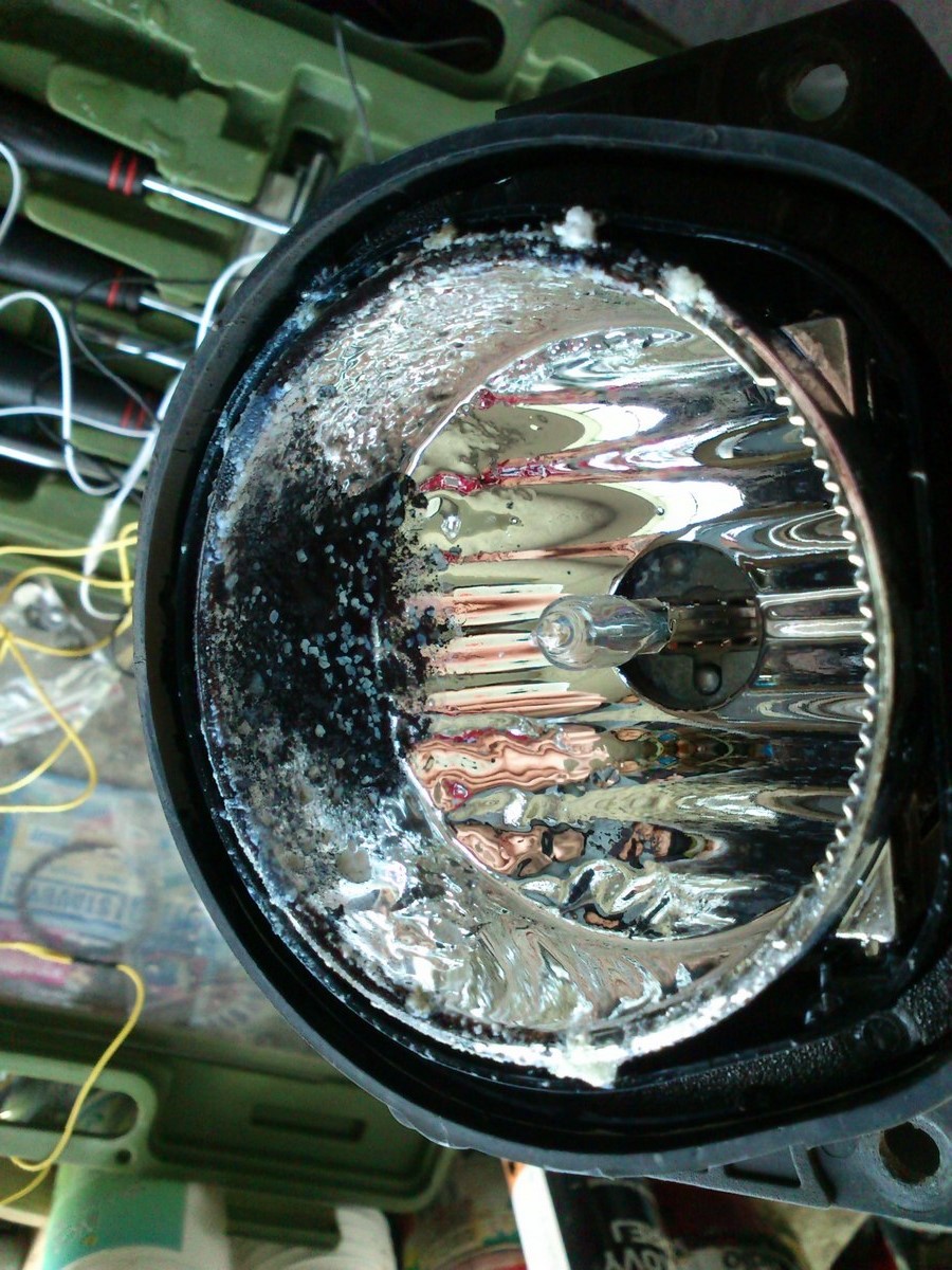

A do třetice jsem místo mlhovek dal denní svícení a včera vyměnil Starline žárovky (které i tab byly všechny jiné) za Osram Night Breaker Plus (H1+H7) a Osramy H6W. Musím říct, že rozdíl je znatelný, hlavně u potkávacích! Svítí ostře, výš a dál než původní. Za ty peníze to stojí!

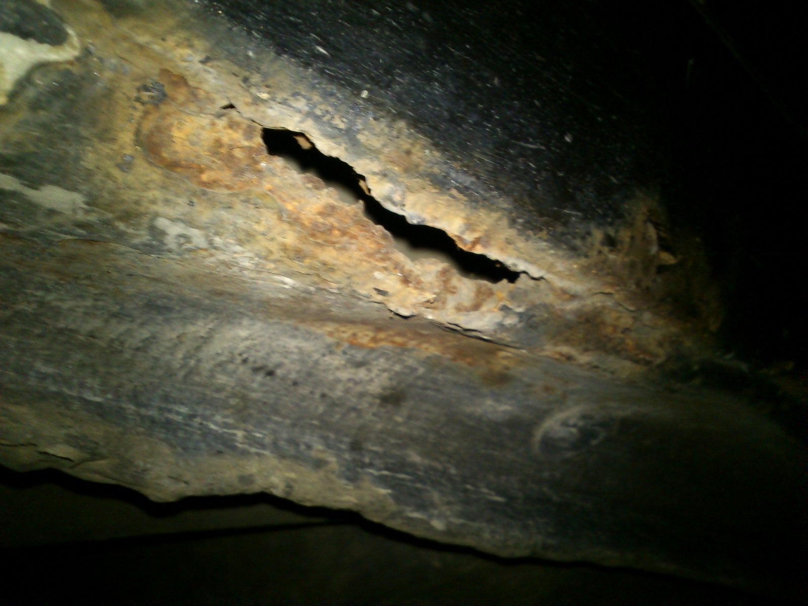

V nejbližší době se chystám na ošetření podvozku a dutin, plus vyřešení zadního pravého prahu((.

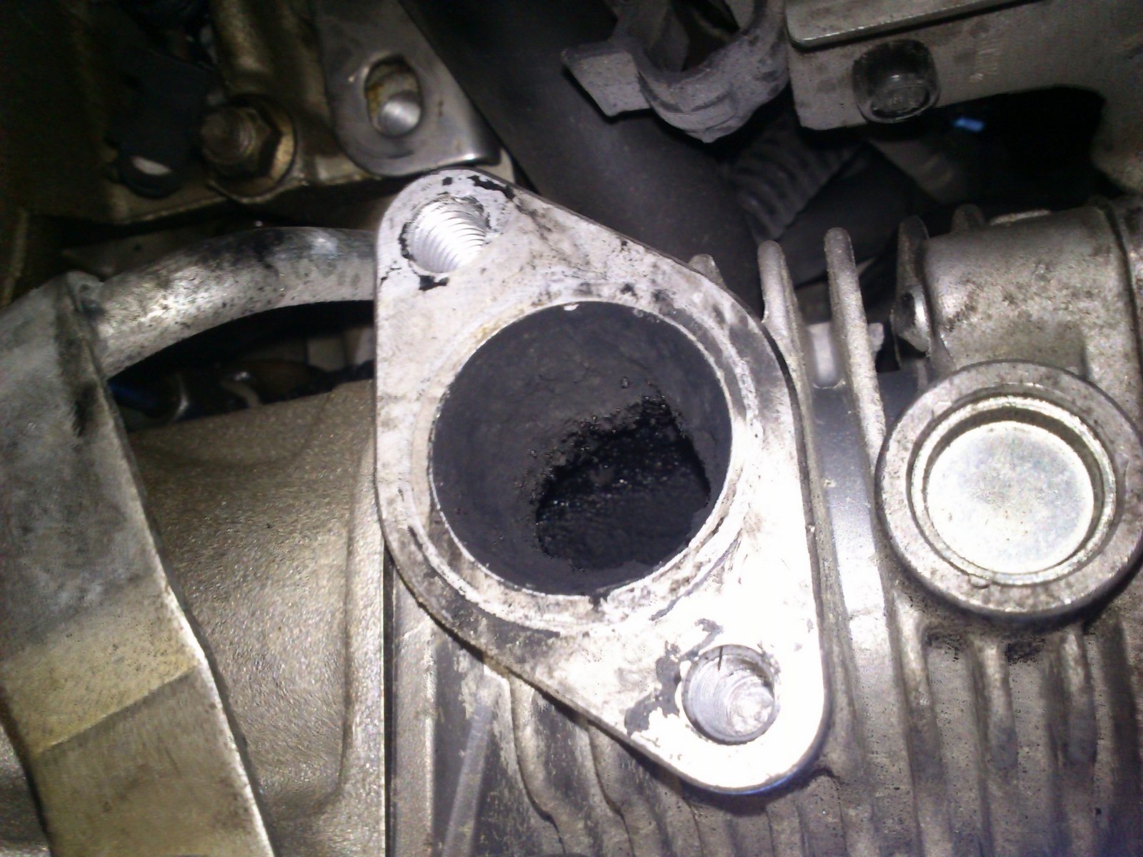

ten EGR ten musim taky skouknout, ne že by dělal problemy, ale jsem na něj prostě zvědavej
Doporučuju, pokuď jsi ho ještě neviděl. Já byl celkem překvapený a nakonec na něj padli 3 čističe karburátoru. A po týdnu sem mohl znova))

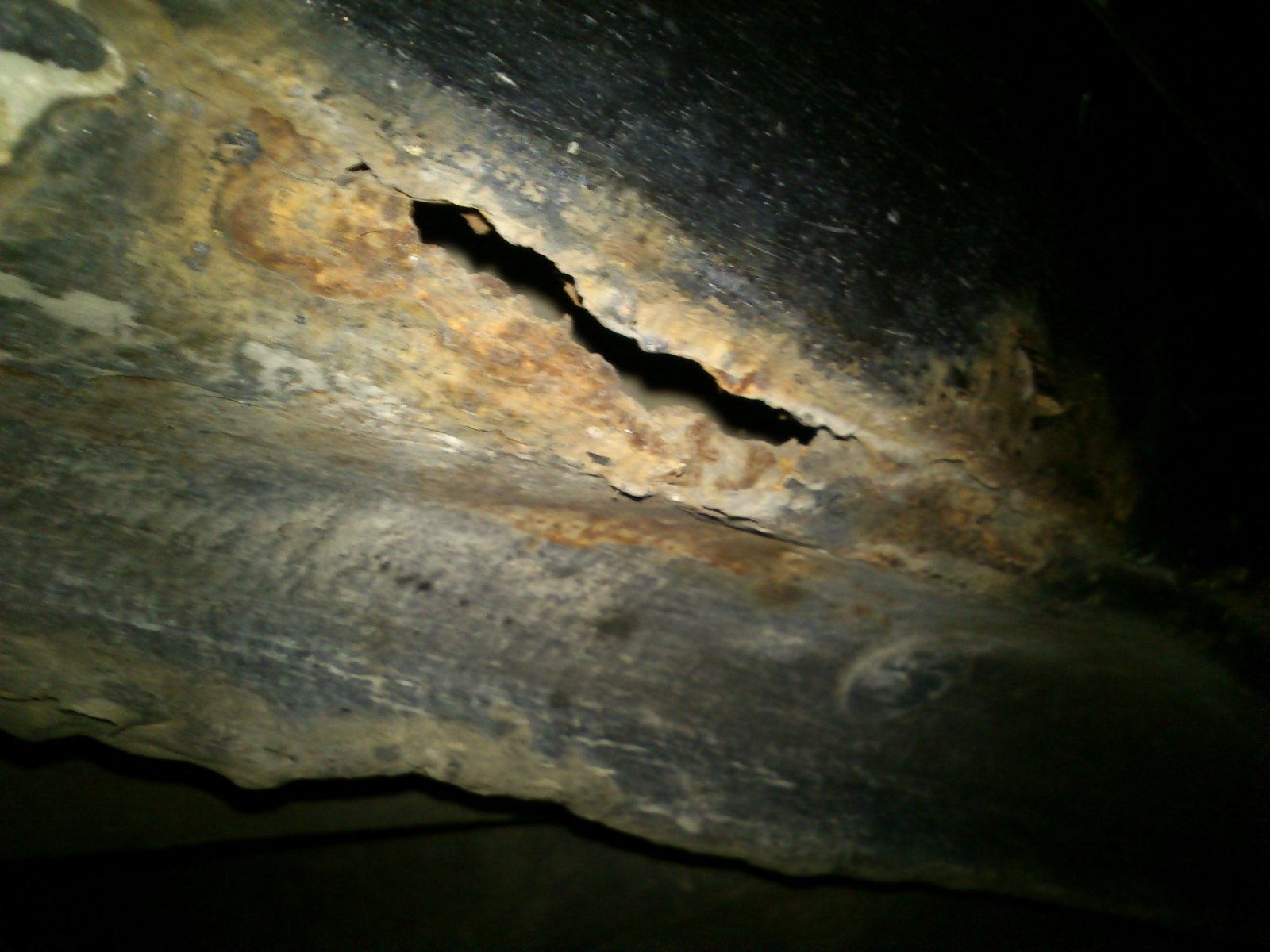

Jsem myslel, že 156 po fc už tolik nereznou?
- enzo156
- Příspěvky: 1252
- Bydliště: Č. Budějovice
No když jsme s Dresikem srovnali mojí 9/2002 a jeho po FL, tak novější měla ošizenou ochranu spodku, takže bych si nedělal iluze.
- George.KHE
- Příspěvky: 2599
- Bydliště: Prostějov
No a kdyby strhl podél prahu a ve spojích ten karosářský tmel, tak by se divil třikrát tolik, protože většina té korozi není ani na první pohled vidět.
Kolik dávala Alfa záruku na prorezivění?
Ten prah musel byt bouranej, protoze jinak ty prahy na 156 drzi velice dobre.
Jinak jak psal George, ty auta vypadaj zdrave. Me na technicke o korozi nejak nic moc nerekl a staci se podivat do meho vlakna jaka je skutecnost.
Az to dodelam tak neco sesmolim ohledne me teorie na korozi 156 atd.
