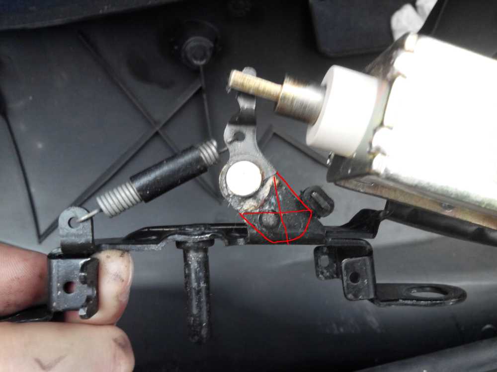

Kamarád si pořídil 156 ku po Faceliftu v sedanu.cca před týdnem si byl pro zimáky a zabouchnul kufr,od té doby se ho nepodařilo otevřít. Dneska s tím byl u mě,když jej chceme otevřít páčkou vedle sedačky,tak jde volně,ale u zámku je slyšet,že se tam něco hýbe. Když se pokusíme otevřít kufr dálkou,tak je slyšet taky cvakání,ale kufr neodskočí. Gumy tam tomu nijak nezavazí ani se neopírají o dekl.
Je nějaká možnost to víko kufru nouzově otevřít? Problém je,že ať ty kola v kufru přesunu kamkoliv,tak zavazí před zámkem a já na něj nevidím a ono tou dírou pro lyže toho člověk moc nezmůže. Jsem z toho celkem zoufalej,kamarád potřebuje nahodit zimáky a nemáme šanci se k nim nějak dostat. Máte s tím někdo zkušenosti?

Sundej zadni sedacky, oblozeni c sloupku a potom vrchni plato cobje za sedackama. Tim ti vznikne dost mista (otvoru) za hodinu to mas odstrojene i nastrojene zpet ;)

Dallen: Díky,mrknu mu na to,to mě právě zajímalo,jestli se nějak dá dostat k tomu,aby se dalo sundat to plato,protože přes ty zimáky se v tom kufru k tomu zámku fakt dostat nedá.Pokud je tady nějakej slušnej návod na odstrojení,budu rád,156 jsem ještě nerozebíral :D

Tak kufr otevřen :wink: Sice teda po sundání plata jsme si nijak nepomohli,protože tam prostor stejně nebyl,tak jsem ze zoufalství začal tahat za bovden lanovodu a kamarád tahal za páčku a najednou se ozvalo slastné "cvak" a kufr odskočil. Takže jsem oddekloval zámek a zjistili jsme,že ta packa která vlastně jak od táhla zevnitř,tak od elektrickýho odskoku má otevřít kufr,je ulomená (štěstí,že ještě jednou ten kufr otevřela) Takže teď sháním zámek,na kterej jen přendáme odskok a bude opraveno :wink:
Zatím jsme vytahali gumy z kufru,kolem zámku a ze zámku jsem sundal plasty a tyčkou od vrat od mojí garáže jsme našli způsob,jak dočasně kufr přes díru na lyže otevírat :-D
Tady fotka zámku:
A tady jsem přibližně červeně označil tu ulomenou část:
Škoda Felicia 1,3MPI,r.v.1999
