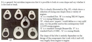

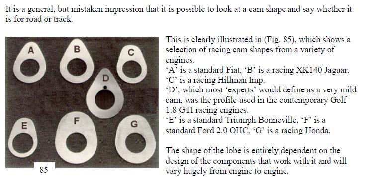

ad: tvar vačky:
samotnej fyzickej tvar není tak důležitej.. důležitá je zdvihová křivka ventilu v závislosti na °otočení...
některý soutěžní vačky s poměrně velkou plochou pod zdihovou křivkou vypadaj jak nějaký seriový z motoru nějakýho městkýho přibližovadla... viz přiloženej obrázek
