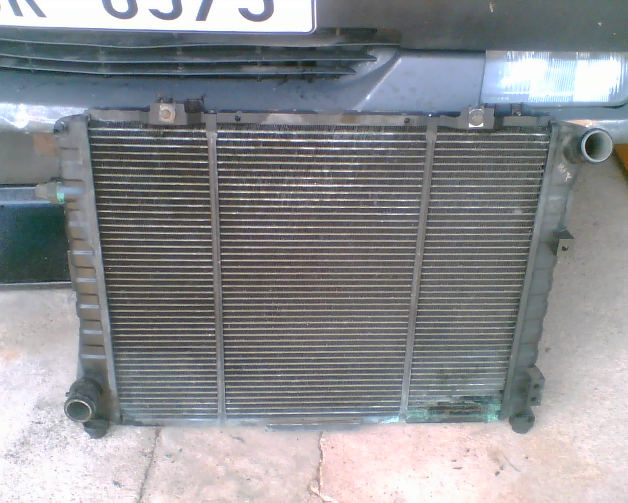

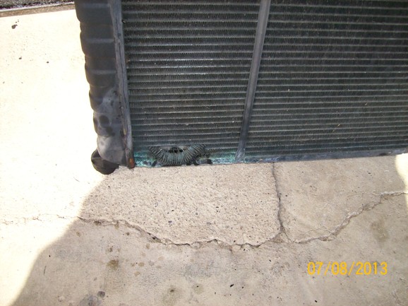

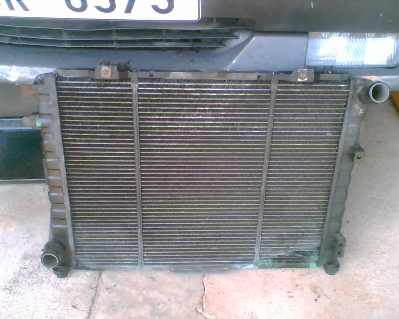

Na mém chladiči razítko z výroby "DEC 1991". Jinak v srpnových vedrech se mi holka taky pochcala.Ladin 164V6 píše:To je divny, 24V a i 12V po FL ma oba vyvody nad sebou... Ja myslel, ze pred FL je maji prave do krize. Mozna 92 uz to meli nove.

V příl. fakt. Zjistil jsem, že na TD 2,5 je chladič úplně stejný, ale za úplně jiné peníze, než na QV. Je vidět, že se prodejci řídí pocitem, že na QV musí být chladič zajisté dražší.

Teče mi to na úplně stejném místě
asi nějaká achylova pata z výroby...
Budeš letovat, nebo kupovat nový?Hampice píše:Teče mi to na úplně stejném místěasi nějaká achylova pata z výroby...
Já kupoval nadvakrát. Nejdříve mi poslali "Niessen" samo, že dnes už hliník. Implantoval jsem ho s radostí. Taky proto, že jsem ho vůbec sehnal a taky za tu cenu. Nalil nemrzku. Ani jsem nestartoval a koukám ...? ... kaluž! Nová věc a teče! Násl. reklamace a výměna za jiný. Jiný na pohled úplně stejný, ale už China! Jenže co naděláš. Zatím O.K.

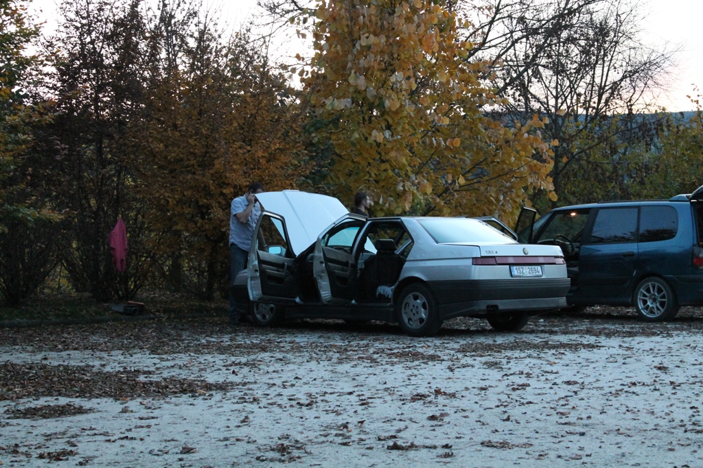

dnes viděna ve Velharticích na zámku. Krásný auto

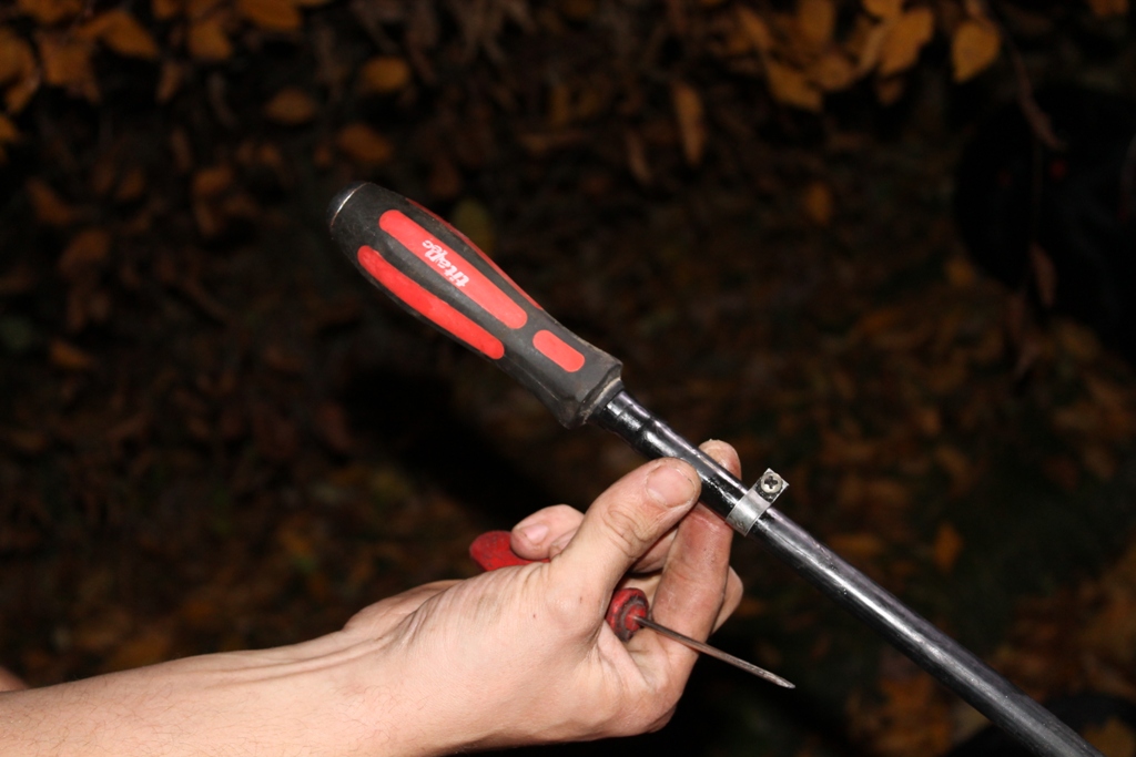

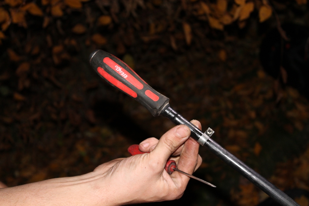

Samou radostí mi pochcala benzínem, tak sem jí na oplátku zabodnul šroubovák do hadiček. A nečum. Dál to osvětlí pan Hampů

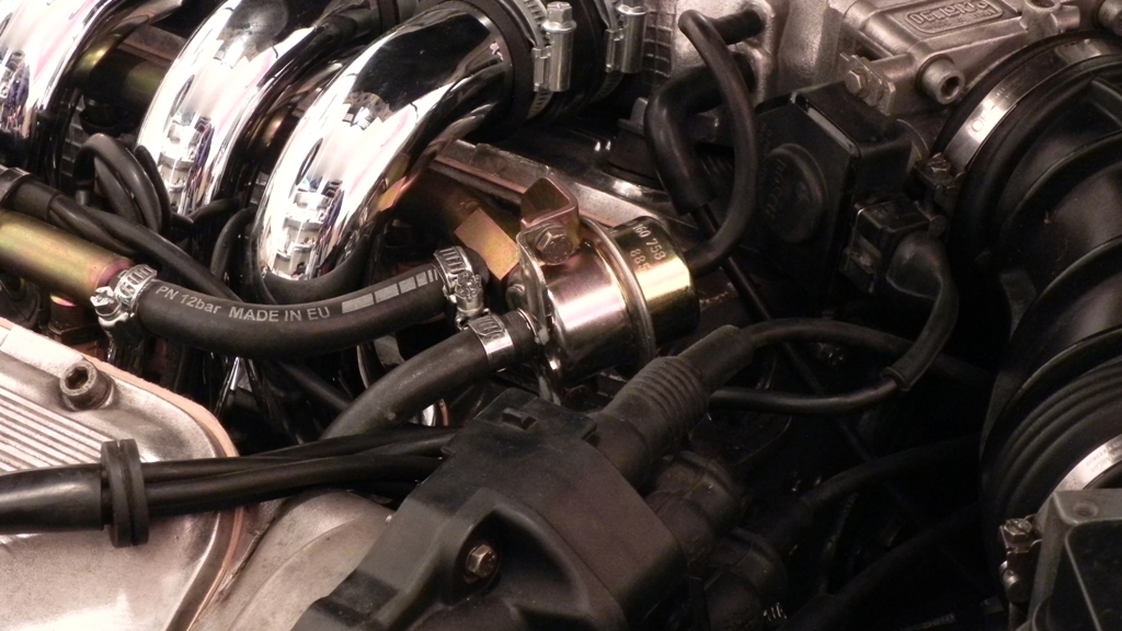

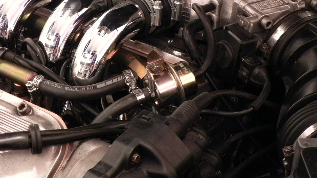

Jojo, radost z provozu byla trochu předčasná... Odporoučel se podtlakový regulátor tlaku paliva. Nejspíš v něm praskla membrána a benzín se valil podtlakovou hadičkou do sání, a ne zrovna málo... Takže prekérka - viděli jste už někdy vodopád benzínu z filtrboxu?
No vzhledem k lokalitě jsem první volal sos hondzika. Po pár telefonátech hondzik vykanibalizoval svojí 75 a udělal si s rodinkou výlet. Bohužel je na 75 regulátor trochu jiný, takže to nešlo vyměnit kus za kus. No udělali jsme tam poměrně slušnej bastl, na jehož konci bylo potřeba zaslepit hadičku. Po pár marných pokusech se vším možným nakonec úspěšně posloužil šroubovák. Nějaký fotky budou časem. Kdyby jste někdo jeli do Velhartic na hrad, na parkovišti raději nekouřit, pár litrů se tam vsáklo
Kupodivu jsem dojel, s tím ze nejdřív to nechtělo skoro jet, chvíli málo šťávy, chvíli bohatý, že za mnou nebylo vidět. Pak se to ale nějak srovnalo a když jsem přijížděl dom, tak se auto chovalo, jako by se nic nestalo...
Timto hondziku ještě jednou moc díky za pomoc a odvoz ženy!!

nenazýval bych to bastlem. Jednalo se o sofistikované řešení tzv by-passem. Aneb jak řídit mrtvý, šroubovákem zaslepený regulátor, odbočkou přes druhý při současném průtoku paliva oběma. Nutno podotknout ze se zásadně dbalo i na bezpečnost celého systému, tudíž "přepad" (záslepka) byla vytažena po hadici mimo svody a v případě ztráty zaslepovacího šroubováku by benzín volně stříkal pod auto. Drobné problémy jako redukování průměrů hadic vložkou z hadičky a přehazování spon k dosažení vhodného průměru jsou nepodstatné detaily... G. Busso by na nás byl pyšnej. Když jsi odjel, tak mě napadlo proč jsem ti nedal gola sadu s sebou a tak dvě hodiny jsem trnul abys nezavolal že jsi použil hasičák...

Tímto tedy sháním regulátor tlaku paliva na V6 164ku, neválí se někomu doma? Pokud možno s neprasklou membránou

Hm, tak novej je sice k mání např. v Kelly, ale za něco přes 3.000,- ... To je trochu silný kafe...

Jojo, ale zase pro změnu praskla hadička od přívodu, bo jí přeřízla stahovačka.... Mi z toho jebe. Tento týden mám zabitej, bo lítám po školeních. O víkendu jí zprovoznim a naposled snad ještě projedu. Stavim se pak, abych ti to vrátil. Ten novej prijde snad dnes nebo zítra

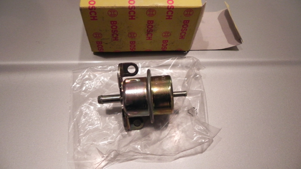

Tak dnes přišel nový regulátor, namontováno a projeto. Je to super
Nějaké foto...
Nějaké foto...

Kolik vlastně chtějí za ten regulátor?
Dle mne bylo rozumny dat novej, bo starim se v nich unavuje pruzina, a mas nizsi tlak...
A koukam, ze to ma stejne jiny ty palivovy trubky nez co mam na tom nahradnim 12v motoru...
- Příspěvky: 9315
Byl na aukru za 900:) Podle eperu mají všechny 164, plus 155, GTVa 75 1.8 ten regulátor stejnej
