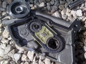

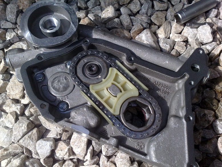

Vieš čo ja som to objednával z polska a vyšlo ma aj s poštou necelých 230€. Bolo na ňom vyrazené Pierburg. Tak dúfam, že toto čerpadlo tiež zvládne 400 tisíc ako to pôvodné :D
Inak pre inšpiráciu prikladám foto, ako som riešil to odpojenie vyvažováku pre tých čo ho tam ešte maju *varim varim

Pěkný, flexa to jistí :smt033

Ja mam na mojom ufiknuty ten vystupok na vyvazovaku. Takze tiez schvalujem
