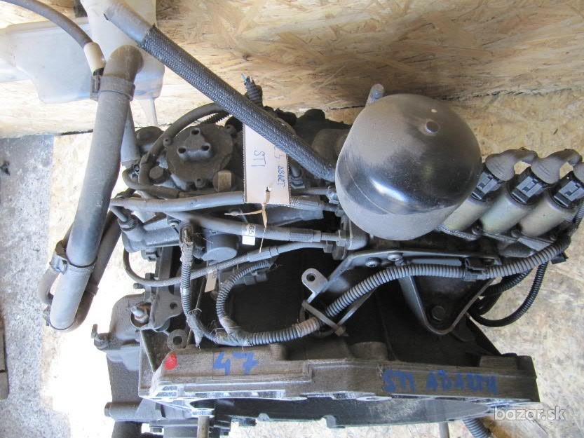

Přikládám ilustrační foto, aby ti co neznají selespeed ze Stila viděli o čem je řeč. Jsou to dvě části (přední je s elektroventily a zadní řadící se dvěma čidly) spojené hadicemi.

Granát máš na mysli akumulátor tlaku (to černý šišatý)? Pokud to bylo dole, dojde k odtlakování robota a ten se z neutrálu odřadí na dvojku. Na robotu proti řadící hřídeli by měl být na velký zápustný imbusový šroub pro servisní otvor. Do něj pak se strčí přípravek, kterým musíš nastavit robota doprostřed a dolů. Robot má tři polohy vodorovné a tři polohy svisle. Neutrál je (alespoň u alfy) uprostřed a dole.
A pokud je čidlo řazení v pr...., nic jinýho než 1-2 nezařadíš.

Ano, myslel jsem akumulátor tlaku, nemohl se kolem něj dostat ke šroubu převodovky. Takže díky tomu asi odešlo jedno z těch dvou čidel co jsou na robotovi. To nemají moc vychytané, že se to bez tlaku nastaví na dvojku, čekal bych neutrál, aby se dalo s autem manipulovat a auto zajistit ručkou.
Jen mě zaráží, že to hlásí chybu elektro ventilu řazení a ne poruchu čidla polohy řazení.

To čidlo se strhne až když potom naplníš robota olejem a on místo z neutrálu jede ze dvojky a čidlo strhne, je tam perko jak v hodinkách. To že se vyřadí na dvojku nebo jiný kvalt v pravo je normální, za tím pístem, který ovládá "pádlo" je pružina. Právě na to je v servisech, kde vědí co dělat (nebo by měli vědět) ten přípravek. To čidlo pokud je stejný jak u AR koupíš v Kelly za cca 600-700. Je to čidlo polohy škrtící klapky na peugeot a citroen. Snímač polohy škrticí klapky EPS Objednací kód: EPS 1.995.001 . Je to stejný čidlo jen za třetinu a funguje dobře.
Ta chyba elektroventilu řazení z ničeho nic může být blbej kontakt, natrhlej drát, chce to proměřit. Elektroventil bys mohl sehnat na šroťáku jinak novej se dá sehnat je ve Fiatu a to si připrav 8500,-. Možná je chyba jen tady, v tomhle případě by to taky řadilo jen "nouzi"...
