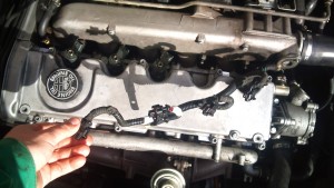

Chci se zeptat, mám zaslepeny egr na výstupu z něj. Ale co když sundám podtlakovou hadičku z toho ventilu a nechám ju odpojenou, nespadne auto do nouzáku? Teď to mám řešené bez té trubky, aspoň je tam vícero místa :)

Příspěvek od Erik166 » 18.11.2013, pon 21:12
Do nudzaku to nespadne. Ak by si chcel mam doma vysekane zaslepky na zvody aj sanie z 3mm plechu.

Příspěvek od razorcz91 » 18.11.2013, pon 22:22
Já právě jsem si je taky udělal :) Ale když sem odendal tu trubku, mám zaděláno i na odendání celého ventilu až k elektromagnetu a tam nechat jen tu hadičku, ať ten magnet má pořád signál, že tam ten podtlak je.
