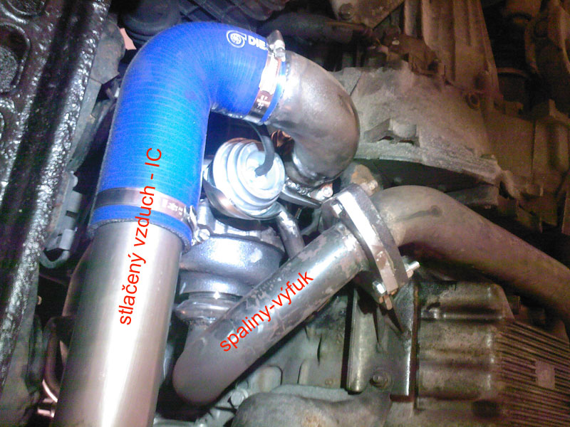

Pár fotek z instalace GTB2056v na AR 156 1,9 JTD. Předpokládaný výkon 220HP.   Už jenom odladit software - alfatuning.sk

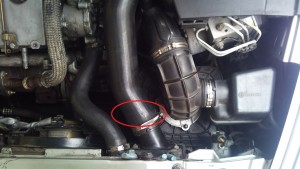

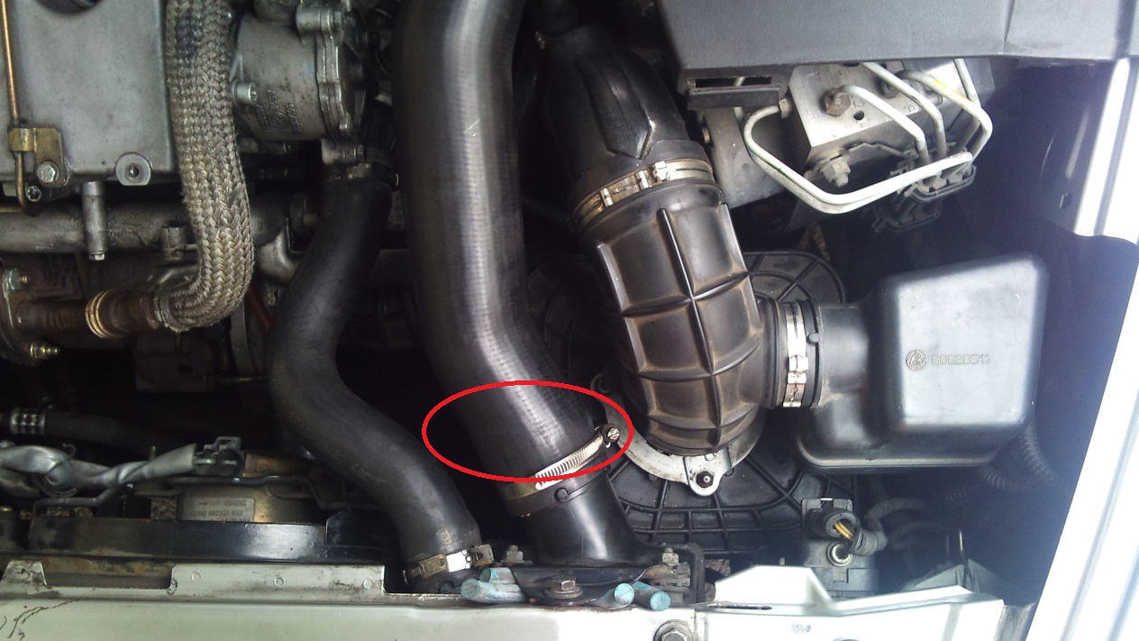

Tvoří se mi v hadici hned za výstupem z IC nějaký kekel a maz. Čím by to mohlo být, když turbo nemá kde brat bordel. Vzduchový filtr mám čistý.

Ale zase zbytek hadice je suchej a hlinikový sání taky

razorcz91: Rekl bych ze normalni, mel jsem to na turbokamnech ve 155 i ve 159 (troska mastnoty hned u spony).

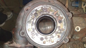

Kolegovi netahala alfa tak sme sa jej pozreli na fén
Vysledok je sakra poznat.

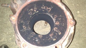

Da se ta regulace po vycisteni necim namazat nebo neexistuje nic co by se tam neupeklo?
- yan.ko
- Příspěvky: 1204
- Bydliště: Ostrava
Re: Turbo u JTD a vše kolem (pokec)
vycistit, odmastit a nechat tak. Jo a nenechavat nacipovat prasocipem co to zase ucpe sazema.

čím to nejlépe vyčistit? stačí čistič karburátorů jako na egr?
									156 SW 1.9 JTD 85kw 2004 Nero metallico
www.spotreby.cz/alfa-romeo-156-sw-1-9-jtd-85-kw-115-hp-a46278/
Vycistis to uplne hocicim.
