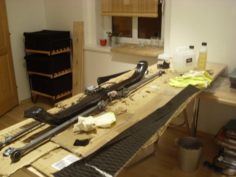

Nedoufám, že bys někdy viděl sundanou zadní nápravnici ze 164--je to staniol...váží i s příčnejma ramenama nula nic..
Multilink z GTV nastrojenej na nápravnici je opravdu těžkej kus "masa"...válí se mi to tady..jenže ty tohle neznáš..příteli..

Co je zábavného na tom, že díky svojí prakticky nulový vlastní zkušenosti se 164 nedokážeš pochopit poddimenzovanost zadního zavěšení /164/ , starého bohužel na každé téhle Alfě x let ,udělaného co se usazení příčných ramen týká do staniolu. /To GTV vzadu je proti tomu opravdu nadimenzovaný úplně jinak./Na běžné použití na slušné silnici je to řešení u cíleně "spořádané uhlazené 164"dostatečné, pokud do toho nekousla koroze..ale většinou to má dost za sebou a nekorodovanou zadní nápravnici abys pohledal. Na opravdové dovádění na pořádných gumách to teda není-a to ani v novém seriovém stavu -i když podvozek typu zavěšení McP na všech kolech má vcelku vysoký potenciál k blbnutí--To není žádná klika vzadu. Jen se to musí patřičně posílit. Mimo jiné příčná ramena,/ resp. jejich "tuhost"/ opřená do tohohle chatrného plíšku nápravnice ,umožňují pod zátěží v oblouku pasivní natočení těhlice proti směru jízdy.. setrvačnost v původním směru proti momentu změny směru auta v oblouku / ale to se projeví až pod opravdovou zátěží , tam to má nějaký smysl/.a vymezují také základní geometrii kola zadního zavěšení..
Co ti přijde divného na tom, že díky uchycení tohoto řešení "do plíšku" se šáhlo po vyztužení a posilovalo carbonem..?

No to snížení,vypodložkování a rozdíl fyziky poznáš "zadkem" ,když v takovém autě jedeš.Prostá změna poměrů ve smyslu fyziky --na momentech..:-)
Operace nápravnice v našem moto- brlohu, který zná jak JendaV6, tak JP_GTV :-)

Kde je tý karbonový nápravnici konec? Měl bych zájem!

Hampice píše:Kde je tý karbonový nápravnici konec? Měl bych zájem!
Kámo to vomotáme starým trikem a namočíme v lepidlem:-).

Ta nápravnice je asi pořád nejbytelnější součást tý 164 na blbnutí -dodnes ... aktuálně buď dostane transplantaci celýho srdce, nebo aspoň nutně nový chlopně.. :-)
Původně se totiž jednalo jen o pojízdného dárce náhradních dílů, ale je s ní taková pr.del, že bylo jednohlasně rozhodnuto, že nepůjde pod flexu..a naopak se dodělalo všechno co bylo pro "režim řádění" nutnýho--servo řízení, ramena + bižuterie okolo , zadní zavěšení komplet,pružiny , brzdy.., vejfuk ., váha,lambda svíce.. selenoid neutrálu ,.něco okolo nutný elektriky../však to znáte ../
