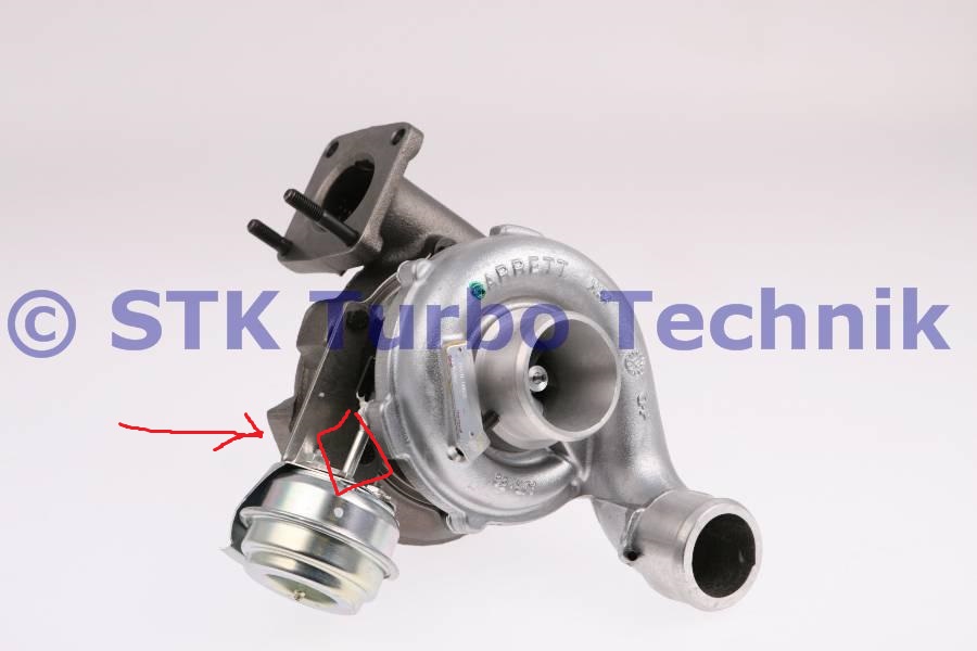

Než to budeš kuchat,tak si vyzkoušej jestli ta regulace na turbu chodí.Jde to umačknout i rukou.Měl jsem ten samej problém,odborníci ze servisu,mi taky řekli turbo ven,neposlechl jsem a vyměnil ten ovládací solenoid.Od tý doby mám pokoj.Než něco začnete kuchat,vyzkoušejte prvně ty jednodušší věci.

Tak jsem si dneska konečně našel chvilku a mrknul jsem na to podle vašich rad, ovládání turba jsem zkoušel zmáčknout šroubovákem tu tyčinku co ovládá lopaty
a prvně to nešlo vůbec a pak jsem to prostříknul WDčkem a rozhýbal šroubovákem a teď to chodí asi tak 1,5 cm ale nejde to zrovna lehce ale je tam podle mě nějaká pružina nebo tak něco
Byl jsem to projet a zdálo se mě že to jede líp ale taky to mohlo být placebo
Schválně jsem tomu dávál pořád plnej skoro
abych věděl co se bude dít, červená kontrolka motoru na mě ale zase zasvítila
ale i tak se mě zdá že to jede o něco líp, až budu mít víc času, udělám pořádnej log za jízdy v jednom udělám tlak turba a otevření ventilu, pak váhu atd.
