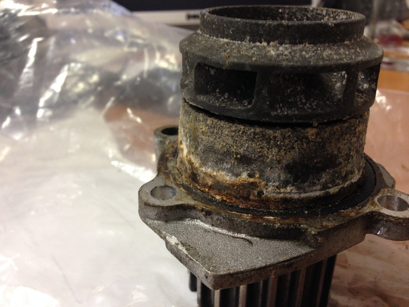

Je to sice trochu mimo téma
ale dneska mi na stole přistála reklamace tekoucí vodní pumpy.
Hned jsem si vzpomněl, jak tu někdo psal, že nevadí, když se do chladícího okruhu leje obyčejná voda. Zde je odstrašující příklad.
Těsnění totálně sežrané vodním kamenem a jinými nánosy!!!
Asi tušíte vyjádře k reklamaci

Taky nechápu, vždyť destilka stojí prd

kupuju velkoobchodne kanistr 5L za 15Kc - nechapu na cem lidi setri...

Já jsem ten, kdo lije čistou vodu. To co je na té fotce, určitě nerozežrala voda a není to vodní kámen, je to rozežraný hliník a zrezavělé železo. To co cirkulovalo v chlazení bylo zjevně krutě korozivní. Tipuju na nevhodný FRIDEX, nebo něco ještě horšího. Navíc pokud jde o reklamaci, pumpa na autě nebude dlouho. Vypadá to jakoby v chlazení cirkulovaly nějaké děsné sračky.
Určitě vám tohle s vodní pumpou neudělá čistá teplá voda, ať už destilovaná, nebo z kohoutku. I kdyby byla ze studně, při objemu 5l a za předpokladu, že to nevře a těsní, je množství minerálů opravdu nepatrné a je nesmysl, aby takové množství usazenin zůstalo jen na vodní pumpě. Navíc paraflu, nebo fridex působí antikorozivně a zároveň rozpouští sazeniny.
Samozřejmě, že destilka je za pár šupů, ale právě destilovaná voda je demineralizovaná, takže už z podstaty je "žravá", má snahu se nasytit, proto se nedoporučuje vypít na ex litr destilky. Nicméně v množství nutném pro chlazení motoru je ten efekt zanedbatelný a ve směsi s paraflu nulový.
Karle říct, že těsnění sežral vodní kámen, je věta hodná "génia", co asi neabsolvoval 9 třídu základní školy (tam se teď tuším učí o minerálech).
