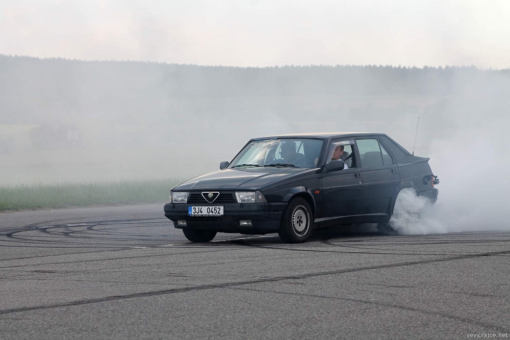

Re: Milano75 a jeho transaxle...
Milane díky za svezení, už dlouho sem se takhle nesvezl, je to fakt super kára
- Milano75
- Příspěvky: 5150
byla to sranda, i když sem nečekal že ten asfalt tak žere gumy
