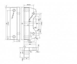

Kdyby se někomu hodilo tak tu mám výkres redukce pro origo těhlici(rozteč 100) a brzdy 330 z GTA. Šly by asi ještě dost odlehčit ale takhle to mam na 2,5

Tak já už to psal na první stránce, ze mám redukce na 330
