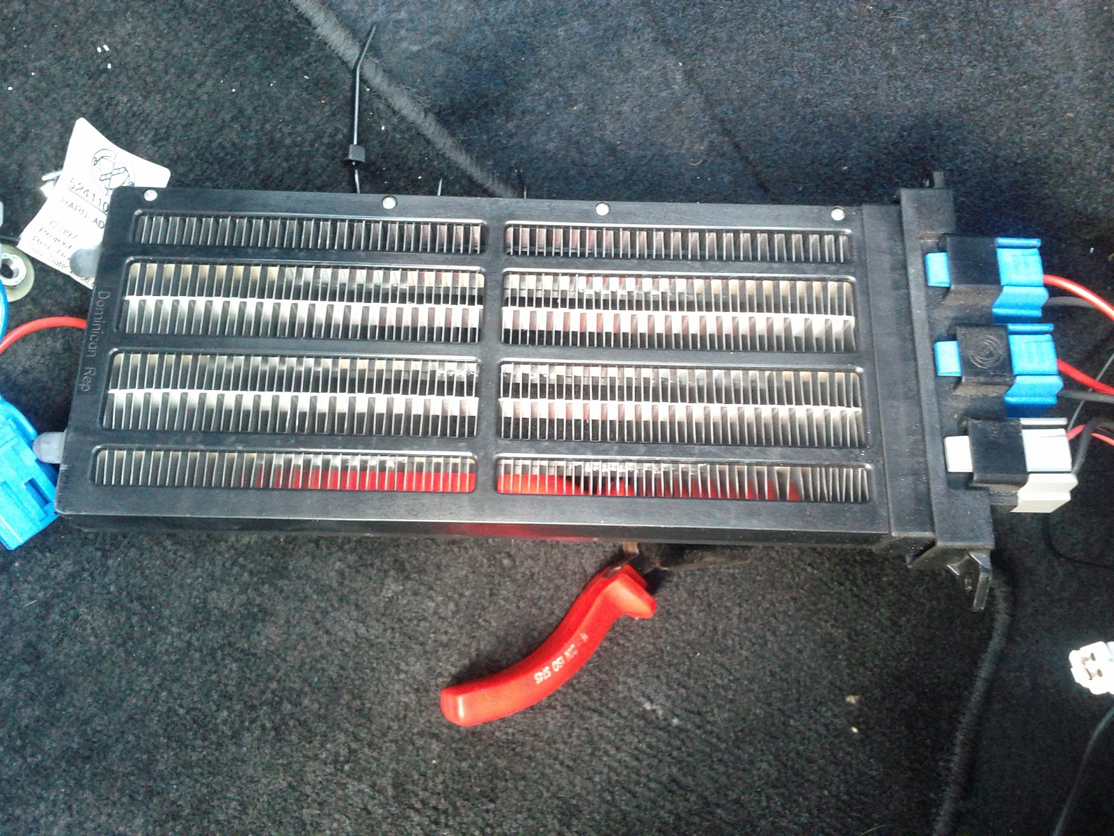

tohle tam mám já

Re: Topení
Příspěvek od Ladis » 24.12.2013, úte 20:57
Tak to vidím prvně :shock: , odkud jsi to vyhrabal :D
kadakauto
Příspěvky: 59
Registrován: 27.8.2012, pon 01:03
Re: Topení
Příspěvek od kadakauto » 24.12.2013, úte 21:02
je to přímo v topení,jen nevím jestli nad výměníkem,nebo pod,ale přístup je k tomu jak k penězům :D
je o tom i něco v elearnu,v diagnostice jde taky spustit test přídavného topení,jenže mně diagnostika píše špatný iso kód při spojení s klimou,takže neotestuju nic :( a fungovat mi to asi taky nefunguje :D

Re: Topení
Příspěvek od Ladis » 24.12.2013, úte 21:10
Teď když si zpětně vzpomenu, tak ráno vyjíždím z garáže kde jsou tak 4 a venku bylo lehce pod 0 a ono to začlo už po nějákých 200m foukat vlažný vzduch, co je nesmysl, aby to teplo šlo od motoru, to by sedělo na tu spirálku, jako žádnou saunu od toho asi člověk čekat nemůže, ale ten studený vzduch to asi ovlaží. Ale proč se v té příručce zmňují o tom mírném kouři od toho přídavného topení, možná je tam těch udělátek více než tušíme :-D

Příspěvek od kadakauto » 25.12.2013, stř 18:07
tak jsem to zkoušel a asi to vážně funguje.
akorát jsem si u toho přivodil menší poruchu chladiče,tak kdyby se někomu válel doma... :D
