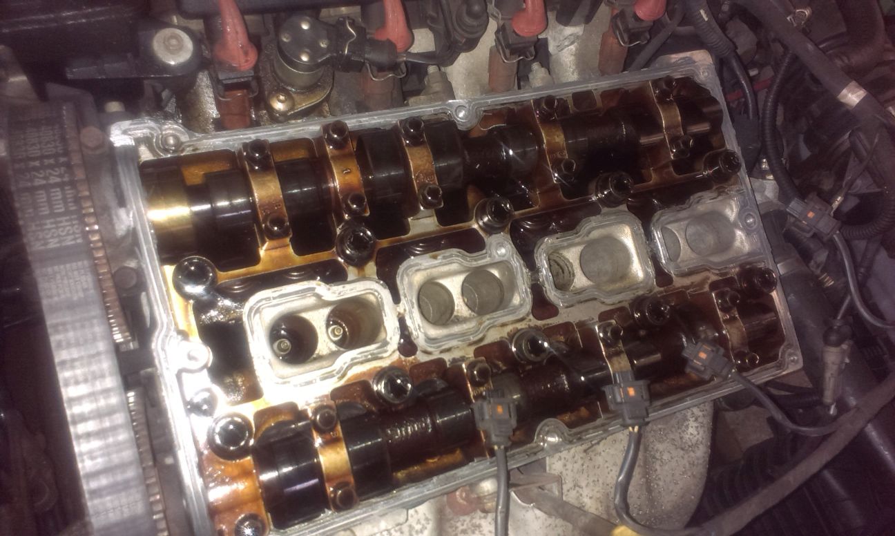

Pánové (a dámy?), kam dát v Praze 2.0 TS na rozvody (dnes potkáno) a kolik cca za to? Díky za tipy.

do háje šel řemen, kterej měl najeto 35t., ohoblovaný zuby na dvou místech

Chtěl bych vidět jakej řemen praskne po 35tkm když všechny kladky jsou OK a je dodrženo dovolené předpnutí.

neprdnul, ohoblovaný zuby na dvou místech

to chce foto a kontrolu kladiek a nejake udaje... inak si moze kazdy len domysliet svoje

Zkontrolujte řemenice. Už jsem se setkal stím, že na ní byli uražené zuby a poté při protočení tu hryzlo zuby na řemenu.

Dallen píše:Zkontrolujte řemenice. Už jsem se setkal stím, že na ní byli uražené zuby a poté při protočení tu hryzlo zuby na řemenu.
vyridim, diky
