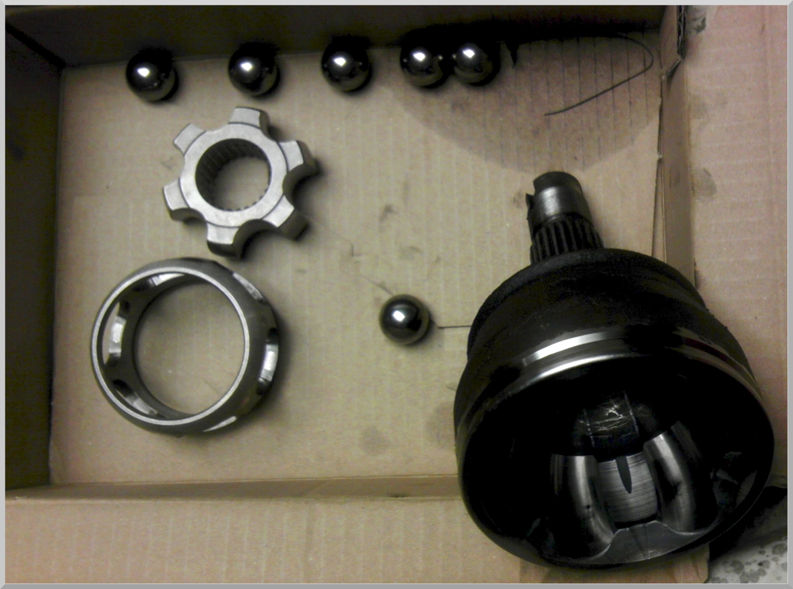

tak přední můžeš klidně použít a zadní vyhoď, pokud nemáš Nivomaty tak jsou uplně k ničemu
Re: Lubbina - AR 156 JTD 2,4 20v (2004)
Zadní už jsem vyhodil a přední zrestauruju a schovám.

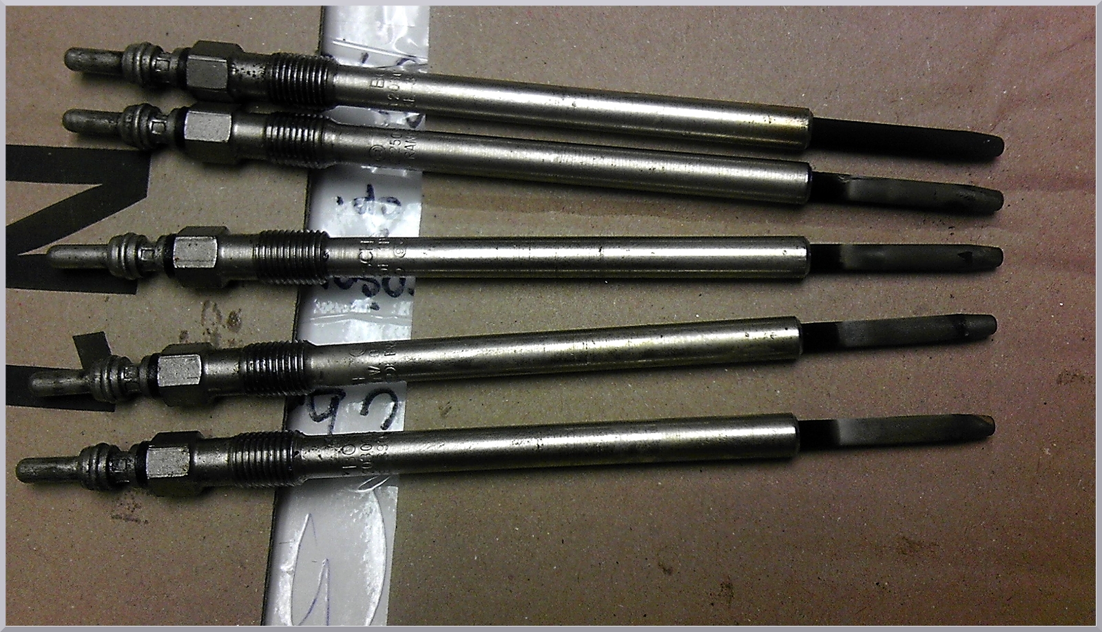

Vyměněny žhavky,manžeta,vyčištěn EGR,seštelovány xenony a Alfonz umyt.
