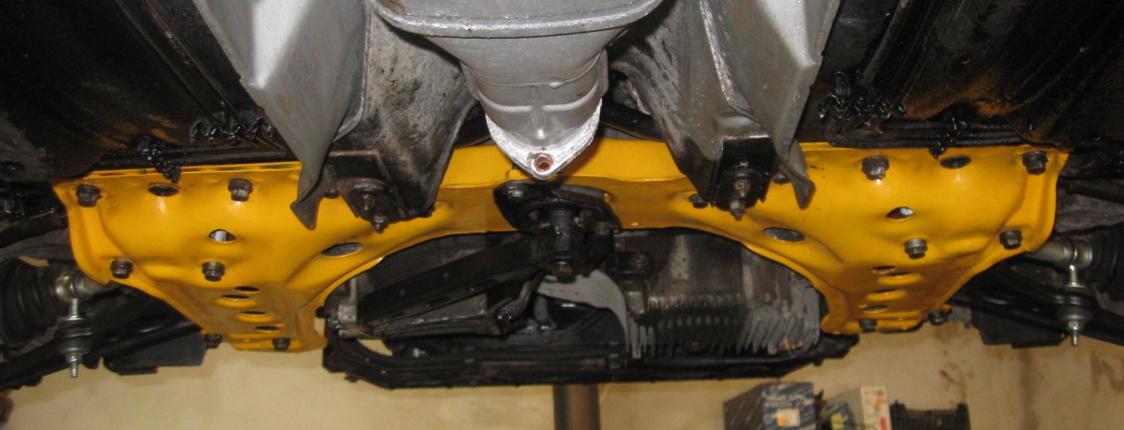

Tu napravnici jsi mel hodne peknou, mozna ani nebyl duvod davat tu puvodni kataforezu pryc

Ano, nebyla nejhorší, ale bylo tam dost orezlých / načatých míst. Při rozhodování jak je očistit hrálo roli i to, jak se dostat dovnitř - z toho vyplynula chemická cesta a po ní bylo vidět, že je třeba ještě písek ... takže to tak nějak vyplynulo ze situace. O kvalitu nemám strach, 2x základ a 4x vrch a za mého vlastnictví nevyjede do vlhka, takže tak ...

Jen bych se pozeptal, nebyl by na tu nápravnici lepší komaxit? Když už to bylo opískované.

Mohl tam být, ale je náchylný na oprýsknutí, tak jsem to vyřešil takhle.

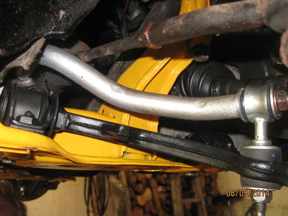

Zase malej krůček vpřed ...

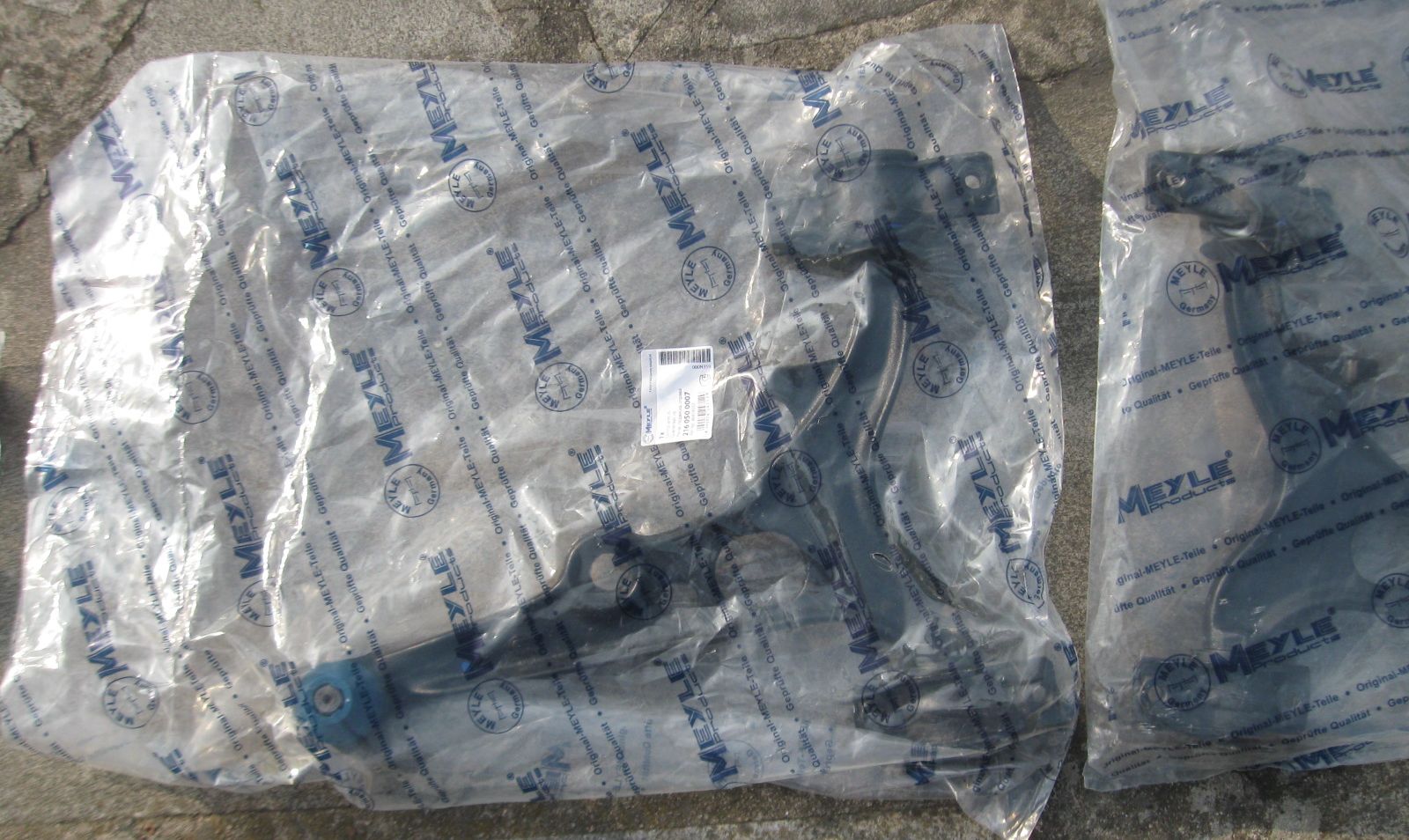

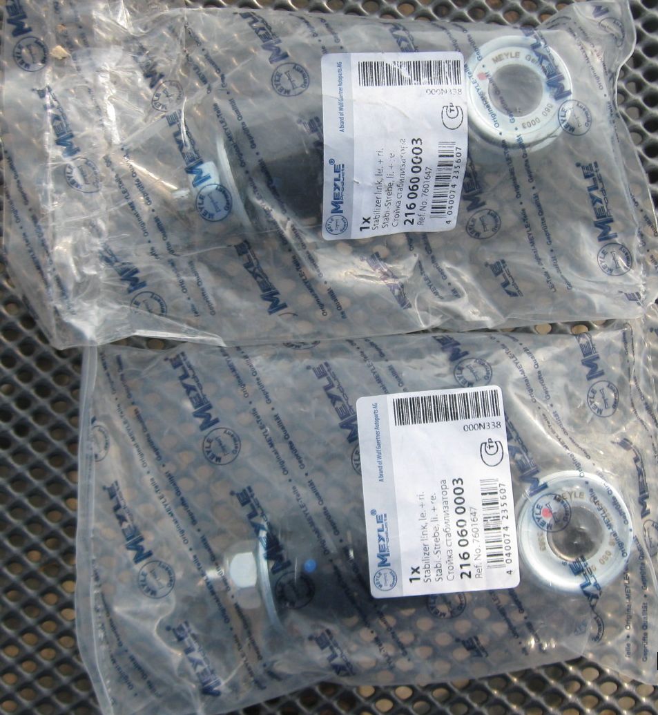

Nakonec jsem zvolil Meyle ...

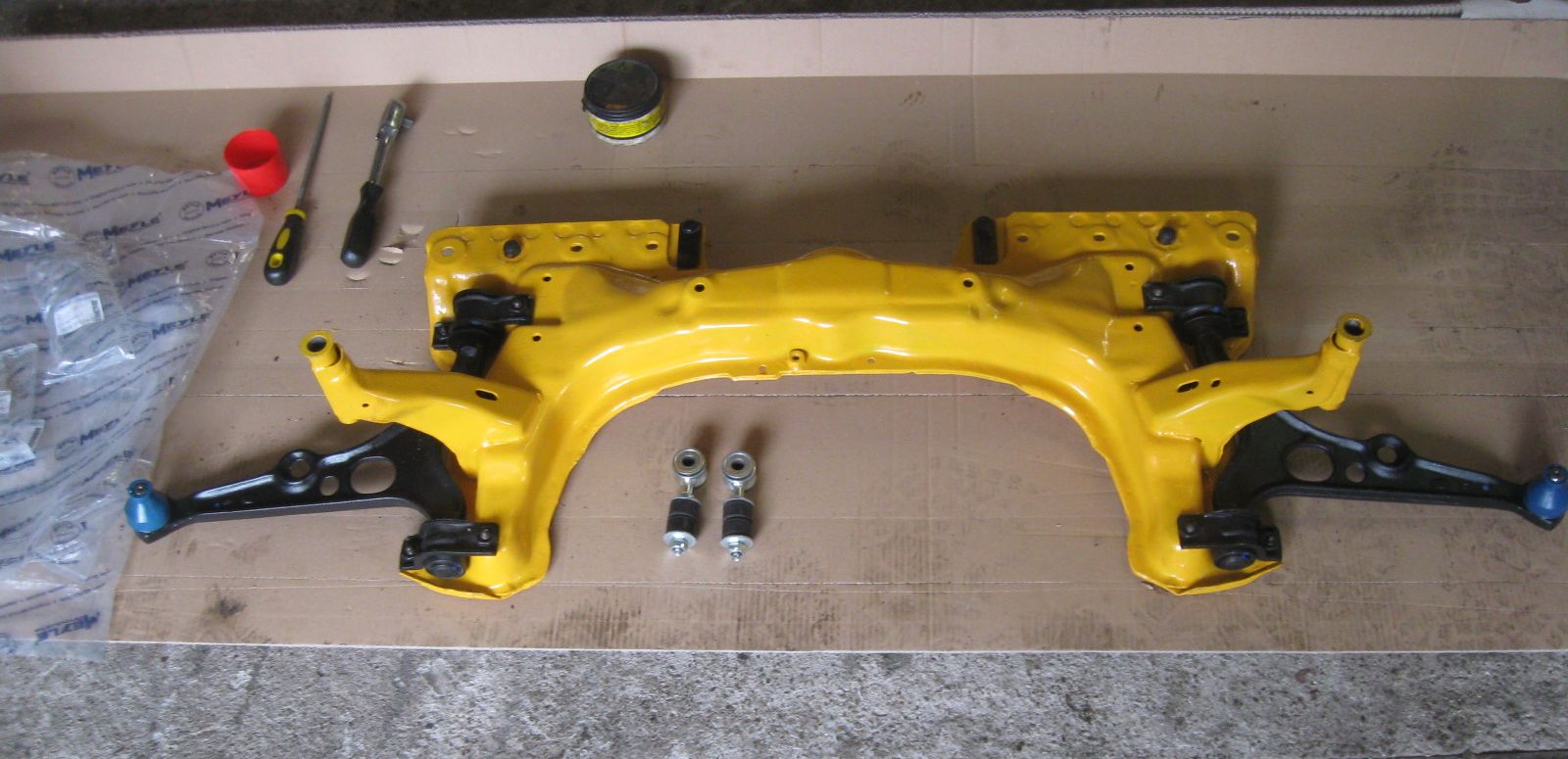

Tak dneska celej den v dílně, ale spkojenost ...
Nápravnice, ramena, tyčky stabiku a manžety ... ufff

- Příspěvky: 4915
Re: Tonio - Alfa Romeo 155 1.8 Twin Spark 8V (1992)
Další pacient co by si na srazy mel poridit zrcadlo

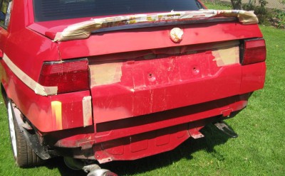

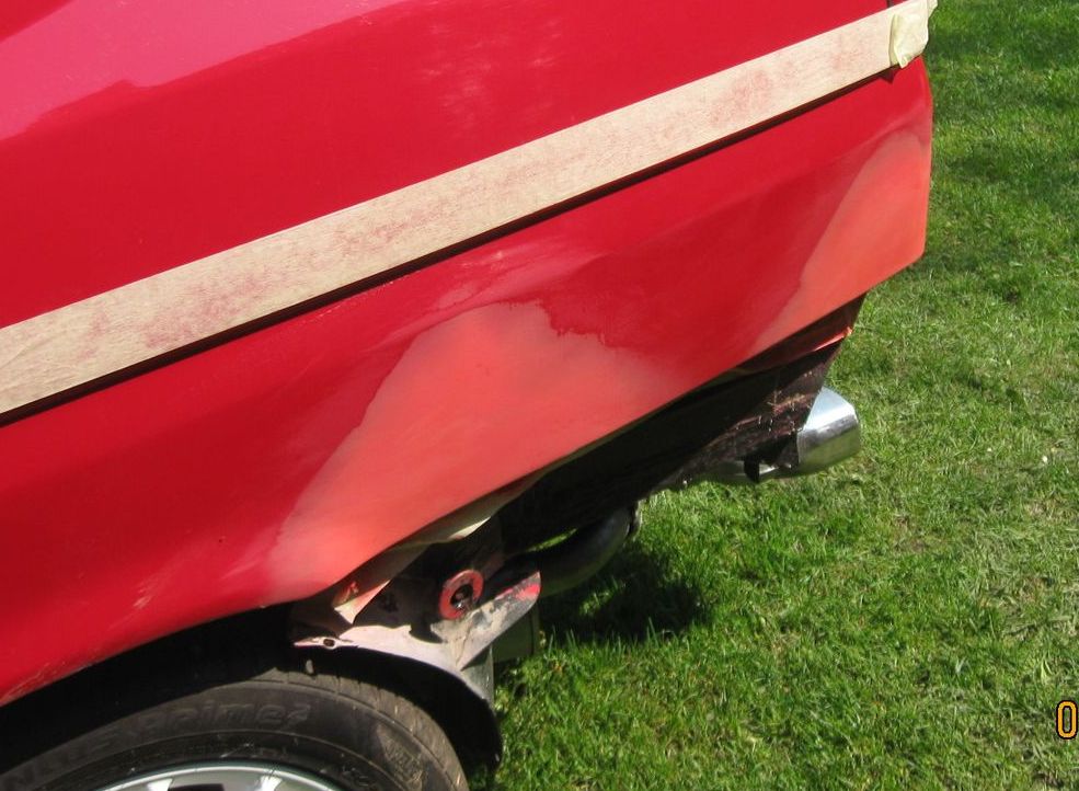

Ještě kosmetika - už je to v plniči ...
... a čeká se jen na počasí a Luckyho

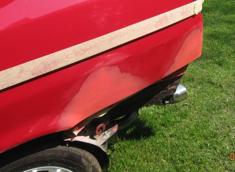

Tak stříknuto, obroušeno, znovu stříknuto (líp), teď už jen rozleštit, geometrie přední nápravy a pro letošek hotovo. Takhle se dívám z kuchyně na zahradu ...
Naposledy upravil(a) Tonio dne 11.2.2019, pon 17:21, celkem upraveno 1 x.
Vidíš to mi teď Xixao na Sierra srazu povídal, že se ten lak nějak nepoved, takže na podruhé už cajk?
Xixao
Jedno místo špatně odmaštěný, kousek přilepených novin, potíže s plničem ... takže obrousit všechno dolů a znova. Chybama se člověk učí. Teď už mám obroušeno a jedu pastou.
