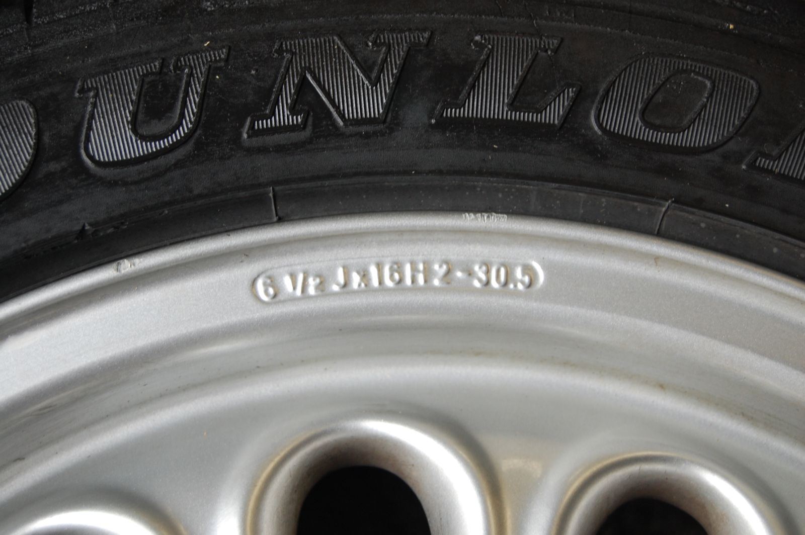

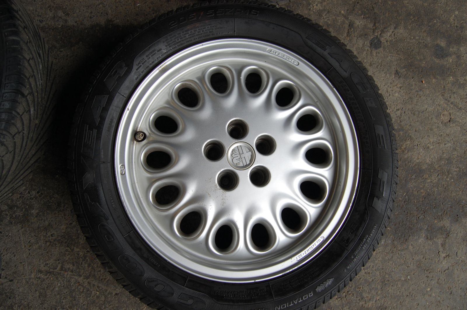

tyhle kola jsou s dvěma ET 35 a 30,5
všiml jsem si toho u pár inzerátu i když foto ET 35 jsem nenašel

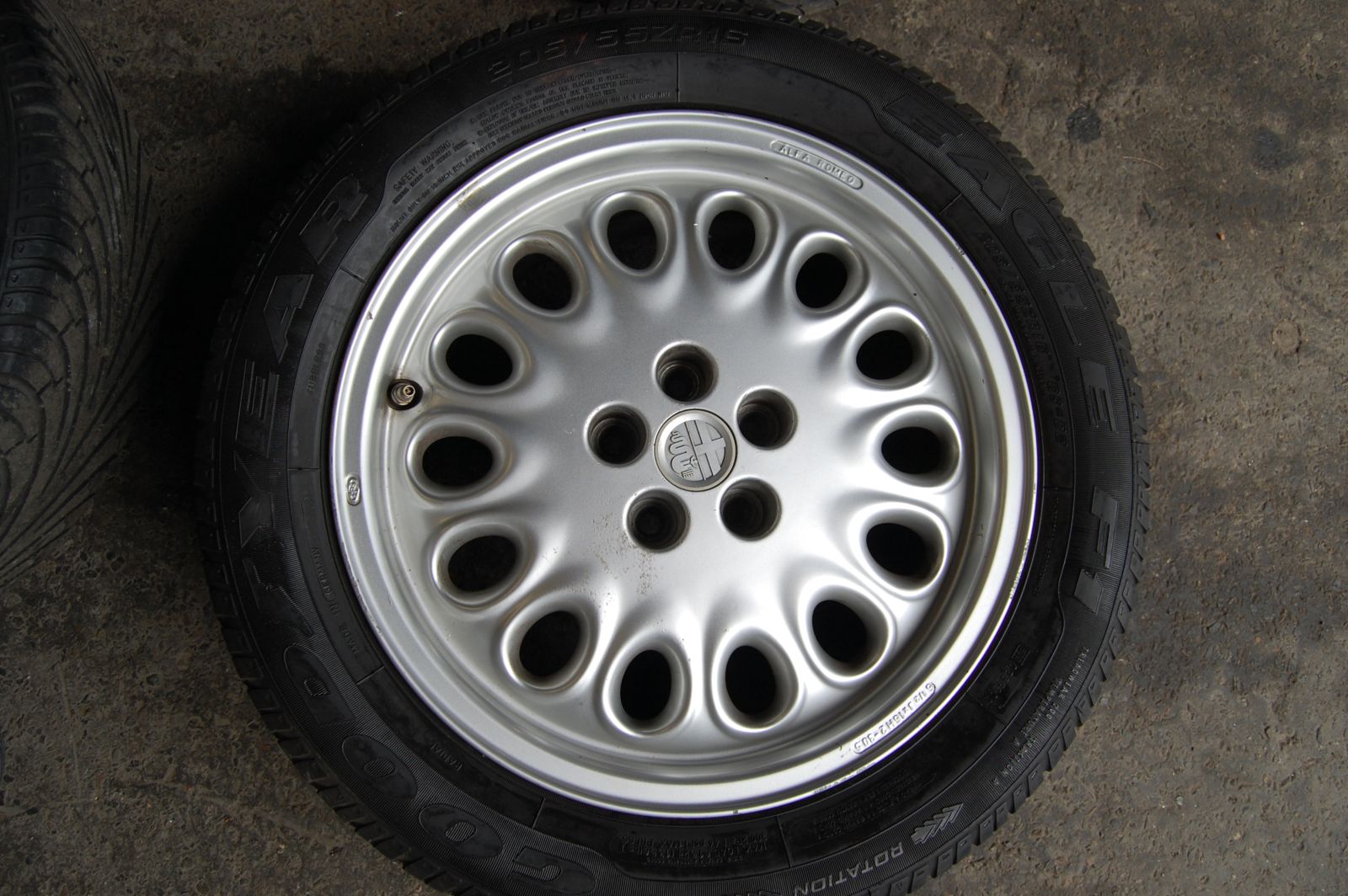

Příspěvek od Milano75 » 28.5.2013, úte 06:50

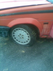

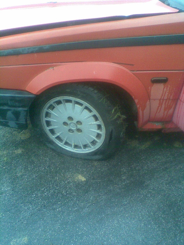

a kam patří evidentně origo ráfky na 164 o rozměrech 8Jx15?
Re: disky pro 164 a vše kolem....
Příspěvek od Ladin 164V6 » 28.5.2013, úte 12:24
To bude 6J :wink:
Příspěvek od Milano75 » 28.5.2013, úte 12:35
:wink:

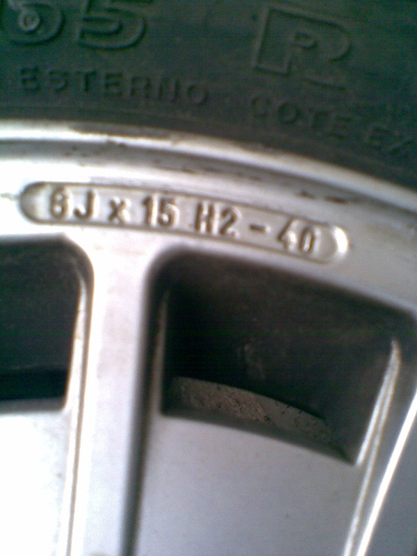

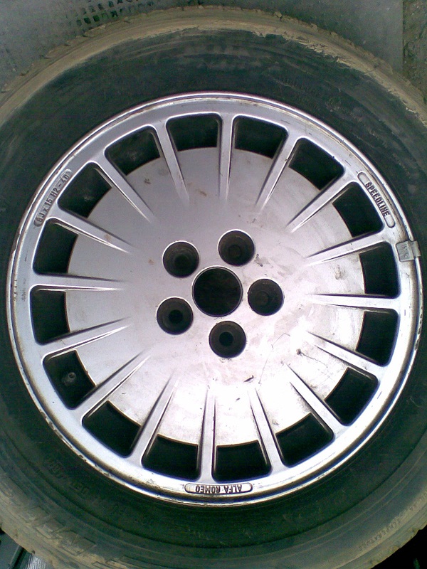

Příspěvky: 9287
Příspěvek od Hampice » 28.5.2013, úte 12:46
Co je na tom za pneu? Je na tom docela nafouklá, takže by to musela být nějaká ca 235ka.... To asi ne co? Bude to chyba v ražbě, má to být 6J...
Příspěvek od Milano75 » 28.5.2013, úte 13:17
bohužel rozměr pneu nemám nafocený,ale určitě to nebylo 235
takže to byly zajímavé ráfky a já je nechal za 800 5 ks...

Milano75 píše:tyhle kola jsou s dvěma ET 35 a 30,5
No - je to past.
Stejně vyadající kola z TD dřou na TS o tlumiče...
potvrzeno je ET 30 a ET 35
