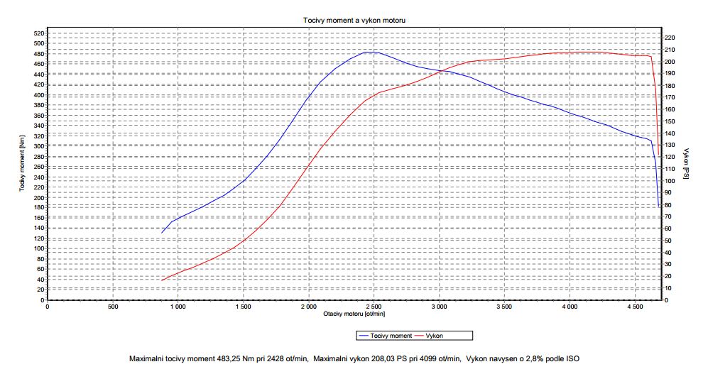

159
Re: Spojka upgrade
Tak vyzkoušeno. S jednohmotou sem ujel přes 12tis km. Vibrace větší nebyli, teda porovnávám 4válec s dvouhmotou a 5tivál s jednohmotou. Převodovka je hlučnější http://www.youtube.com/watch?v=l7SzuySAbuU.
Graf z brzdy Dnes je motor venku. Spojka z Coupe 20VT začala klouzat, převodovka odešla na 4tém kvaltu. Jestli odešla pod velkým kroutícím momentem, nebo kvůli jednohmotě nevím. Možná obojí. Převodovka byla originál ze 145tky 1.9JTD.
Otázkou je, co k tomu motoru strčit teď? Otázka hlavně pro Yan.ka :-)
