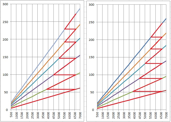

Prevodovka konecne kompletne zgeneralkovana a poskladana.
Kratke prevody a razeni, kompletne nove loziska, tesneni, synchron na jednicce, samosvorny diferencial, olej.

yan.ko píše:Prevodovka konecne kompletne zgeneralkovana a poskladana.
Čauec, hele postup toho zkrácené řazení jsem pochopil, ale jak jsi docílil kratších převodu, to by mě zajímalo
- yan.ko
- Příspěvky: 1204
- Bydliště: Ostrava
Re: Cuore Sportivo Alfa Romeo GTV
Nejkratsi prevody co se do V6 davaly ... z 2.5. Jinak jak se to jevi jeste nevim, prevodovka jeste neni v aute. Aktualne probiha vymena palivoveho cerpadla.
