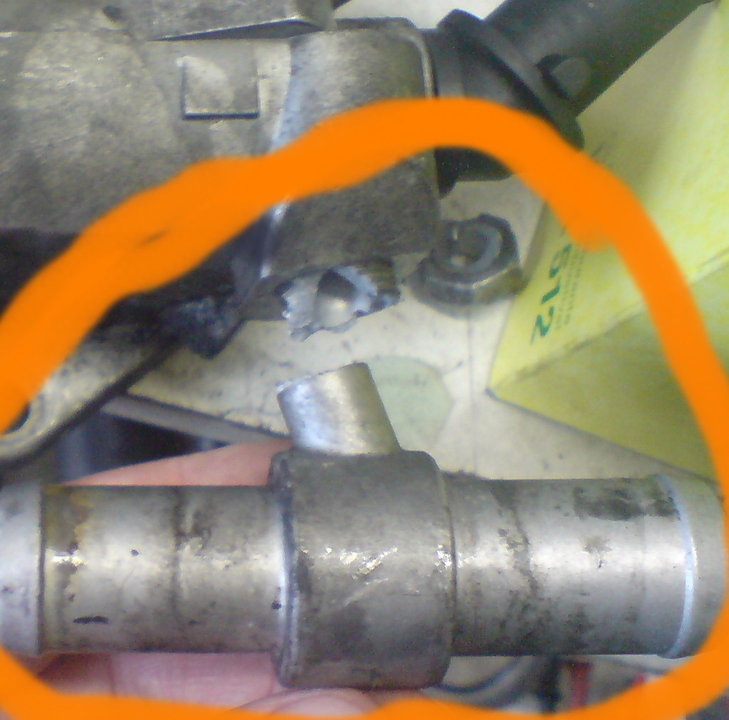

zdravím pánové, mám problém, v servise mi sundali termostat a urvaly hliníkové rozdvojení které je do něj našroubované, nemáte to někdo? ihned koupím...
ta matička co je tam položená je ještě mezi tím, za ní se to povoluje, bylo to kouslé, je to hliník na hliník...
Díky, auto je 156 2,4JTD 110kw r.v. 2002

to je součástí termostatu, ať Ti koukaj navalit nový aspoň se slevou...

no jo, jenže škoda je že je plně funkční, myslíš že to někde neseženu zvlášť? nevíš o nějakém vrakovišti okolo ostravy?

to nevím, náhrady mají tuhle trubičku plastovou

Cau, mam tu z 1,9JTD 85kW starej original BEHR z vyroby, povedlo se mi ten kus vysroubovat, chces ho teda? Zejtra jedu pres Prahu do Chomutova, nevim odkud jsi.
