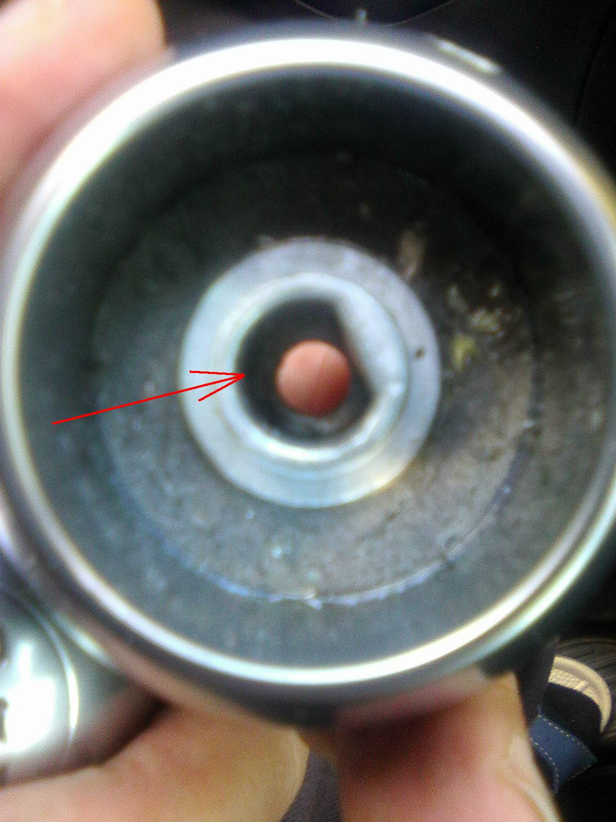

Příspěvek od Petulin940 » 26.3.2021, pát 18:00
Návod je skvělý akorát záleží jak drahá je nová koule...ty levnější z Činy mohou mít menší otvor a díky plošce to je trochu problém.
(Foto je origo koule )
