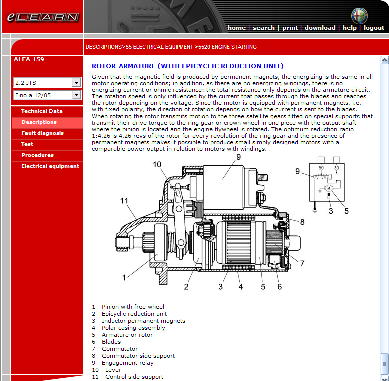

Kolbik
Příspěvky: 978
Re: 2,2 JTS zle startovanie
Příspěvek od Kolbik » 29.12.2011, čtv 15:46
Nevim jestli ti to pomuze...spinaci rele starteru:
Jinak jestli mas elearn, tak tam to vsechno najdes: vyberes si 2.2JTS, Description =>Electrical Equipment => Engine Starting a je tam popsana celá logika startování.

Příspěvek od 00flash00 » 29.12.2011, čtv 16:26
do prdele tak to je nekde pri starteru ja myslel ze niekde pri poistkovej skrinke pri motore. Ale prave som mal napichnuty PC na fiat ecu scan a nemal som nastartovane len v prvej polohe klucik a napatie mi ukazovalo 11,40V to je malo ci je to ok ked je kluc v prvej polohe? Moze toto sposobovat to ze niekedy nastartujem a inokedy nie?
