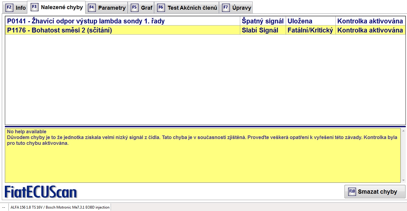

Zdravim
dnes som to napichol na fiateuscan a tieto chyby to vyhadzuje.Vdaka.

Tak lambda origo za katalyzatorom vymenena, lambda chyba zhasla ale stale sa objavuje chyba
1176 - bohatost zmesi 2 (scitani) - slaby signal,
niekde som cital ze to moze ma suvis z vahou vzduchu, mne na volnobeh pri zohriatom aute teplota nad 85st.,ukazuje 15,2kg/h,nevie niekto ake maju byt hodnoty?Vdaka.
