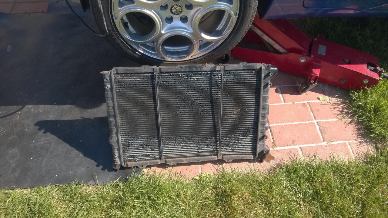

Příspěvek od romuscz » 18.5.2015, pon 21:08
Alfa je po rozvodech, bylo to docela drahý, ale pan mechanik tomu rozumí a odmítá používat nekvalitní díly :-D
Co nejdřív je potřeba udělat ten chladič, je opravdu KO i ty odpory, nespíná první stupeň :diky
Blíží se přední náprava a taky spojka, pak už budou asi všechny bolesti 156 V6 na nějakou dobu vyřešené.

Re: romuscz - Alfa Romeo 156 2.5 V6 24V Distinctive (2002)
Příspěvek od romuscz » 20.5.2015, stř 23:45

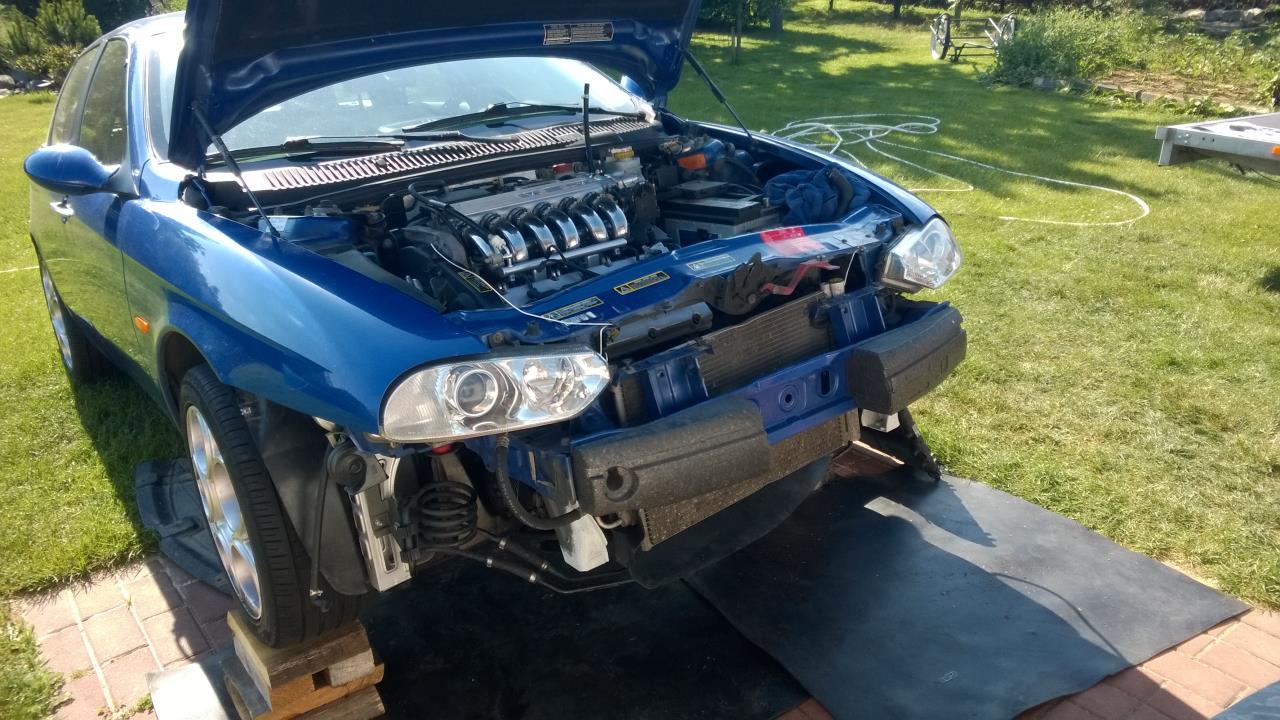

U mě to bylo hlavně o té vodní pumpě, na tu sem tipoval to přehřívání, nakonec je to ten chladič. :roll:
Rozvody byly minimálně jednou dělaný už v Německu, ale pumpa byla původní z výroby a to plastový kolo už bylo naprasklý, takže jen otázka času než by šla pumpa do kopru a stejně by se to muselo dělat. Teď je tam pumpa s tím ocelovým kolem.
Příspěvek od romuscz » 21.6.2015, ned 21:27
Tak Alfa je tedy po rozvodech, výměně chladiče a repasi brzd. Konečně to chladí jak má, stačilo vyměnit termostat, chladič, vodní pumpu a vyměnit kapalinu :)
Auto je vizuálně v super stavu, jak exteriér, tak interiér, hodně lidí co to vidělo si myslí že auto je po celolaku. Vypadá prostě jak kdyby měla 3 roky a ne 13. :wink:
Problémy: Přední náprava před smrtí, spojka před smrtí, jde olej do vody... Raději bez komentáře, uvidíme kolik do ní přes zimu nasypu.
