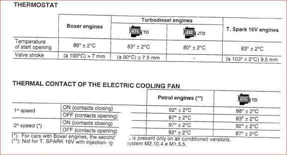

Mne se nikde nepodarilo dohledat cislo,kdy se ma sepnout sahara na V6 a tak trochu jsem se odrazil od tabulky viz priloha.
Nekdo rika,ze mam teplotni cidlo z druhovyroby kdyz to spina az v 98 ,toz bych si koupil origo,ale nevim jak se to chova druhym,co kdyz tam origo cidlo mam :-)

- Kůrkyn
- Příspěvky: 4916
- Bydliště: Pacov
Re: prehrivani AR 166 3.0
tohle je tabulka z nějaký 145/146 - nemá ta náhodou ještě spínač větráku na chladiči?
