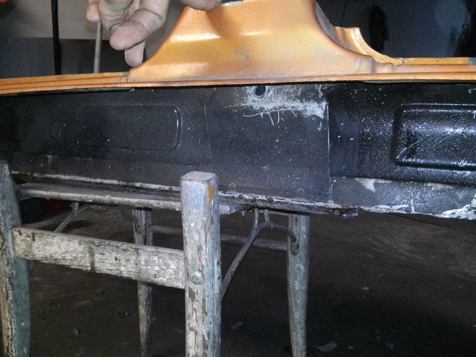

Tlumex (a další nepřelakovatelný sračky) rozleptá.
Co probrousíš musí ven, a nebo to můžeš přetřít přes rez a čekat, že se nebude dít to co dít bude

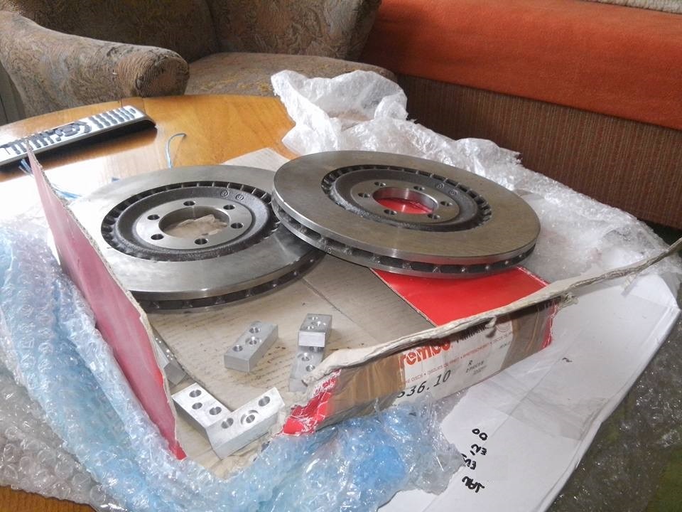

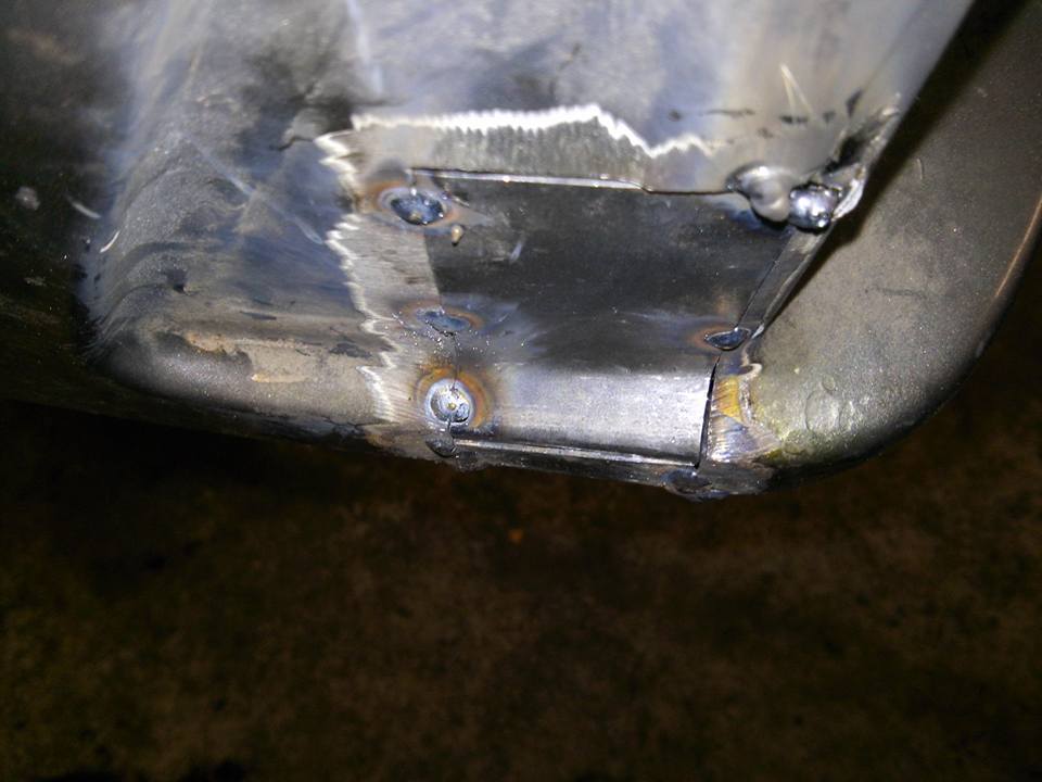

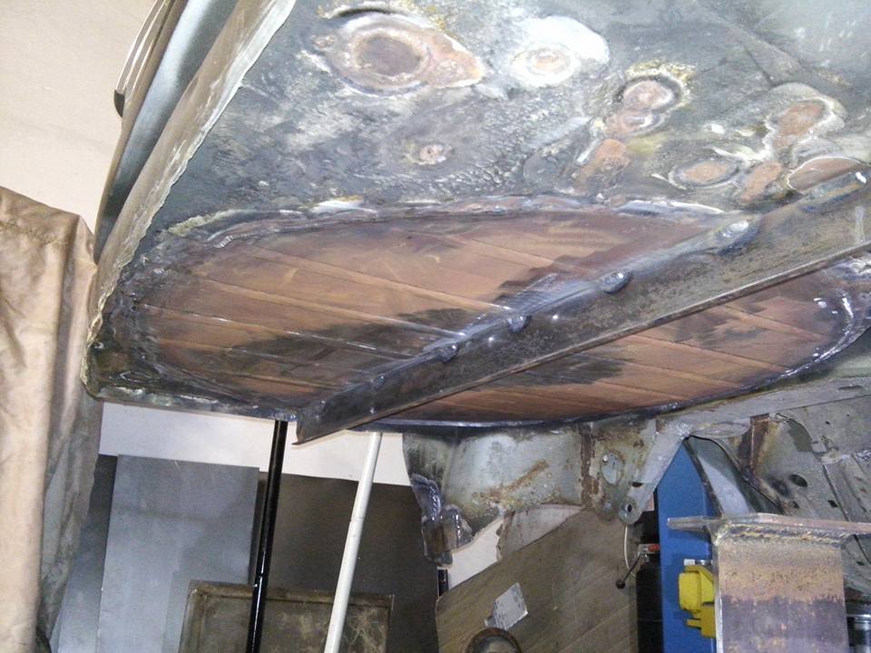

nejake to pokracovani... hlavne sehnane nesehnatelne kotouce ze zagata
a zkouska rezu prahu pro vyztuzeni.. jo to pude

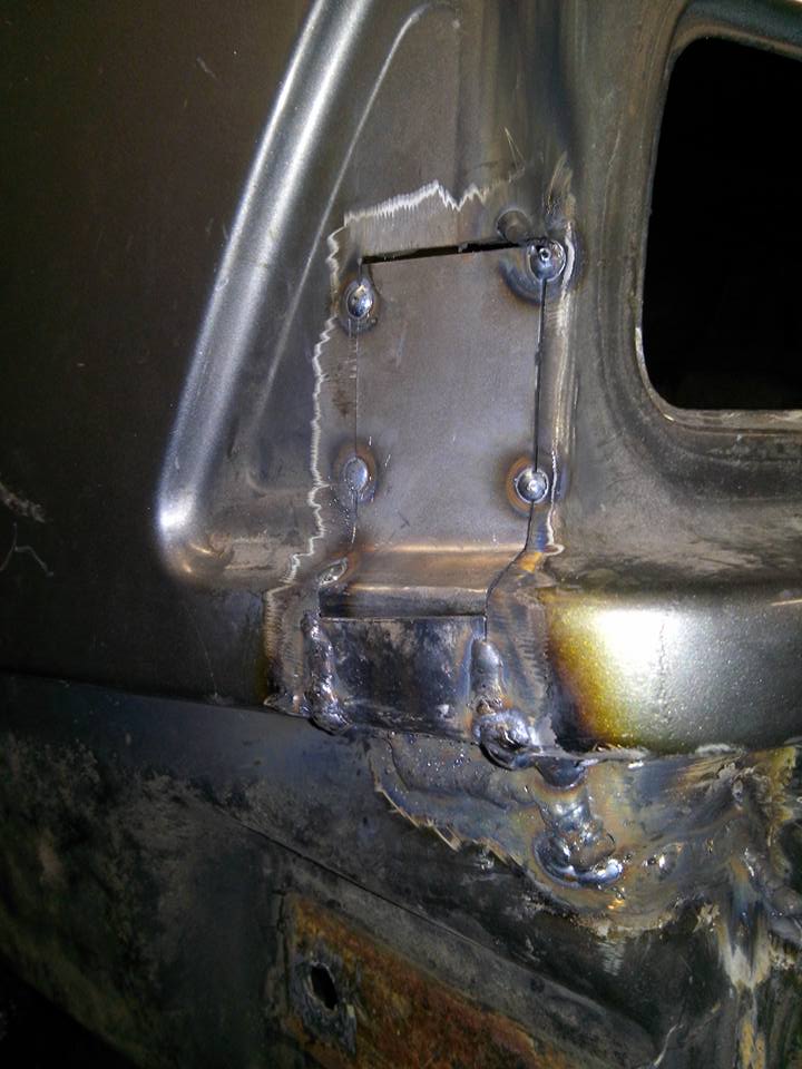

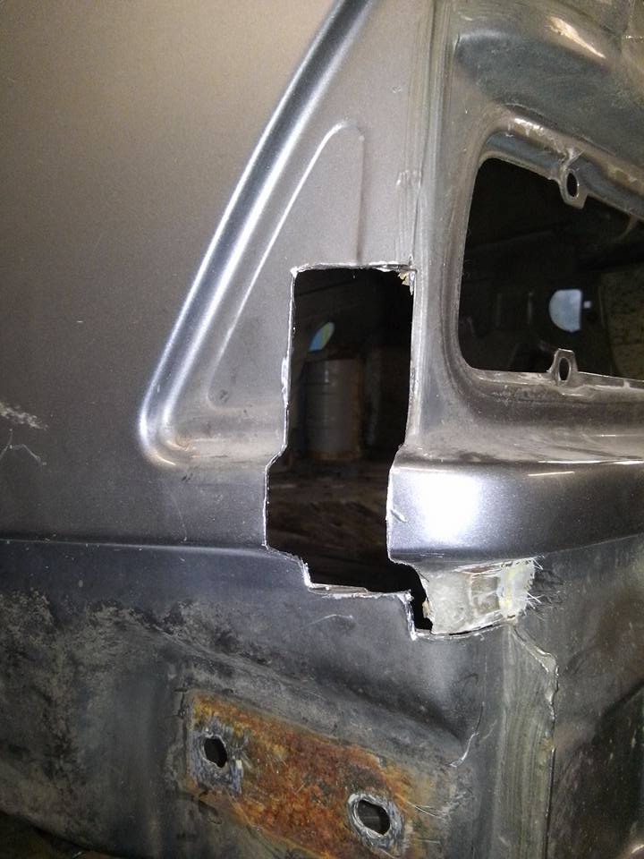

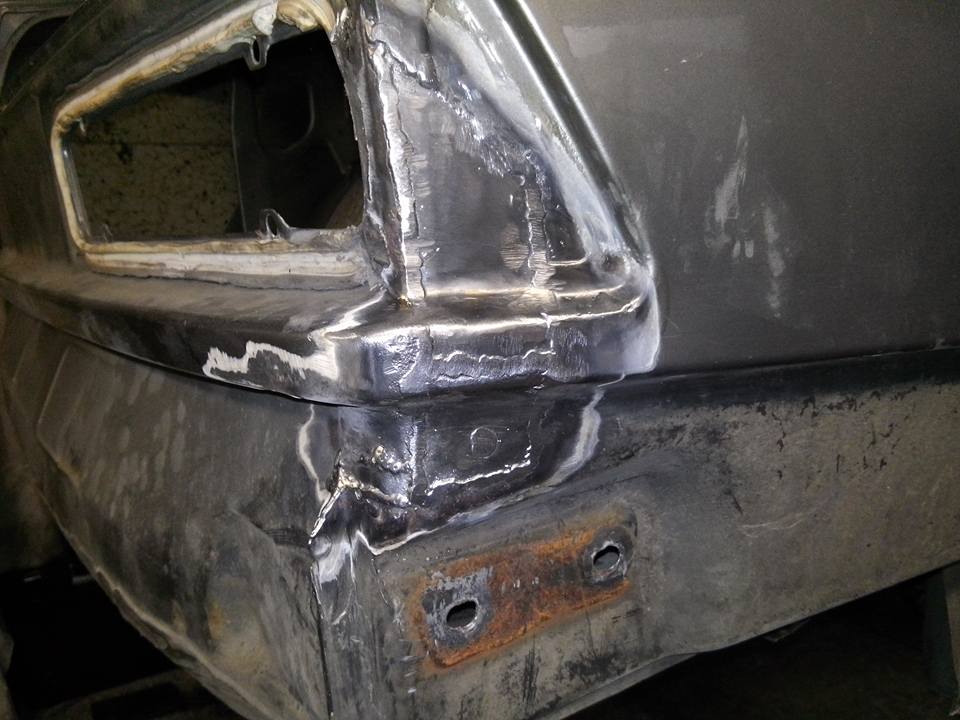

Pokračujem ...... nyní by ty rožky světel neměly reznout. Přeplátované plechy z výroby vyřezány a navařeno je to jen na styk plechů, tak uvidíme
stále je co zlepšovat, jebačka solidní
Re: A.J.Michal - Alfa 75 3.0 V6 - černá vdova
Pěkná práce

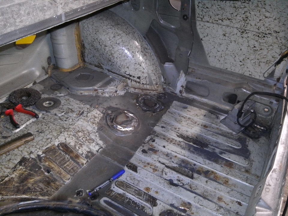

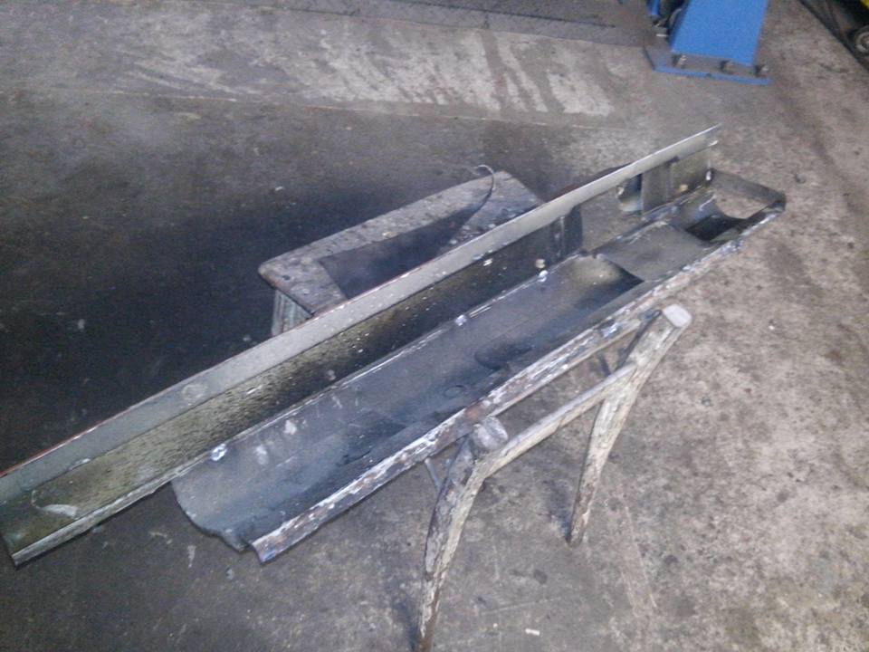

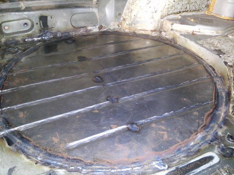

Prace na karoserii stále probíhá, až se dokončí tak ponatírám a karoserie půjde uskladnit

zhnila jen u topeni pod steracema... jinak kufr vse zdrave
