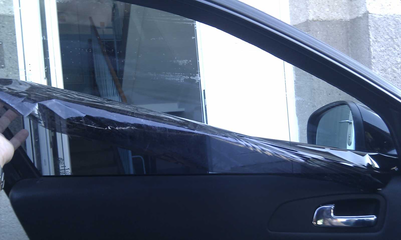

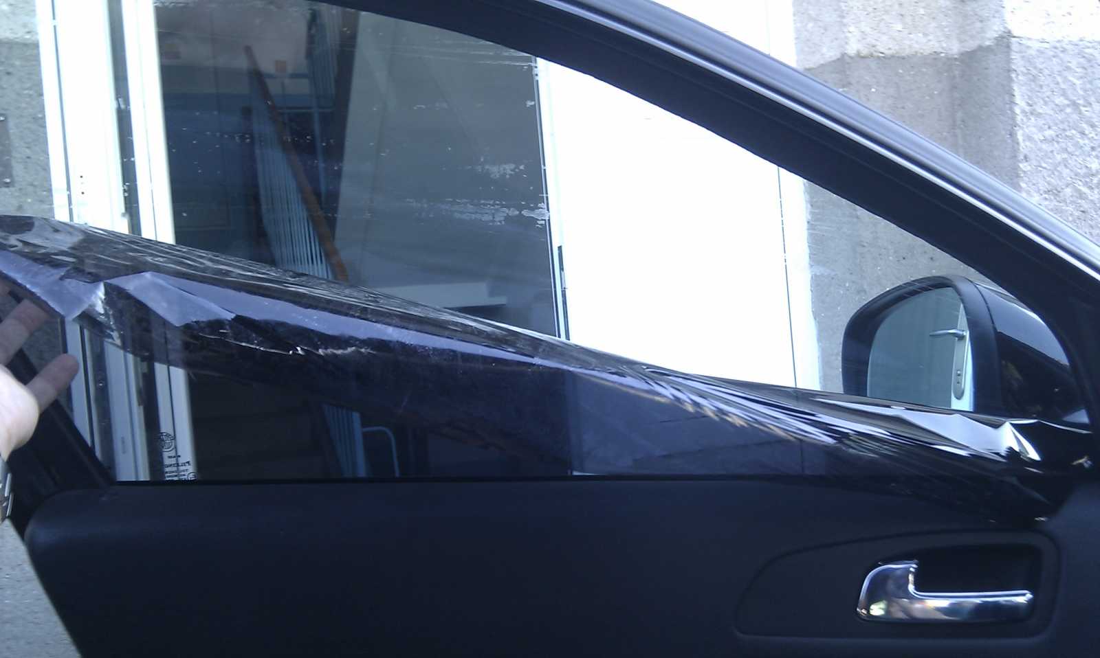

Včera proběhla akce odfoliování předních bočních skle,protože to bylo vážně moc tmavý a chystám se na dovču,tak nechci provokovat.No práce to byla hrozná
Škoda Felicia 1,3MPI,r.v.1999
Re: Kejzi1 - Alfa Romeo 159 Sportwagon 1,9 JTD 88kw (2006)
Jo, to znám, na předchozím autě jsem absolvoval to samé - 3hod. šrkábání ja blbec.
Infiniti FX37
ex: VW Passat 1,9 TDI
No mě soused půjčil jakýsi odstraňovač lepidel od Berneru a ten fungoval skvěle,ale bohužel mi asi 4 kapky kápli na ten pogumovaný plast kolem vnitřní kliky a tak se to nafouklo,ale pokud o tom někdo neví,tak si nevšimne.Jinak my si s těma dvěma oknama hráli 2 hodiny

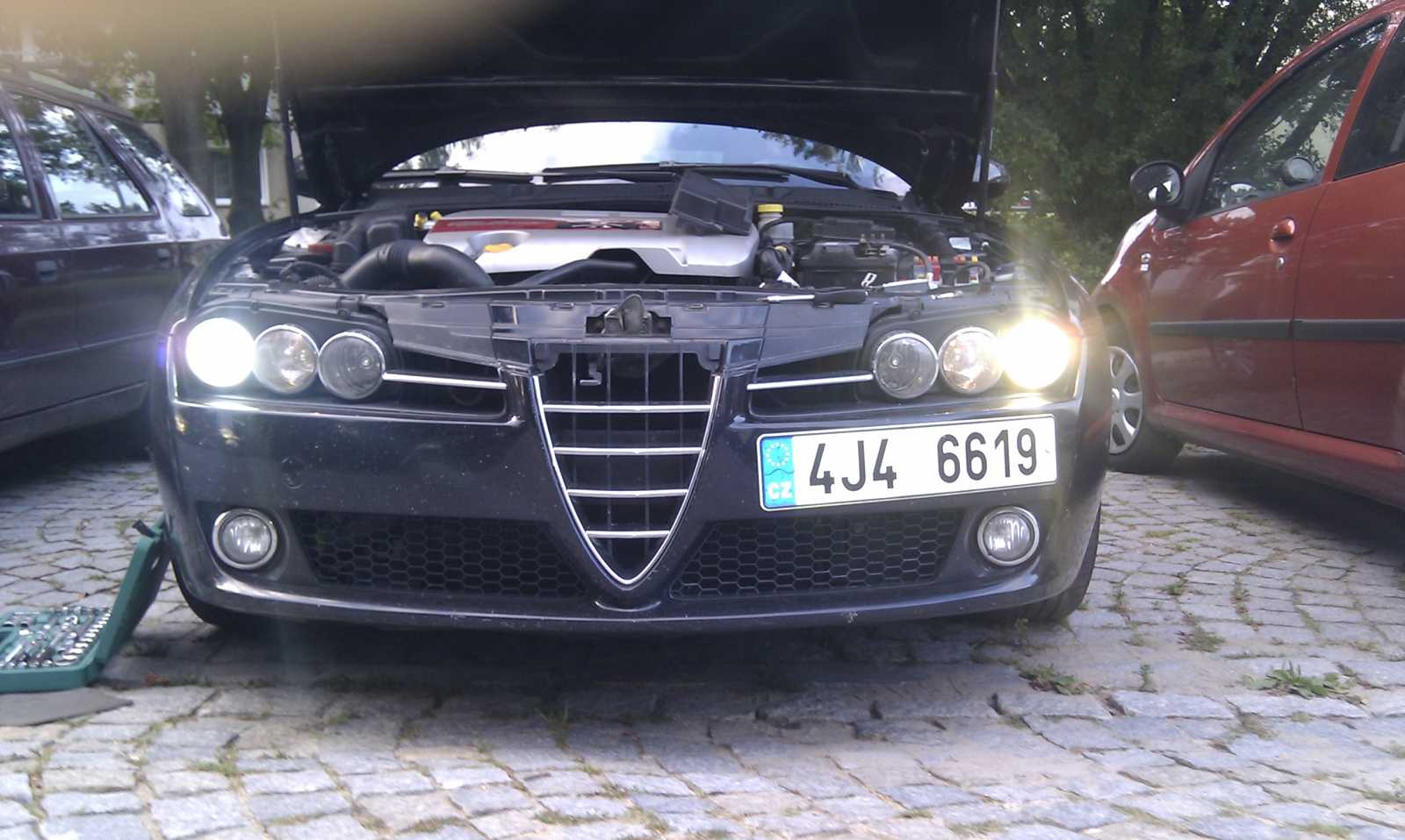

Ještě před cestou na SK jsem svoje HID xenony trošku poladil abych neprovokoval a vyměnil jsem výbojky 6000k za 4300k,takže teď to vypadá skoro jako H7-čka,ale svítí to lépe,ale na barevnosti světla to není znát.Přikládám foto aby byl vidět rozdíl mezi 6000k a 4300k No a minulý týden jsem si konečně od jednoho člena z Prahy přivezl sadu zimních 16" kol včetně zimních pneu,čímž mu moc děkuji za asi 4 mesíční rezervaci,ne li dýl,děkuji moc ;-)

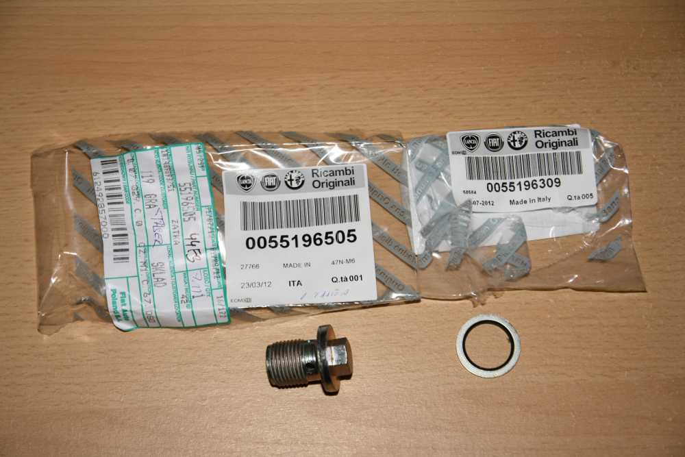

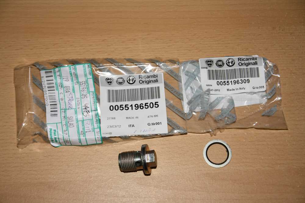

Výměna oleje Selenia WR 5W-40 včetně nového vypouštěcího šoubu.Ten starý byl tak dorvaný,že jsme na něj museli navařit matku a napodruhé se podařilo povolit,ale držel fest

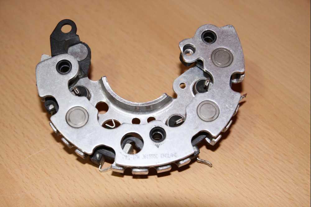

Oprava alternátoru.Měl jsem spálený diodový blok a tak proběhla GO altíku. Během měsíce Února a Března proběhla renovace origo alu kol.Chtěl jsem docílit leštěného vzhledu,což se po 49 hodinách usilovné práce zadařilo.Nejdříve jsem u uživatele tuta146 nechal kola chemicky zbavit barvy a pak začal proces broušení a leštění.Broušení jsem dělal v bytě,protože jinak bych z garáže nevylezl.No a leštění už proběhlo vždy v dílně,protože to šíleně práší
Myslím že na to,že jsem to dělal poprvé se to zadařilo.Ale už teď po měsící používání,vidím problém v tom,že jsem se mezi paprsky prostě nedostal kotoučem strojně a leštil to tam pouze ručně,což se začín projevovat mírnou oxidací a taky tím,že se tam ty kola hodně špatně myjí

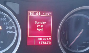

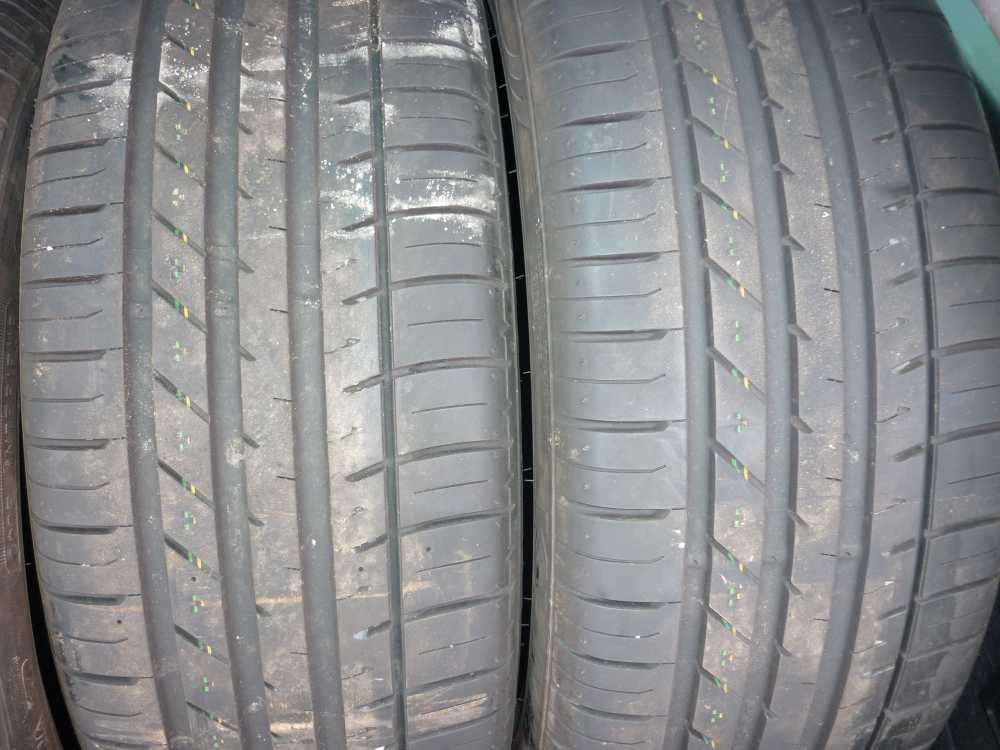

Zakoupení 2 kusů pneumatik Kumho Ecsta KU 39 225/50 R17 20.4.2013 - 176 470 km

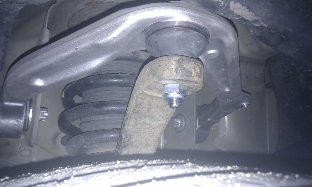

Výměna levého horního ramene za nové rameno TRW.Výměna svépomocí za cca hodinku a půl
Konečně nic netluče.I když to se projevilo až po přezutí na 17",na 16" zimních nebylo nic slyšet

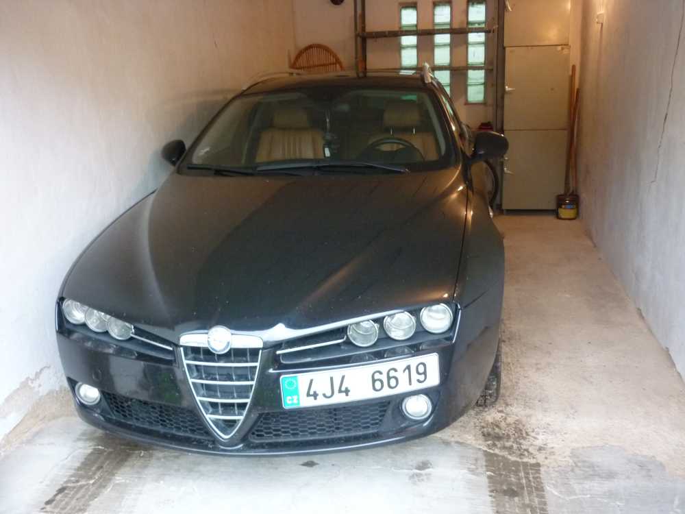

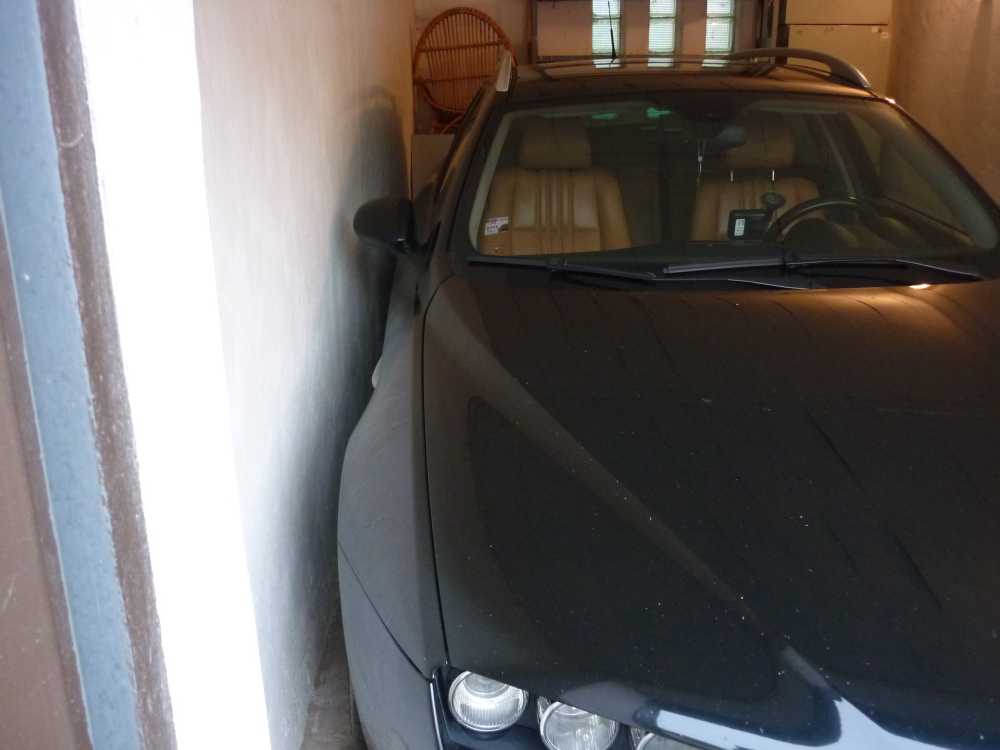

No a to je prozatím vše.Jen ještě od půlky Dubna jsem sehnal Alfičce pronájem garáže kousek od paneláku,takže nemusí stát venku

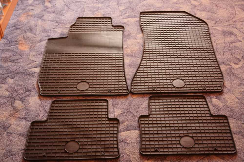

10.12.2012 - 171 927 km
Pořídil jsem Alfičce na zimu gumové koberce od Gumárny Zubří.Padnou skvěle

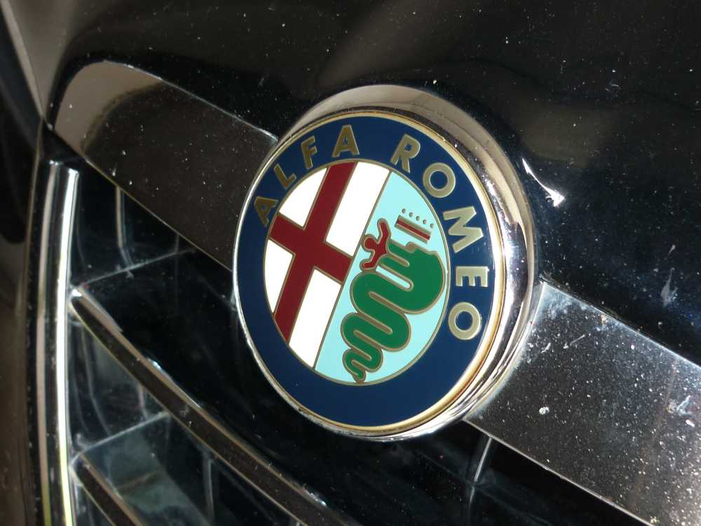

22.5.2013
Na doporučení několika lidí jsem si pořídil stěrače Heyner.Stírají skvěle,výměna jednoduchá,takže spokojenost. Jen teda bohužel,ty starý stěrače už dali asi sklu co proto,protože na slunku jsou vidět škrábance od stěračů.No je na čase připojistit sklo a udělat časem výměnu
23.5.2013

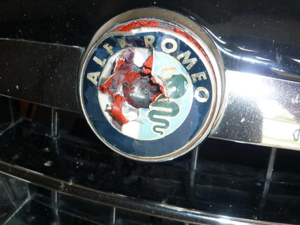

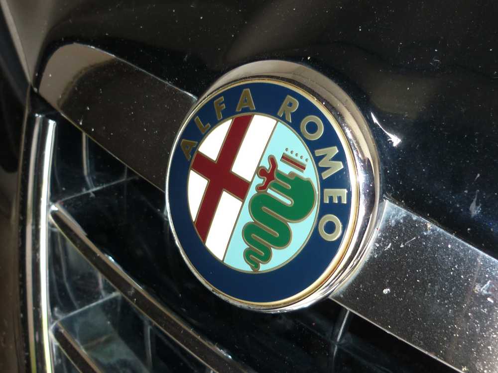

Výměna předního i zadního znaku za znaky od Matese ;-) 27.6.2013 - 178500 km

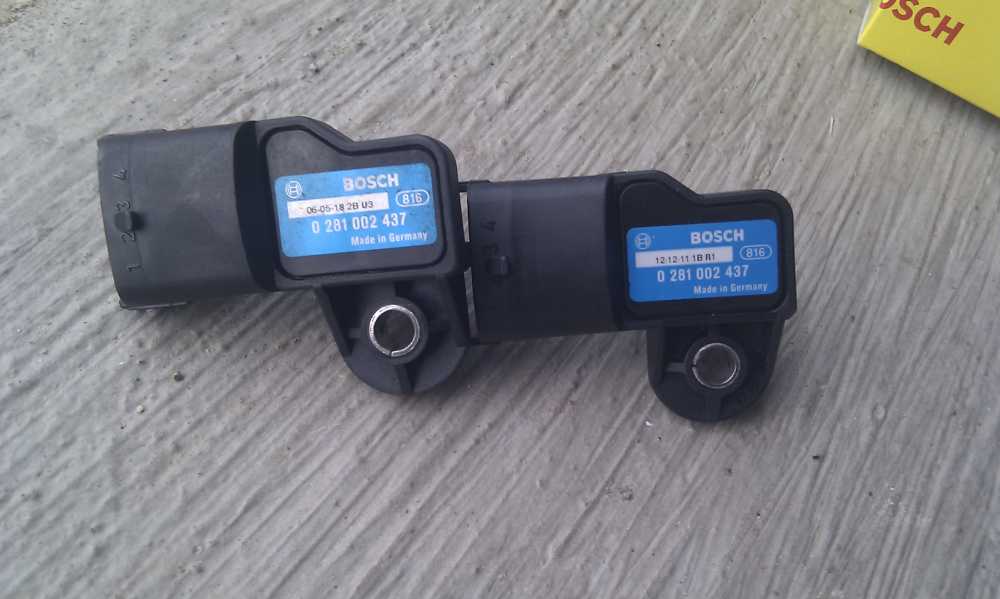

Už delší dobu jsem pozoroval problémy,že při zátahu pod 2000 otáček najednou spadnul tlak v turbu,zjišťoval jsem ,čím by to mohlo být a jak bylo popsáno,mohl za to snímač plnícího tlaku.Takže objednám od abcdily.cz a vyměněn,od té doby vše v pořádku

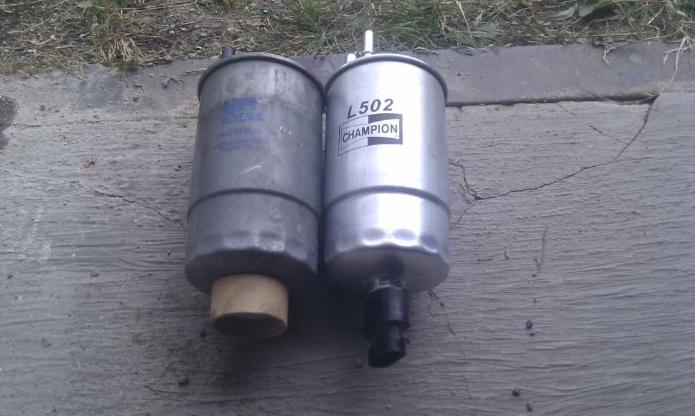

No a zatím jako poslední věc,výměna Palivového filtru za filtr Champion. Tak doufám,že v zimě nebudu řešit zamrzlý filtr,jako minulý rok

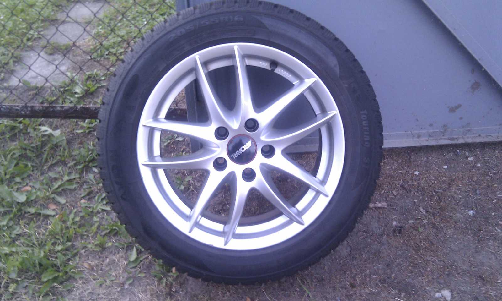

Tak od včerejška jsme zase na zimních 16"
No co se dá dělat
