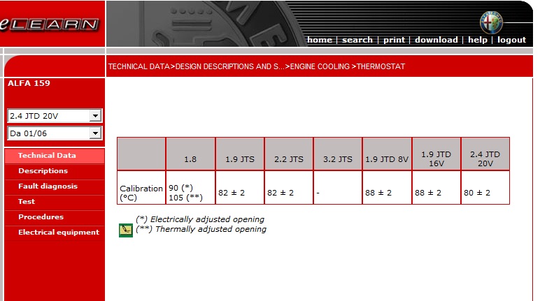

tyyyy jo, panove tak dnes sem v elernu nasel ze oteviraci teplota termostatu pro 2,4ku je 80stupnu!
To pak mozna stoji zato kupovat origo ricambi, protoze co kdyz by mohli neorigo termostaty "pomahat" praskani hlav? :smt102
Subaru WRX STi 2019
...Není čas ztrácet čas...
Re: Vadný termostat?
Příspěvek od Ladis » 10.10.2013, čtv 18:28
Nechápu, jakože těch 80 už se Ti zdá moc a měl by otevírat dříve? Mně to přijde okej.

Podle mě to myslí naopak.
AR 159 SW 1.9 JTDm
pedro m
Příspěvky: 1425
Bydliště: karpaty
Příspěvek od pedro m » 10.10.2013, čtv 18:44
ssvd:
presne tak, mam pocit ze otevira "brzo", a pochybuju ze neorigo termostat je nastaven na 80 stupnu :wink:

1kovi píše:Dnes som menil termostat ale dost mi zavadzala ,,rura,, od ic aby som mohol nahodit hadicu od chladica.. aj vam to tak zavadzalo?mam 2,4 a termostat vernet...
Je tam iní uhol toho natrubku...
reklamuj. řešil jsem to samé a vyreklamoval jsem to. špatně vyrobeno.
AR 159 SW 2.4 JTDm 147kW - první oficiálně dovezený kus v ČR, 4/2006.
MaWa
Příspěvky: 423
Registrován: 13.8.2011, sob 13:53
Bydliště: Železná Ruda
Příspěvek od MaWa » 6.10.2015, úte 14:27
pedro m píše:spatny termostat, takhle to byt nema, plastova cast se do tela termostatu montuje zatazenim a lepenim, pravdepodobne to nekdo posr**, reklamuj a idealne kup jiny - btw. na 2.4ku bych jiny jako origo ricambi nikdy nedal, pouze origo ma oteviracku 80 stupnu, nahrady maji 88 - az ti praskne palice, asi si za tech usterenych 50E novou nekoupis :wink:
hele, než začneš vynášet rychlé soudy, tak se zjisti fakta jo ? :wink:
elearn tam má chybu, original ricambi termostat otevírá v 88 úplně stejně tak jako neoriginály. tohle mám ověřeno třemi způsoby
1) řekli mi to v autorizáku na přímý dotaz a prý to ověřovali až v itálii
2) otestováním nového originál termostatu, který se choval úplně stejně, otevíral při stejné teplotě jako neoriginál
3) je to na tom originálním termostatu vyražený :wink:

part n. original ricambi termostatu na :
2.4jtdm jsou 55194768 a 55202885
1.9jtdm jsou 55202510 a 71754778
2.0jtdm jsou 55241963 a 71752861
Origi termostat ricambi doma mam, teplota na nem vyrazena neni, oteviraci teplotu jsem nemeril, verim eLearnu, i v novejsi verzi ktera je pro breru byla uvedena teplota 80°C
Kdo si co na auto da je jeho vec, ja davam Ricambi.

Na 55202885 co byl na autě "z výroby" jsem to vyražené taky neměl. Na termostatu se stejným part number koupeným začátkem května tohoto roku v autorizáku a originál zabaleno už to vevnitř u toho pérka vyražené bylo.
A jinak ano, ať si dá an auto každý co chce, ale obhajovat to něčím, co není pravda, není úplně ideální :wink:
