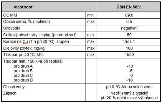

Převzato:
Kvalitativní požadavky na LPG
Zkapalněné ropné plyny jsou v současné době nejrozšířenějším představitelem plynných paliv. Tyto plyny se také často označují jako propan – butan podle dvou základních komponent tohoto paliva.
Kvalitativní požadavky na LPG se liší v závislosti na způsobu použití. Na rozdíl od požadavků na propan – butan používaný jako topný plyn se v požadavcích kladených na LPG používaných jako motorové palivo klade důraz na čistotu, těkavost a antidetonační charakteristiky. Stávající kvalitativní parametry jsou uvedeny v tabulce.
Technické požadavky na LPG pro pohon
Z hlediska těkavosti platí v ČR pro zimní období (tj. od 1.10. do 31.5.) požadavky na těkavost pro typ B. V budoucnu lze očekávat další zpřísňování některých parametrů, zejména obsahu síry, čistoty produktu a možná i výkonových parametrů.
Ze strany výrobců motorů se objevují hlasy volající po zpřísnění uvedených kvalitativních požadavků v následujících parametrech:
celkový obsahu síry max. 5 mg/kg
odparek max. 15 mg/kg
obsahu C5-uhlovodíků max. 0,15 % (V/V)
Jejich dodržení by mělo přispět k dlouhodobému bezproblémovému provozu plynových motorů a zajistit dosažení velmi dobrých energetických, výkonových a emisních parametrů motoru i jejich dlouhodobou stálost.file:
Smysl je tedy zcela opačný--SNIŽOVÁNÍ OBSAHU SÍRY je klíčové ve vztahu k EKOLOGIČNOSTI LPG, nevím proč horovat pro vysoký obsah síry jen z důvodu faktu
jejích "mazivostních vlastnostíˇ"
Vpravit do motorového prostoru během CELÉ DOBY BĚHU NA LPG
KVALITNÍ ADITIVAČNÍ BALÍK + Mazivo pro přímaz kroužků s možností regulace dávkování je logické, technické řešení a jde tím zcela jednoduše pokrýt použití celé skupiny uvažovaných moderních aditivačních látek, nikoli se ohánět přítomností NEŽÁDOUCÍCH PŘÍMĚSÍ jen proto, že při suchém provozu prostě jedeme pouze na surové uhlovodíky a tenhle přimíchaný "odpad" má vlastnosti, které kvalitní aditivaci aspoň trochu supluje..
PROČ horovat proti přímazu, když zkušenosti z provozu s ním jsou výborné, motoru to svědčí a nezatěžuje to uživatele LPG ničím , co by stálo za řeč
nějakých 350-kč na 10tis provozu a dulejt za tuto dobu jednou nádobku je prostě sranda
Nízký oibsah síry je důležitý pro skutečnost DEGRADACE OLEJE kyselinami hlavně při studených startech a její celkové snížení vede k nižšímu zatížení
celého spalovacího systému--
prostě SLOUČENINY SÍRY V PLYNNÉ PODOBĚ JSOU ZNAČNĚ
AGRESIVNÍ A SPOLU S nezbytně přítomnou VODOU ve zplodinách ze spalování uhlovodíků VEDOU K PŘÍMÉ TVORBĚ KYSELIN..
OLEJOVÁ NÁPLŇ MUSÍ MÍT Z HLEDISKA ŽIVOTNOSTI AGREGÁTU NEZBYTNĚ
ZÁSADITOU REAKCI a moderní oleje, s nízkou hodnotou aditivace TBN--u olejů
se strategií low SAPS typicky okolo 6 /kde jsou doby, kdy většina benálových olejů měla
TBN 11-12, diesel emuzí i 16/ jsou zbytečně zatíženy kyselinami na bázi síry...
Při dlouhých doporučovaných intervale při zasířeném palivu v druhé půlce "doporučované
dlouhé životnosti oleje" jede agregát potom fakticky s kyselou olejovou náplní
bez nezbytné alkalické rezervy...
Takže SIRA v moderním motoru dělá celkově medvědí službu
Takže přes jisté " mazivostní vlastnosti "má i spoustu negativních..
SNIŽOVÁNÍ OBSAHU SÍRY JE SPOLU SE SNÍŽENÍM OOBSAHU FOSFORU a DALŠÍCH AGRESIVNÍCH LÁTEK "KLÍČEM K PROKLAMOVANÉMU MODERNÍMU EKO-PROVOZU.m zvlášť u LPG má tohle jakousi rozumnou logiku."
Tohle jsou současný požadavky na LPG a bude růst tlak na snížení síry, to je jasný...
Zvýšení nákladu na provoz o 0,O55Kč/km při použití přímazu mi přijde jako banalita
v porovnání s výhodami které skýtá
Pozn.
/"Neprodávám, nemontuji systémy LPG komerčně, nejsem nijak finančně interesován na těchto systémech..přímazu ventilů.:-)"/

dnes jsem byl v jedné nejmenované akreditované laboratoři na testování paliv a řešil jsem kvalitu LPG v ČR, která byla minulý rok značně tragická a proto ČOIka rozdala rekordní množství pokut, letos je to lepší, ale stále jsou případy, kdy jde vzorkovnice použít jako chrastítko, nemluvě o přítomností olejů, obrovských množství síry... proto je opravdu vhodné měnit filtry častěji, než je doporučených 50 tisíc...
