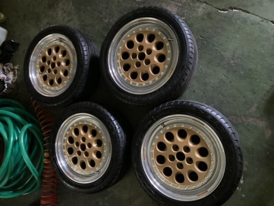

Re: Alfa Romeo 75 a kola
Neřešil jste někdo typový list nebo TÜV na tato kola prosím?
Jsou to Origo speedline 61/2J 16.
Díky za případné info.
