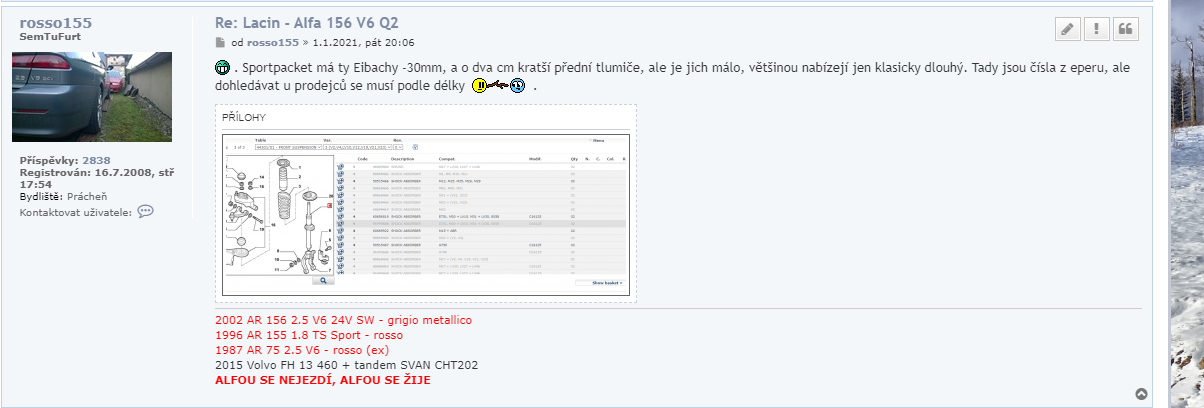

Re: Tlumiče a pružiny - tipy,rady,zkušenosti
Tady jsem o tom psal, jinak sportpacket je -30mm, a ne -25mm.
Je to jen screen, mrkni k Lacinovi do karty, tam si ten obrázek normálně zvětšíš.
