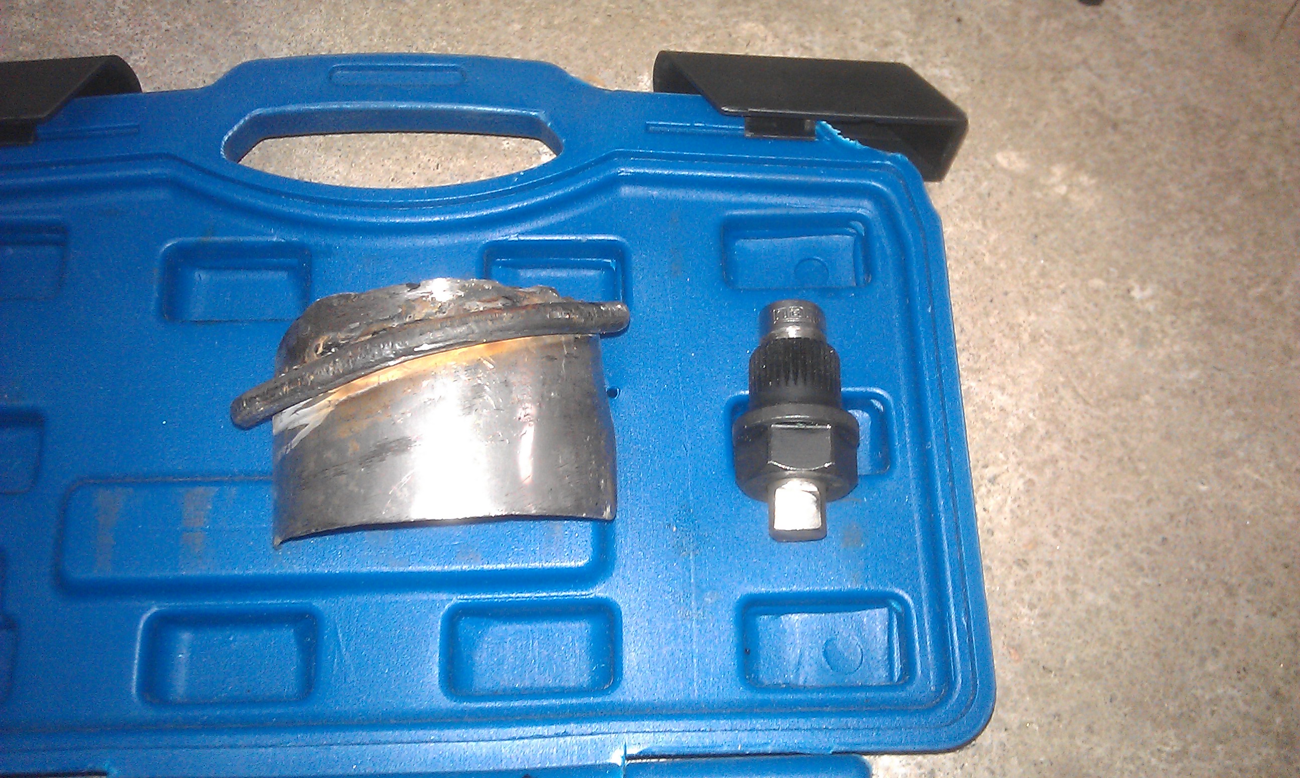

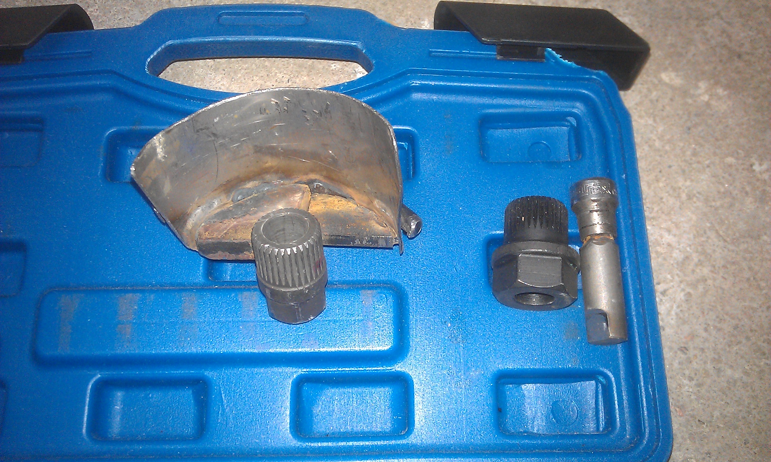

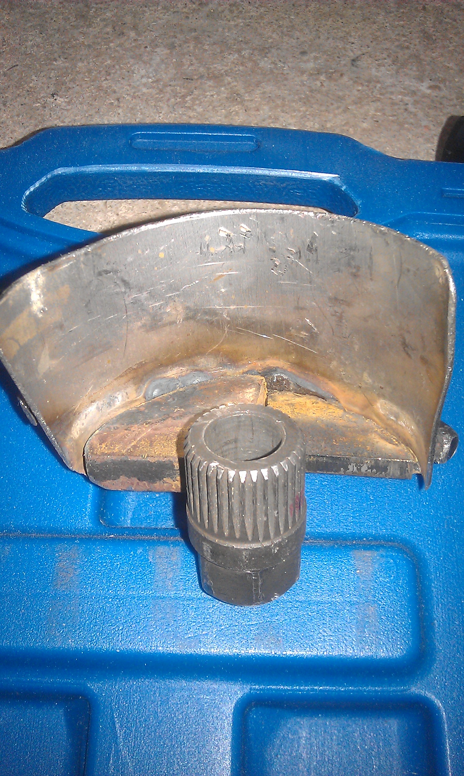

>Pepino10: Mno :D Pekna pakarna to je... To ja si udelal pripravek podle vzory tady na foru na nahozeni elast. remene... Bez nez by to bylo uplne v pr**li.
To druhe na fotce, to jsme si udelal povolovaci klic na volnobezku na altiku abych ho nemusel vytahovat ven.

>Debe: Pripravek na shozeni/nahozeni elast remene? Ja si vzal novou predstihovou spojku k altiku, kterou jsem chtel menit a udelal to podle ni. Rozmery "baj voko".
Volnobezka i s rozmery zde: <Edit>: bohuzel obrazek uz neodpovidal a URL neexistuje... pro zavadejici informaci smazano :</Edit>

>Jozi: Zalezi na tvoji zrucnosti, ale doma v garazi se to da. Ja si vyrobil pripravky dle obrazku z fora viz: vejs a s tema to slo... bez nich ani prd. Cetl jsem, ze nekdo povoluje klima kompresor? Ale to se mi moc schudne nezdalo a tak jsem to ani nezkousel.
Za me to rozhodne jde, ale s pripravky, ale ne s ledajakymi! To co se da bezne koupit je na ho...o, musis si vyrobit.

>karbon-80: Vyrob si takovyto pripravek na kladku altiku a pujde to.
Je toho tady povicero, ale uz asi nejsou fotky.
