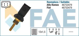

Díky za rady. Kouknu prvně, jestli se třeba neuklepal drát od čidla, ale stejně ho pak objednám a vyměním.
Jen pro upřesnění, je to ten správný díl, co jsem červeně zakroužkoval?
Dám pak vědět, jak to dopadlo.

Ano, to zakroužkovaný je čidlo teploty vody

Teplotní čidlo dneska přišlo, ale bohužel mi poslali jiné...
Tak snad mi ho brzo vymění za to správné, které jsem si objednal.

Tak mi dneska na třetí pokus konečne poslali to správné čidlo na teplotu vody
(Objednával jsem dobře, ale dvakrát přišlo jiné
Dneska jsem ho vyměnil, ale situace je pořád stejná.

Hmm, tak jsem se díval a mám jiný čidlo. Nic méně na tom tvým 46753479 nějaký kostření malovaný je. Jinak pokud je někde volný drát jako že od furt, počítal bych, že bude alespoň zaizolovaný.Zero 20VT píše:Jinak jsem si všimnul, že čidlo teploty má 4vývody, ale zapojené jsou jen tři a čtvrtý drát není zapojen, ale nevypadá, že by upadnul, vypadá, že to tak bylo vždycky - je to tak správně??
