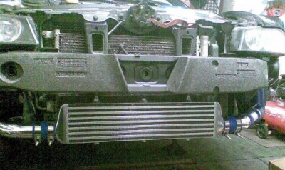

Zrdavím,mám takovou otážku prolezl jsem forum,ale nenašel jsem.Chtěl jsem se zeptat zda máte někdo už zkušenost s výměnou intercooleru za velký.Jedná se o vyndání starého u blatníku na velký za předním nárazníkem.Zda je lepší hlavně z hlediska místa dát jednostranej/levostranej čili na tu stranu kde je origo cooler a nebo zda je v poho i klasika oboustranej vývod.Ještě jsem to uplně nezkoumal ale ptám než se v tom začnu hrabat.zda už někdo máte nějakou zkušenost u alfy.chci totiž v létě dávat větší turbo a tak i chlazení.proto už to pomalu řeším.neporadíte někdo????budu vděčný za každou radu:)

Ano mam s tim zkusenost. Ale bez toho aniz bys uvedl, ktery model chces upravovat a motorizaci, tak ti neni moc jak pomoct.
Pod naraznik na 147/156/GT se da centralne umistit oboustranny FMIC. Tady dokonce prodavam turbokit na 1.9JTD (ten FMIC uz je pryc).

Mám AR 147 1.9 JTD 8V 85 Kw s čipem na 103 kw.Rok výroby 2002Ten coler je už pryč i s potrubím?nebo potrubí ještě máš?Ten turbo kit se mi docela zamlouvá.Cooler si koupím to je otázka 5-7 tisíc.píšeš tam že je tam potenciál až 230PS.To u toho turba?když bych od tebe vzal tu sadu dokoupil cooler EGR OFF a KAT ven koupil pořádnou vložku a pak s tím dojel na čip jakej bych podle tebe měl odhadovanej výkon?Vím že se to snad dá ještě vylepšit čerpadlem a vstřikama ale do toho se mi uplně nechce...poradíš? :diky

Potrubi k prodeji nebylo. Tech 230HP je vykonovy potencial toho turba na 8V motoru, pri minimalni kourivosti. Bez zasadnejsich uprav motoru bys mel dostat 200HP. Zalezi na upravci.
Kompletni hadicovy kit na 147/156/GT i s vyobrazenym FMIC je otazkou cca 10000,-, pokud si ho tedy nechces vyrobit sam.

no popřemýšlím,nemám teď dost peněz,jelikož jdu na rozvody a to taky bude něco stát:)ale někdy v unoru pokud by ten kit ještě byl,tak bych ho vzal.dokoupil cooler kit odpojil EGR a nechal kuchnout KAT a zajel na chip.A viděl bych co by z toho vylezlo za hodnoty.Nechce se mi moc zasahovat do motoru.(čerpadlo a podobně)myslím že těch 200HP by mohla ještě spojka pobrat.je nová.max si nechám vyztužit lamelu.Tak moc děkuji za info a já popřemýšlím o tom kitu.líbí se mi to.Je možné poslat to poštou či s PPL?Nebo bych si pro to musel přijet osobně?

Je mozno poslat postou/PPL. Mimochodem seriova spojka na 85kW 8V drzi do cca 360Nm.
