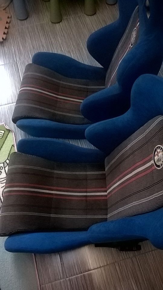

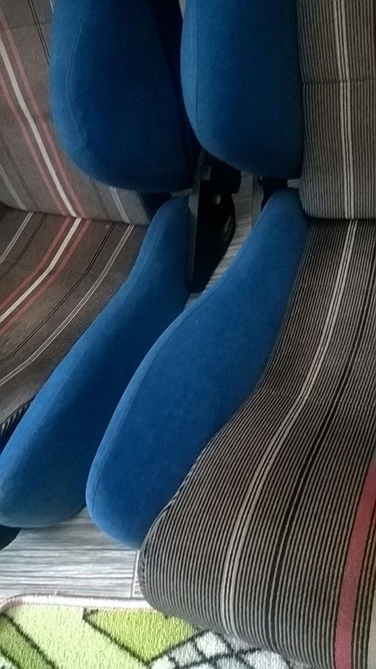

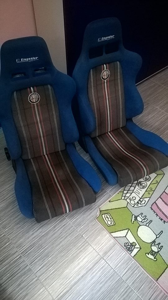

Jinak aby to vyznělo líp než už namontovaný.... Aby modrá modrá byla

jo jo, tohle přesně miluju, když ty dobové věci, co dnes vypadají fakt divně, dotáhneš k dokonalosti :-)

Příspěvek od jarin » 9.6.2017, pát 22:40
ty sedačky vypadaj fakt dobře

Příspěvek od rosso155 » 10.6.2017, sob 00:33
Tohle už je jiný kafe, ty sedačky tomu fakt chyběly :smt023 :smt023 , paráda.

Příspěvek od hondzik » 10.6.2017, sob 07:14
Vypadá to skvěle ale moje zada si to nemysli. Vozim opěrku ve vsech autech dost nakolmo, což tady obnaší mit záda v oblast ledvin prohnuty do oblouku smerem do operky. Po 20km se dostavuji mravenci, po 50 bolest a odumření nohou. Řešim to tim že vozim za zady polštařek nebo namuchlanou mikinu. Asi je to ale muj biologický problém, Pietro zase trpi v GTA sedačkach který mě sedi.
