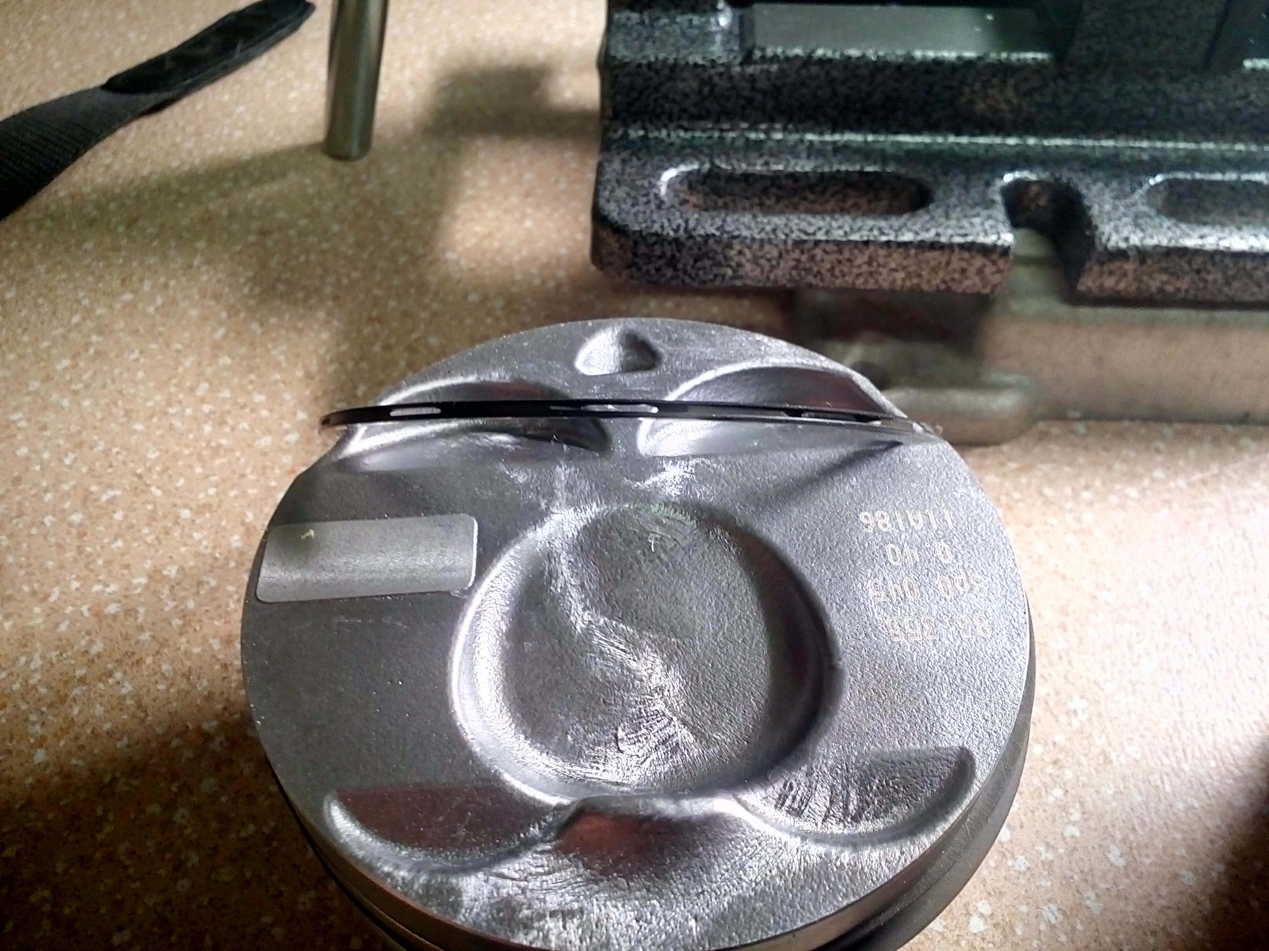

Jaké kroužky jsi použil? Hlavně mě zajímá typ stíracího kroužku.

Objednával jsem na eBay sadu pístů a byly i s kroužkama, takže samostatně jsem to neřešil. Vypadaly jako ty starý s tím rozdílem, že ty původní měly v sobě po obvodu malé dirky (samozřejmě řádně ucpané po těch letech) a ty nové mají jakoby podlouhlé štěrbiny.

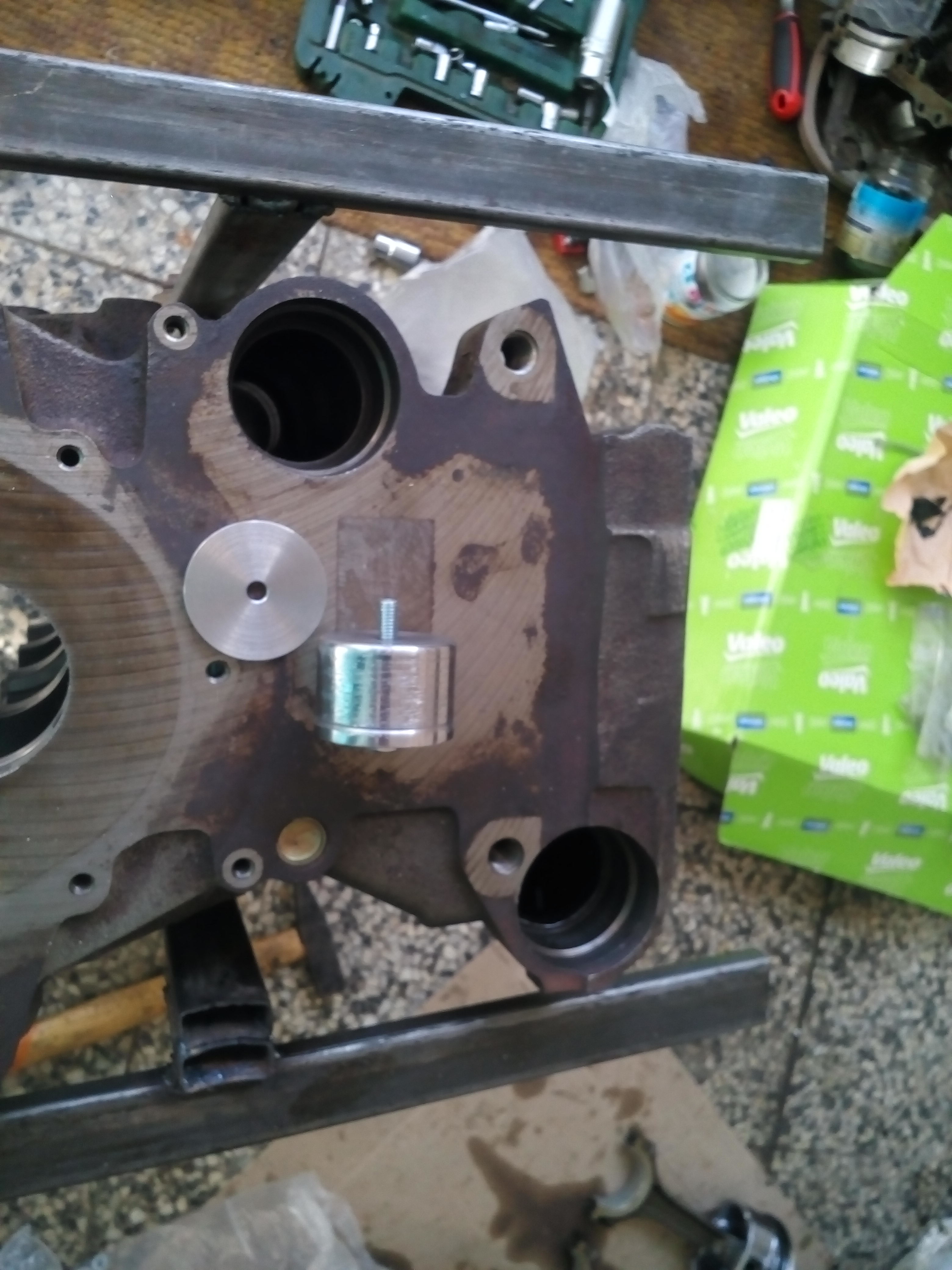

Jak jsi zaslepil ty vyvažováky?

Nechal jsem si vytočit váleček s osazením a víčko. Válec jsem tam naklepal, z druhé strany nasadil víčko a stáhl šroubem. Tím jsem zaslepil mazací kanál uprostřed hřídele. Místo ložiska na straně s řemenicí jsem tam nacpal mrazovou zátku (takový to plechový víčko). Někde mám i fotky a dokonce výkres,podle kterýho mi to dělali...

A byl by si tak hodný postnul sem ty fotky a výkresy? Budu dělat tsko a uvažuji, že bych je taky vyhodil pryč.

ja sem pouzil saly a krouzky zn glico nic jineho neni ani moc na vyder,nepouzi trojdilny steraci krouzek v nahrade je to nefunkcne takova ta zubata pruzinka po obvode rado to vyskakuje lez to das do valca potom se to lame a nestira.

Tak špunt místo vyvažováku vypadal takto:

.. zacinam pozorovat ubytek oleje. Odhadem tak 1-2dcl. Zatímm ujeto (s touto náplní) asi 1500km (celkově 2000km po GO, prvních 500km byl zajížděcí olej, kde jsem úbytek nepozoroval).
