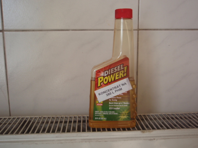

Vyzkoušel někdo(zkušenosti,dojmy)?Nejdříve jsem nevěřil že to bude tak znát ale po opětovným přimícháním do nafty jsem to znatelně pocítil na chodu motoru(ochotou jít do otáček tak pružností motoru)Pixla vyšla asi na 250Kč

Já používám tento přípravek a to min. jednou za dva měsíce-naleju do nádrže , dotankuji a pak řádně protáhnu motor z Teplic až na Cínovec, chvilku to zakouří a pak je to paráda :-({|=
