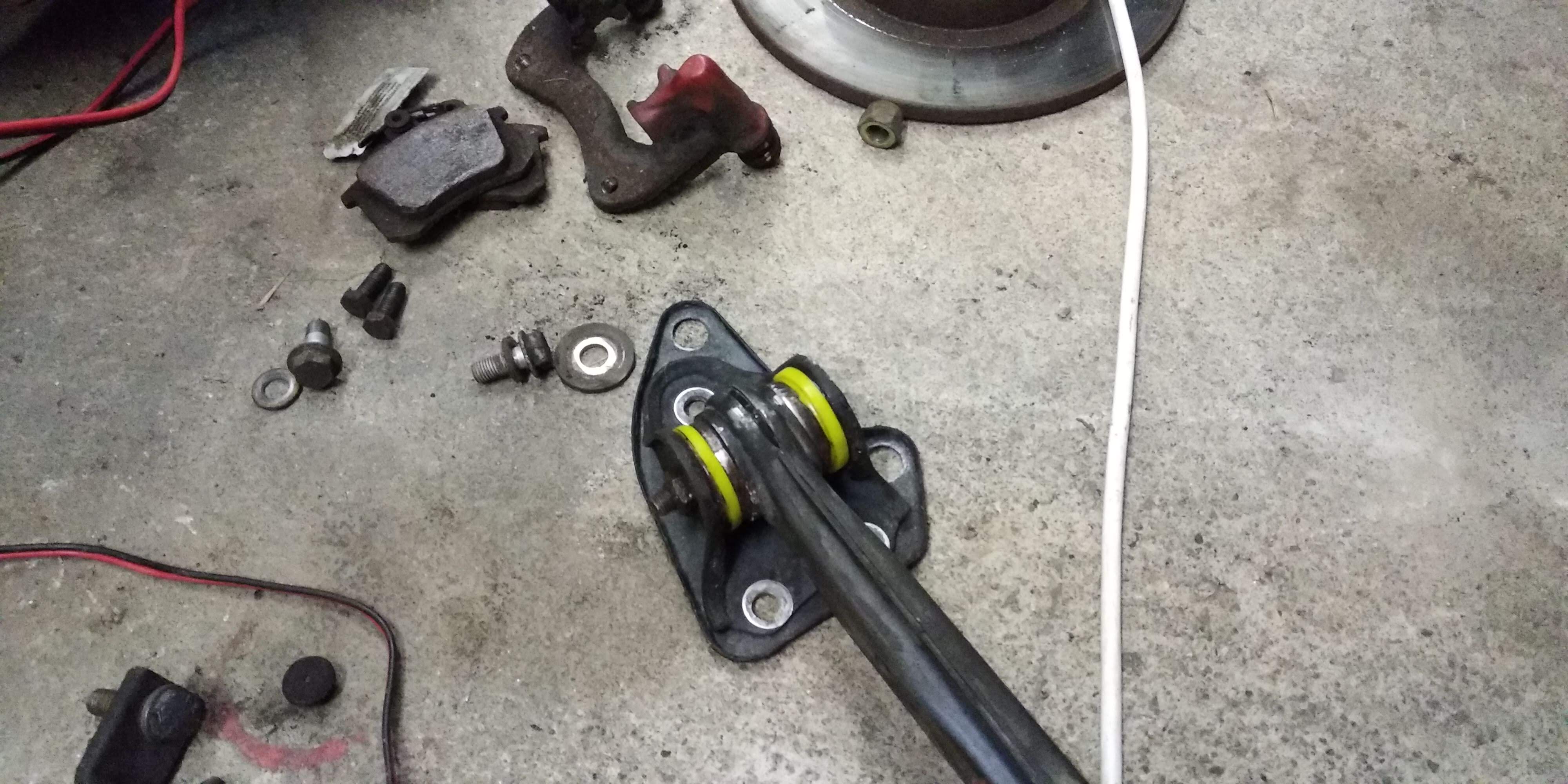

Nekecame, makame.... :D Tak novy silentbloky v zadnich ramenech, na jedne strane byl kaput ten velky a na druhe maly, snad to vysvetluje ten nervozni zadek. Fajn je, ze ty chronicky reznouci mista kde je prisroubovane rameno do podlahy jsou zdrave, takze fajne... :D

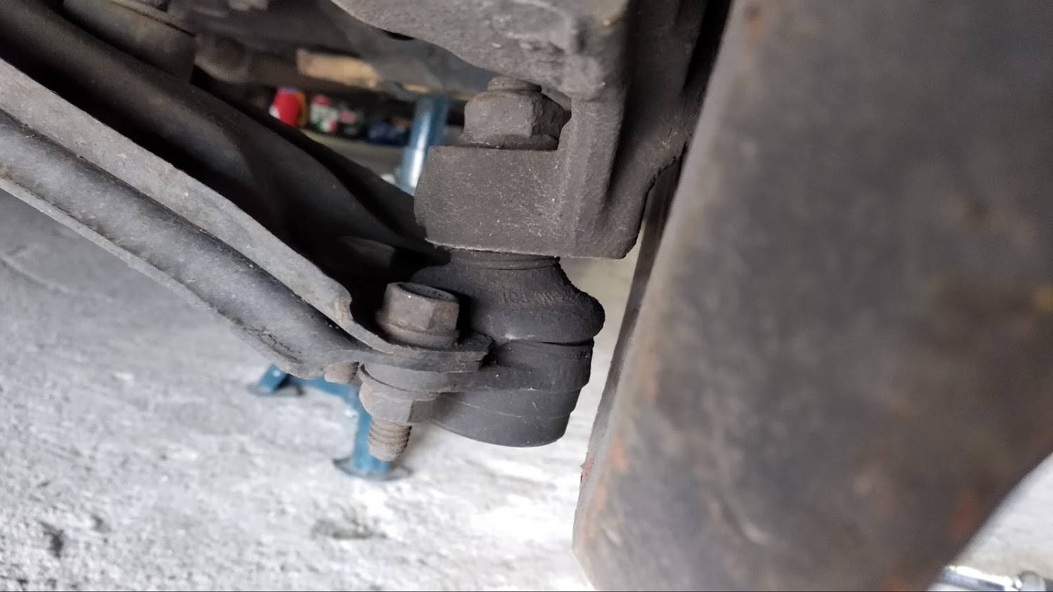

Tak trocha údržby, zjistil jsem, že v DE autorizaku kdysi spatně namontovali hlavní čepy, kde je misto na horní stranu ramene namontovali na spodni (jsou pak spatne odklony), navíc skřípli prachovku... Bez komentáře :roll:
Takže cepy nové, nové prachovky řízení, nová ložiska mezi tlumic a pruzinu, nové prachovky tlumičů s dorazy a nakonec geometrie. Přední kola byla predtim sbihava coz vysvetluje divný pocit v rizeni kdy bylo moc lehké, ted s predepsanou lehkou rozbihavosti je to super, jak ma byt.
A nakonec nové vlnovce místo 27 let starych originalu :D
