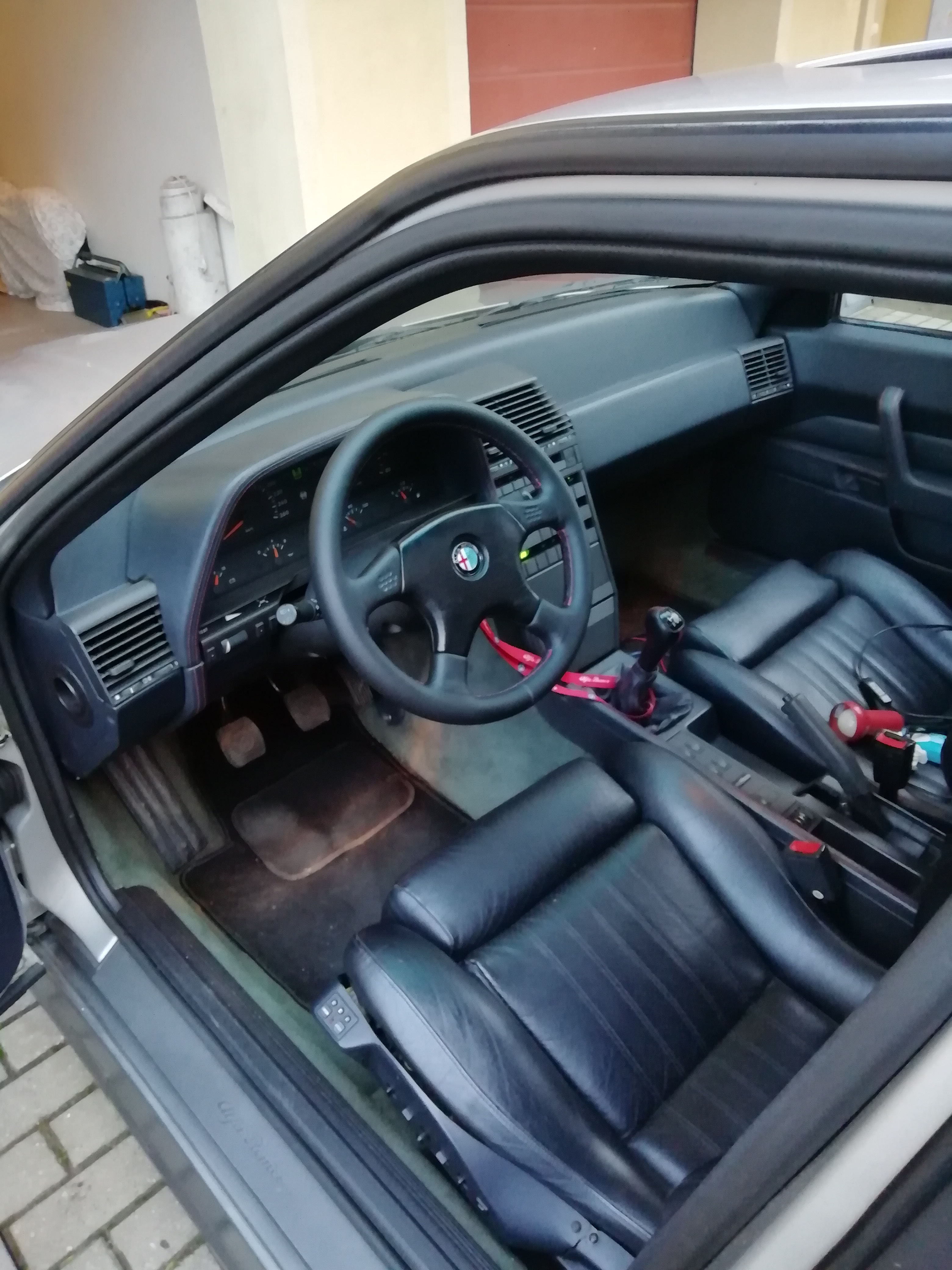

Na Crashtojc večírku jsem (od riprexoježíška) obdržel nějakou další příplatkovou výbavičku. Když o tom tak přemýšlím, po instalaci tohoto už asi nebude nic, co šlo připlatit a neměl bych to tam😎

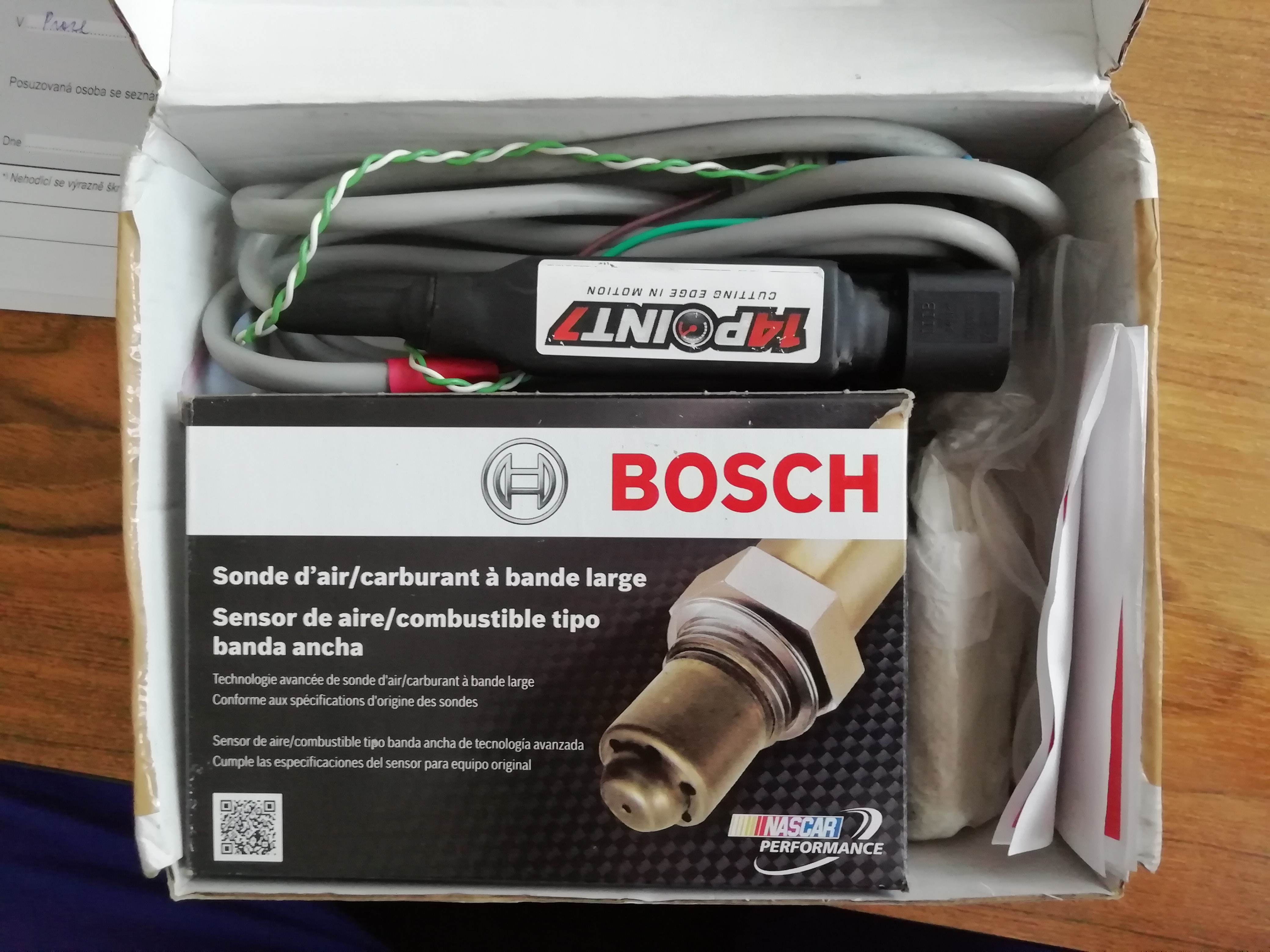

Tak se včera konečně povedlo (jen to chce nafotit na normálním světle). Už mám doma taky širokopásmovou lambdu s kontrolérem, která by měla definitivně vyřešit neustálý problém s bohatostí. O víkendu to nainstaluju, tak jsem zvědav.

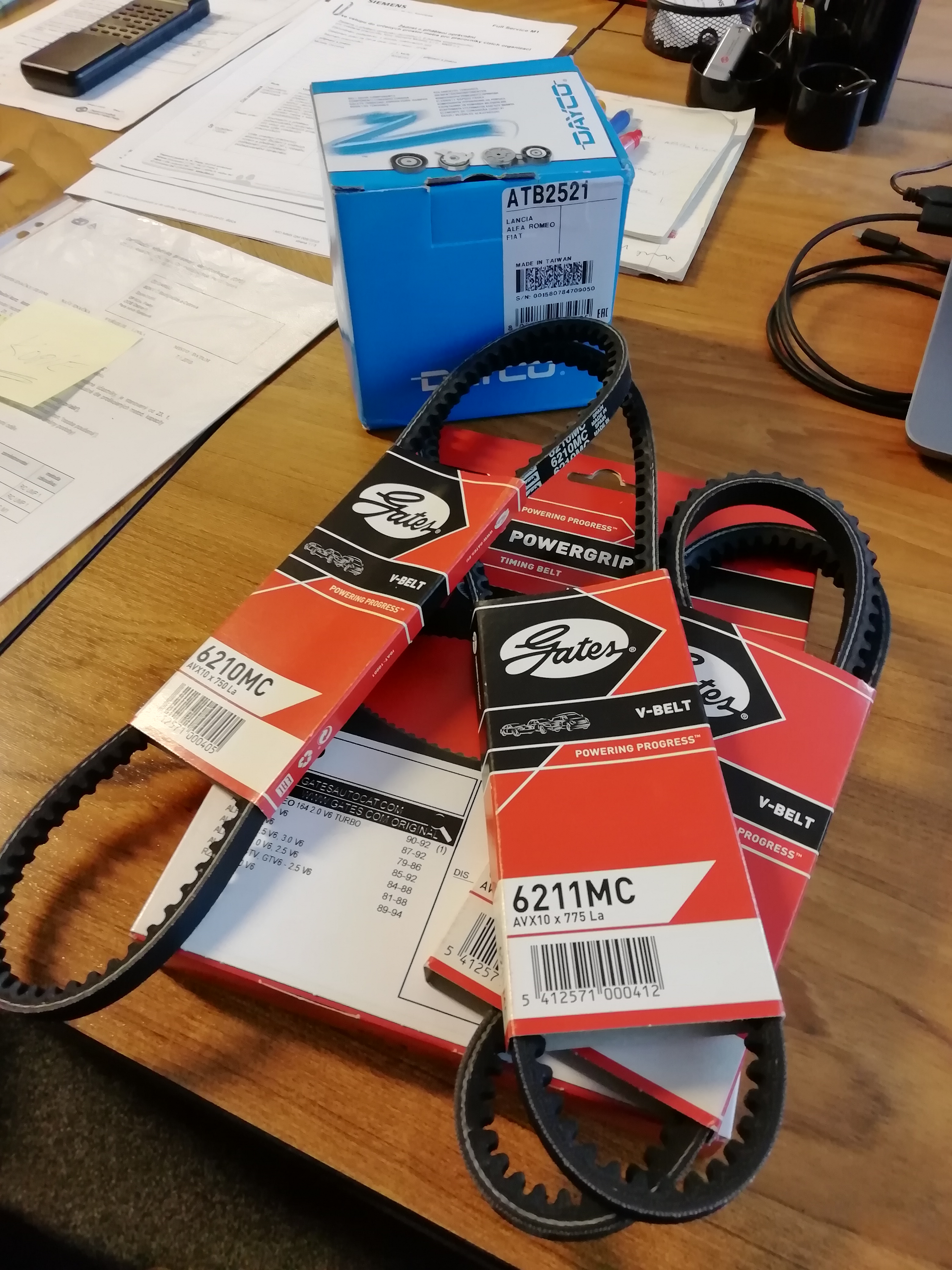

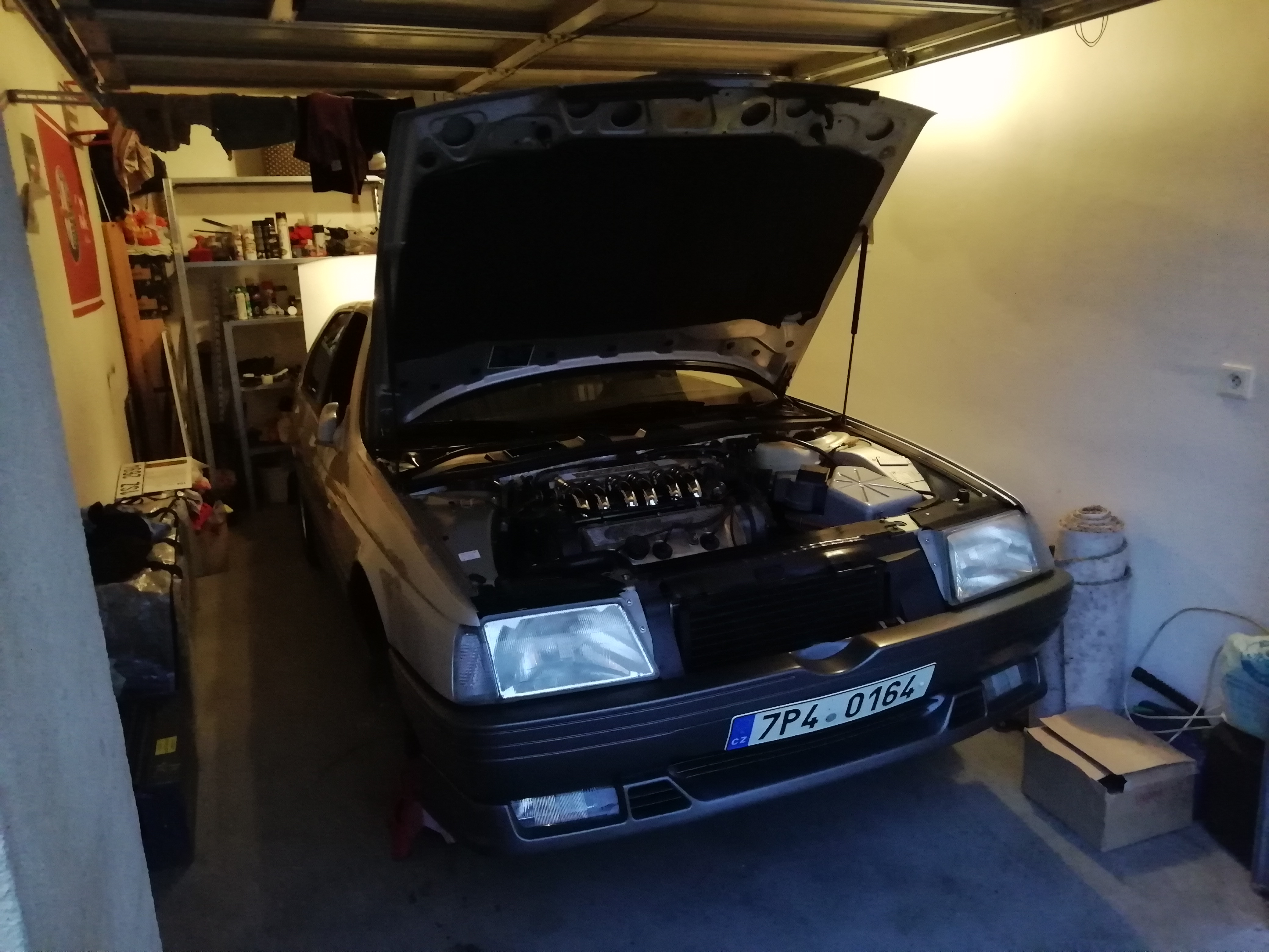

Čas kvapí a měl bych začít něco zase dělat. Takže nakoupeny nové rozvody a až bude chvíle, tak s chutí (a strachem) do toho. Rovnou kontrola a případné seřízení ventilových vůlí, když už bude venku, tak i výměna chladicí kapaliny. A zas na 5 let od toho snad bude pokoj.

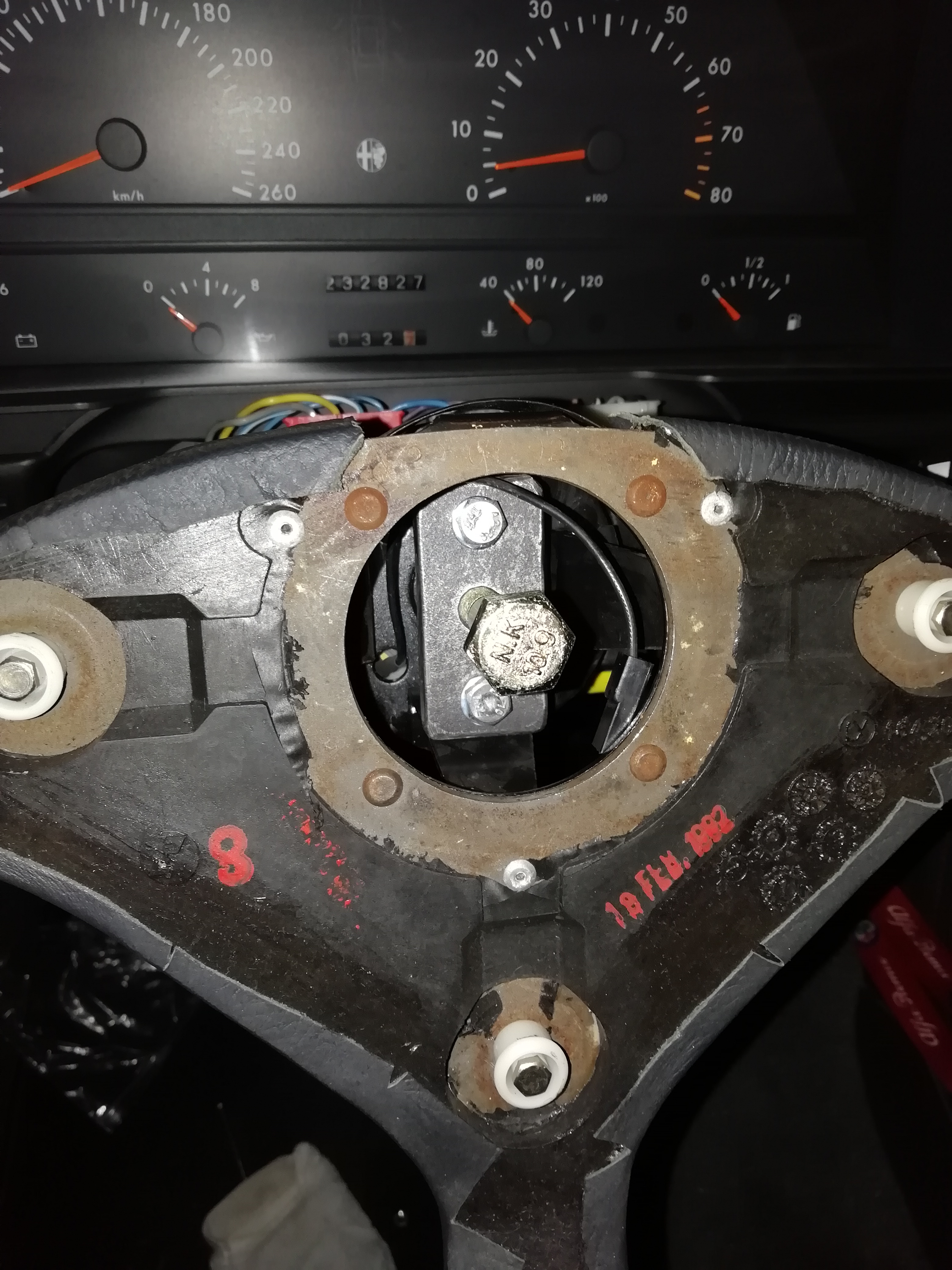

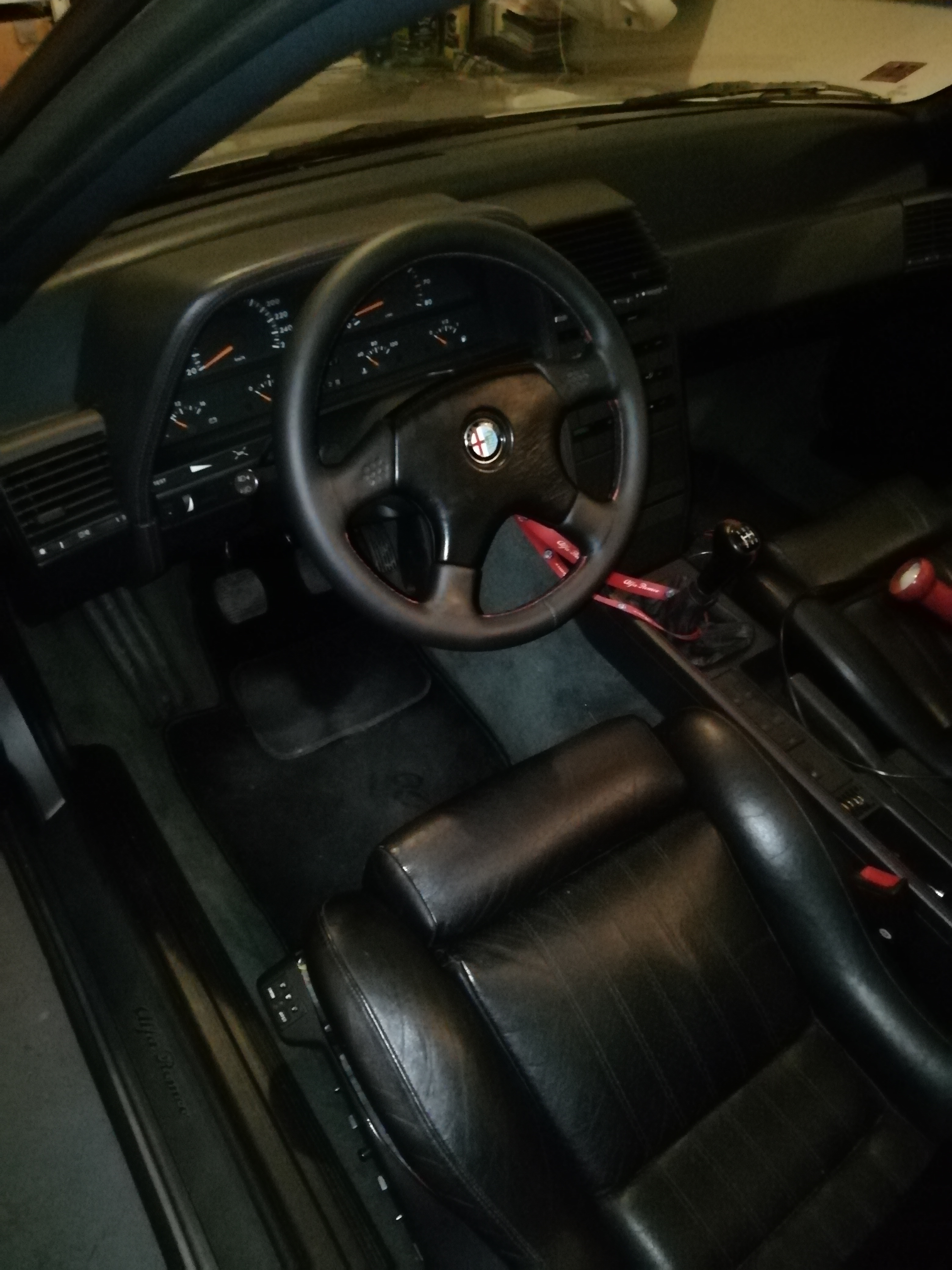

A vyblejsknul jsem ten volant na normálním světle. Líbí se mi to moc, jen řízení tím dost ztuhlo (přeci jen o něco menší průměr).

interiér je cool. kolik stála ta rozvodová sranda? lze ještě na 12v sehnat co je potřeba?
Příspěvky: 9325
Příspěvek od Hampice » 18.1.2019, pát 11:05
Kupodivu teď lze koupit bez potíží vše a to, co vidíš (mechanický napínák a komplet řemeny) vyšlo i s poštou na ca 2.000,- :D Vodní pumpu nechávám, má to naběháno 30tis, tý nic nebude.
Sgt.
Příspěvky: 1444
Bydliště: Beroun
Příspěvek od Sgt. » 18.1.2019, pát 11:55
Tak jestli je to ten napínák co myslím, tak ten tam nedáš, vevnitř je nejspíš pružinka z propisky... Brácha ho reklamoval a ten co přišel místo něj byl ta samá sračka, tak ho vrátil. Mechanik řekl že tohle na rozvody nedá a prodejce jenom kroutil hlavou jak to může někdo vyrobit. Ten starej stejný značky, tušim Daico, měl tak odhadem 10x větší sílu.
