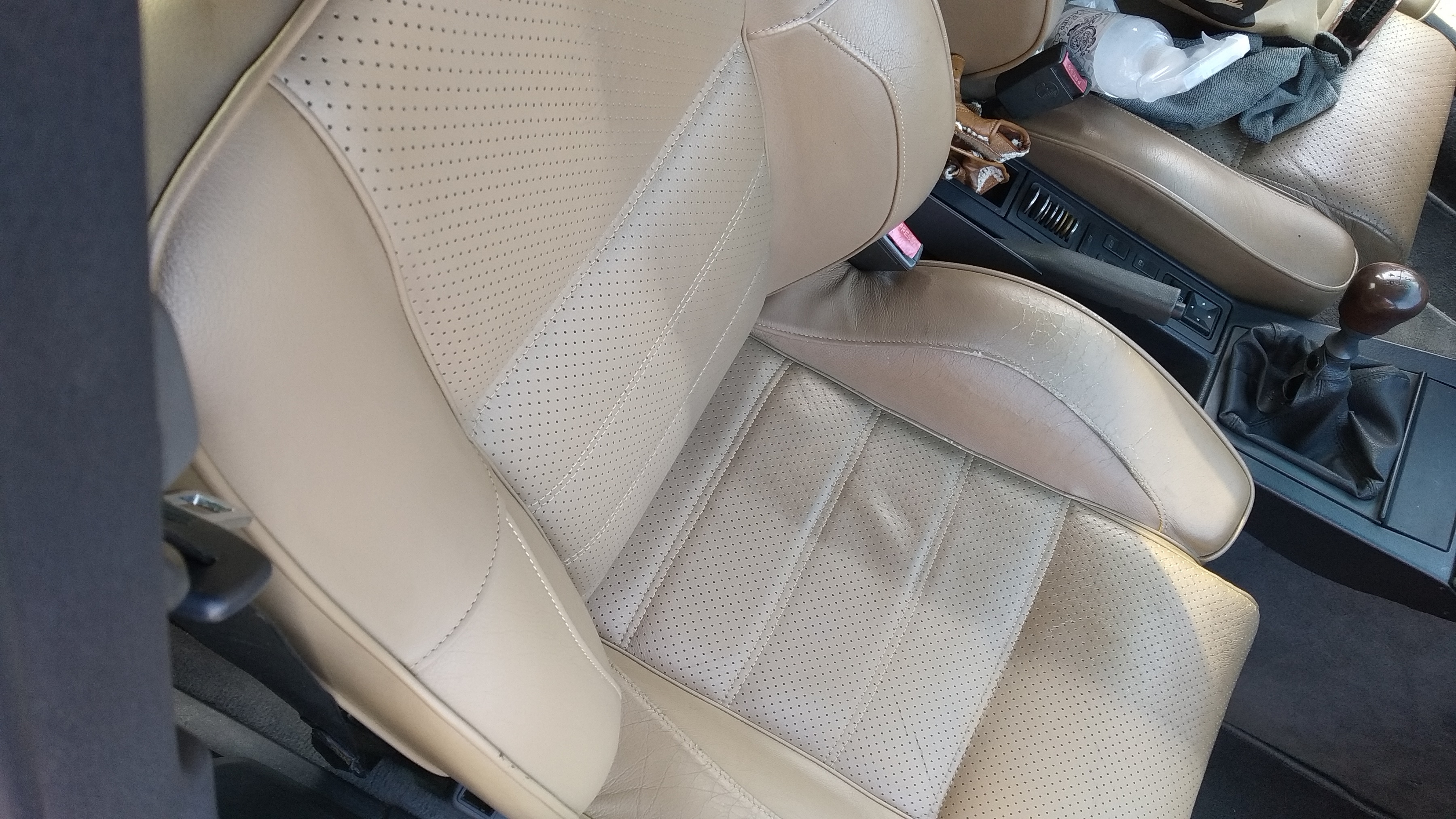

Taky jsem se dneska vzal za čištění kůže - předtím na to vzhledme k mechanice nebyl nějak čas/nálada to řešit. A je vidět, že už to bylo třeba
Použitá kombinace čističe + selantu DJ Supernatural.
(foto je před nanesením selantu, ale rozdíl myslím celkem slušný

Re: MikeC - 164 V6 TB (1995)
Ty vole to je rozdil.... pritom me ty sedacky uz jednou cistila firma ktera dela interiery aut a jsou docela dobri..... no hlavne ze kara jezdi.... nadela jeste spoustu parady :-)
