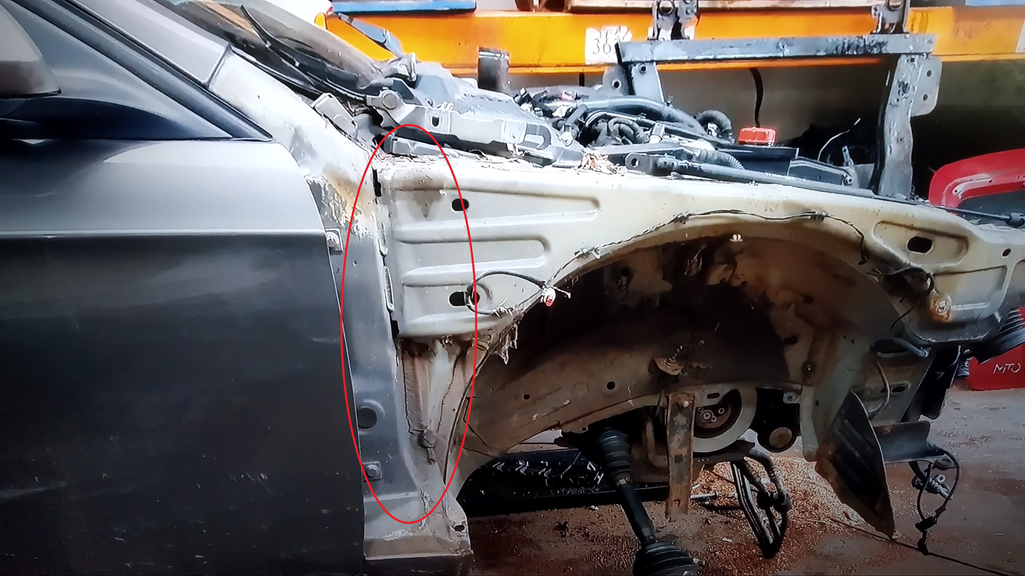

Vše co tu popisuješ jsem udělal, zkontroloval, přetěsnil, přilepil, atd. Výsledek je takový - stále zatéká :oops:
Mám takovou teorii, že musí být někde pod blatníkem shnilý ten tmel co těsní spáry mezi spoji plechů. Když zaparkuju čumakem dolů, voda čeká v dutině prahu/sloupku vpravo u nohou spolujezdce. Jakmile se auto narovná, voda se vyleje v místě cca kde je VINko. Přesně tady totiž končí tmel mezi podlahou a prahem. Je to blbě vidět, jsou tamtudy vedeny kabely dozadu auta.
Má otázka zní, neměli jste někdo dole blatník? Nejsou tam nějaké spáry, kterýma by mohla nějak voda stékat do sloupku, popř do prahu?
Viz obrázek.
Vodu nacházím zhruba na stejných místech, jako tady na těchto fotkách (nějaká pravostranná alfa).

V těchto místech nemá kudy se to dovnitř dostat... měl jsem to tam rozdělané komplet a jediná šance by byla že by protékalo mezi plechy, ale to je prakticky nemožné, vzhledem k tomu, jak to tam je přibodované. Máš origo čelní sklo? Dost často za to totiž může i blbě nalepené sklo a hodně blbě se to dohledává...

Sklo mám měněno cca dva roky nazpět. I to je možné, že se mohlo poodlepit. Je možné že by to z pod skla teklo do sloupku?
Nejhorší je, že když jsem auto kropil hadicí asi 20 minut, nikde ani kapka a pak stačí běžný déšť a v autě je voda.

Nakonec jsem na hledání děr v kastli neměl nervy a dal jsem to do už do třetího servisu (nikde předtím na nic nepřišli, nebo možná nechtěli). Tam rozebrali spolujezdcův kastlík, sundali kobereček a prostrčili hadici pod torpédo a čekali kudy voda poteče dovnitř. Po cca 20 minutách se objevily první kapky. Někde nad kastlikem pod pravým spodním rohem čelního skla. Byl tam vyhnilý tmel co těsní prostory mezi plechy. Tak snad už bude sucho.
