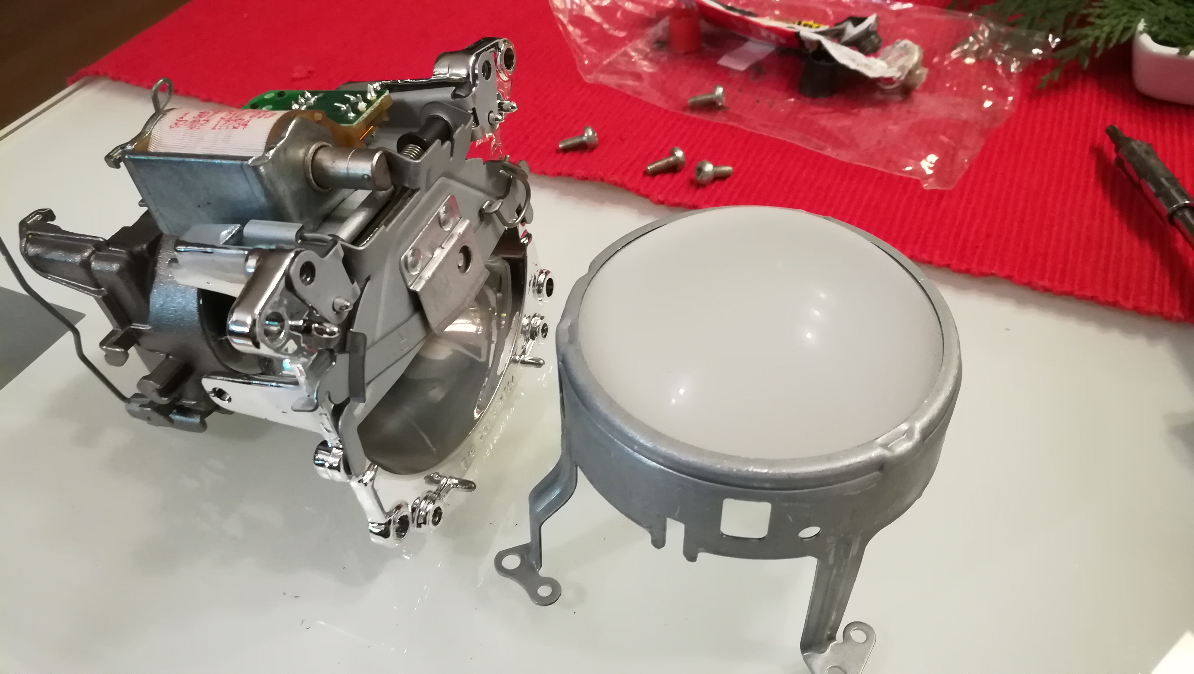

rammstein píše: 1.1.2019, úte 19:26 Já jsem halogenové světlomety na 159 nikdy neměl v ruce, kvůli co nejlepšímu výkonu světel při jízdě v noci jsem byl od počátku rozhodnutý pro originální xenony, takže nevím, nakolik jsou halogenová světla uvnitř odlišná od xenonových, jejichž demontáž a vyčištění jsou celkem jednoduché.
1) Nárazník dolů.
2) Odpojit a demontovat světla.
3) Na stole sejmout krytku, vytáhnout výbojku.
4) Demontovat 3 šrouby s hlavou pro torx, vytáhnout celý komplet paraboly i s čočkou.
5) Čočku pořádně vyčistit mikrovláknovou utěrkou z obou stran, kontrolovat z různých úhlů pod světlem.
6) Parabolu nejdřív prohlédnout v jakém stavu je pochromování a jak chrom drží. Potom případně opatrně otřít jemnou mikrovláknovou utěrkou. Pokud se bude chrom loupat, nezbyde ti nic jiného, než koupit nové paraboly nebo je nechat zrenovovat.
7) Výměna žárovek v dálkových světlometech (u 2.4 je k nim na autě horší přístup).
8) Zpětná montáž a seřízení světel.
Takhle jsem to dělal já u xenonů, tak doufám, že se do halogenových světlometů dostaneš stejným způsobem.

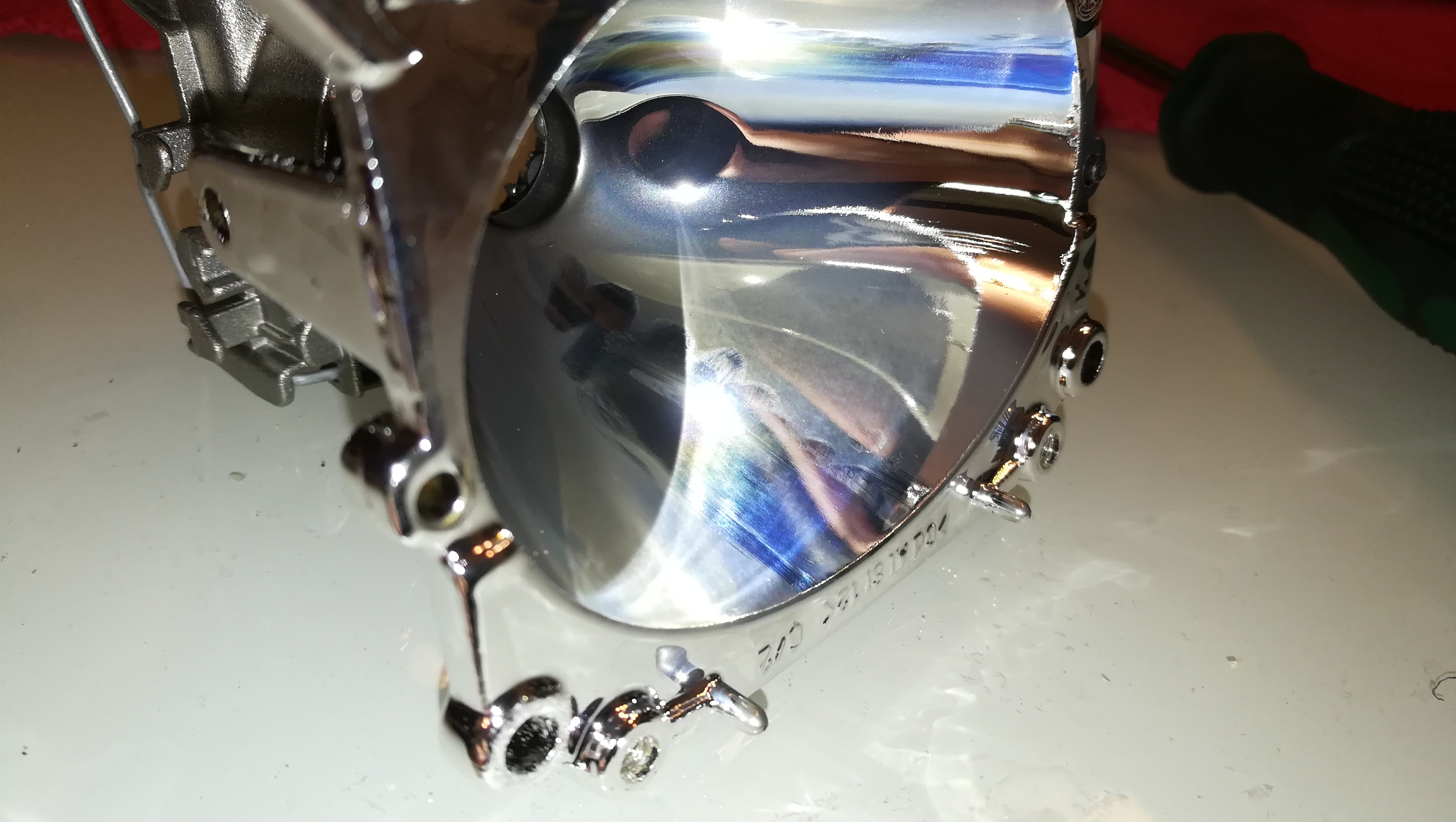

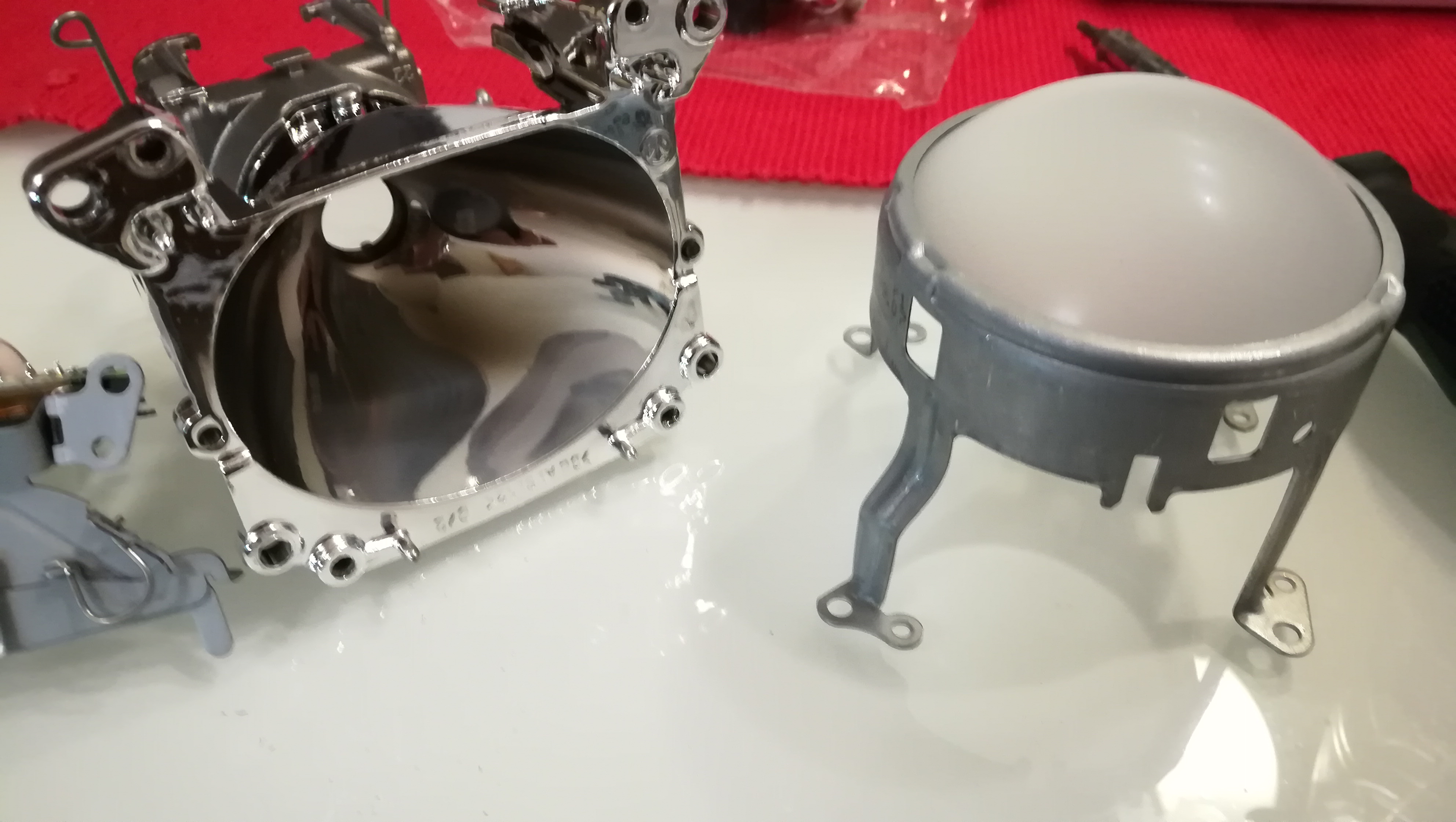

Teď jsem to dělal.
Postup pro xenon, ale halogen bude identický.
Nárazník dolů.
3 šrouby a 2 konektory na levém a jeden na pravém a lampy jsou venku.
Sundat krytku.
Vyndat výbojku.
Vytočit tři šrouby co drží projektor.
Odpojit konektor clony.
Vyndat projektor.
Vytočit šrouby a odendat čočku.
Vyčistit čočku z obou stran a parabolu.
Pozpátku složit.

Mno, moje paraboly vyzerajú asi takto, čiže už sa nedivím, že to nesvieti...
https://ferrari1.rajce.idnes.cz/Svetla_AR159/
Takže teraz to bude chcieť asi renováciu svetiel..máte nejaké dobré tipy, žeby to majland nestálo a fungovalo?

Neviete teda poradiť, či sa dá čočka odseparovať od paraboly? Skrutky tam nie sú, je to zlepené, či nabodované...

Už som odseparoval...vŕtačkou...
