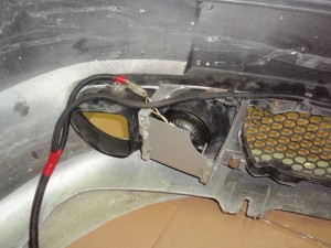

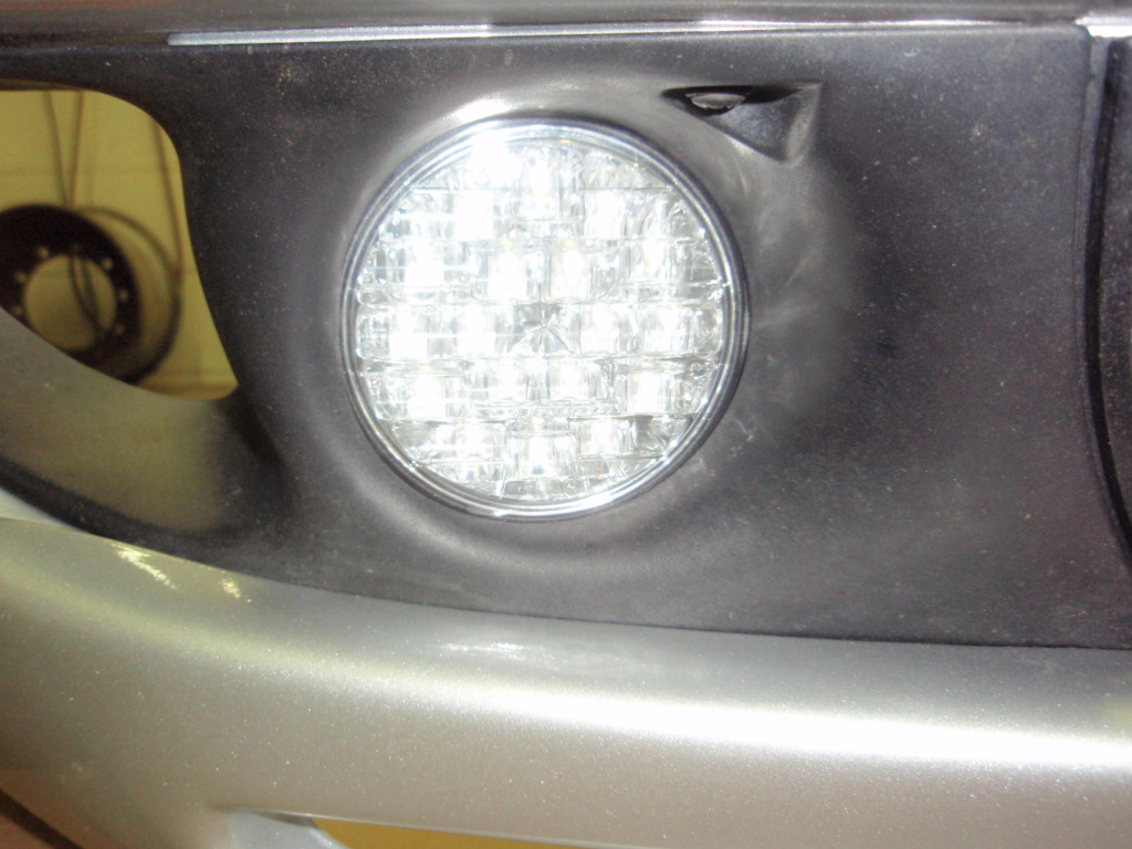

Ty ledkové žárovky si můžeš strčit do regálu, jelikož kdyby jsi je tam chtěl tak by jsi musel demontovat sklo paraboly od zbytku aby jsi jí tam dal. Nějakej koumák vymyslel tyhle tuzing žárovky a nedomyslel že nelze je tam normální cestou dát, jelikož průměr tělůa diodový žárovky je větší než patice světla. Kup si denní svícení kulaté a dej to tam a máš po starostech. Inspirace viz foto.Pockmat píše:Takhle, já potřebuji poradit, jak to tam dát, ne všechny možné jiné argumenty proč to tam nedávat.
S tím používáním souhlasím.
Kromě jiného mně jde taky o žárovky. Nebaví mně je skoro každý rok vyměnovat za nové.
Jinak ale sorry, ty LEDky mají příkon 5W, klasická potkávačka myslím že 100W.

prosím vás neviete kde je najjednoduchšie/najlepšie napojiť "15" na pripojenie DRL denných svetiel v 156 ? Nech nemusím hladať. Kúpil som denné svietenie s hmlovkami, vyzerá to presne ako original hmlovky len sa tam dá prepínať medzi denným a hmlovkami no paráda
EDIT: tak zapojené, ak by niekto uvažoval ako, tak ja som to zapojil na spínač spiatočky, dostupný pekne hore na prevodovke, druhý kontakt samozrejme na parkovačku...
